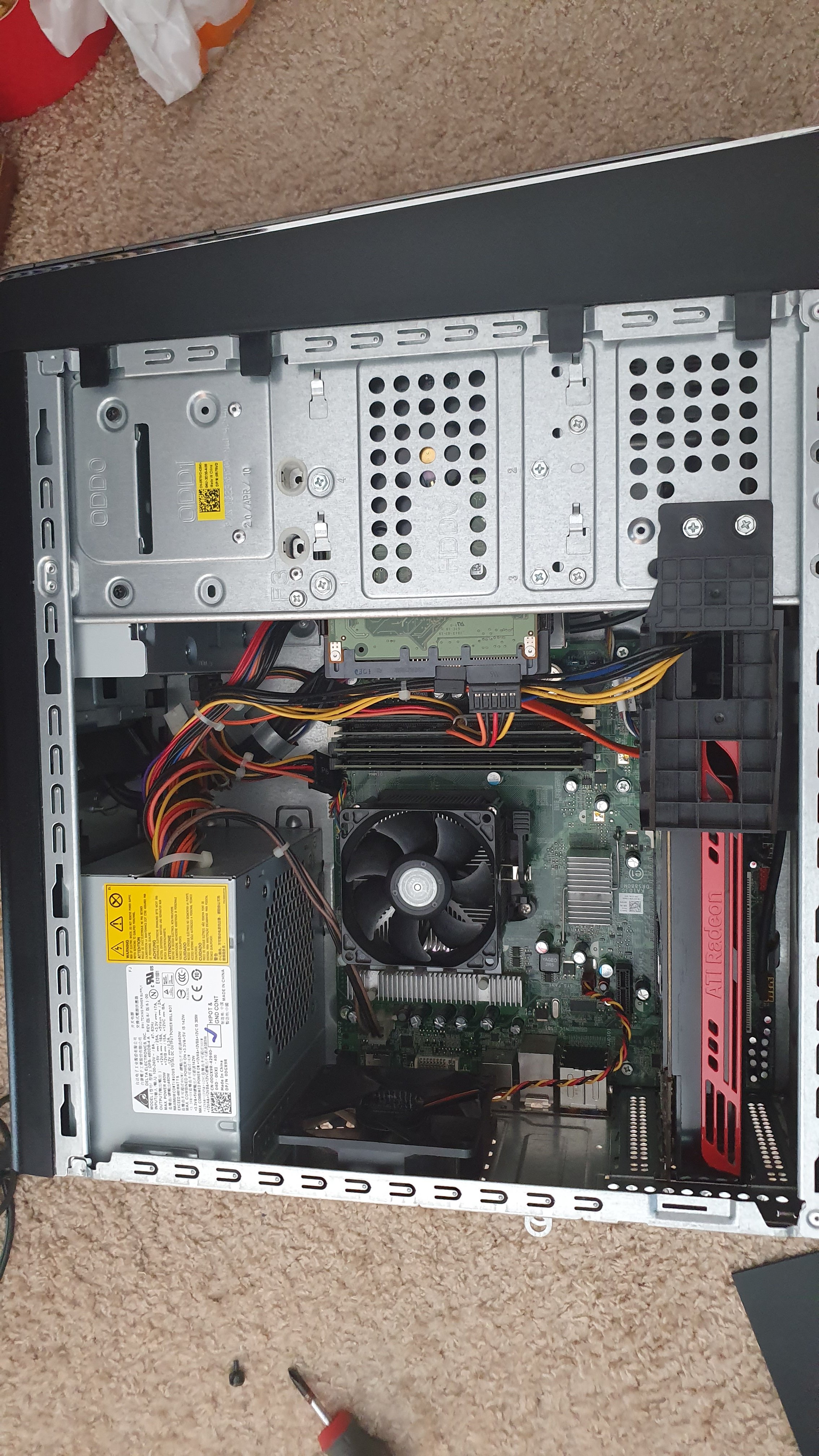

ich bin gerade dabei meinen Dell XPS 7100 (kennt den überhaupt noch jemand? :D) aufzurüsten.
Da das Netzteil jetzt 9 Jahre lief und die 460 Watt wahrscheinlich nicht reichen werden (und mich der Kabelsalat in allen möglichen Farben nervt), bin ich auf der Suche nach einem Netzteil der 550 Watt Klasse.
Welches findet ihr denn besser das Be quiet Straight power 11 oder das Seasonic Focus Plus Platinum? Beide kosten zur Zeit um die 90€ bei einschlägigen Versandhändlern.
Ist das Seasonic denn viel lauter bei hohen Lasten als das be quiet?
Und benötigt man Multirail in der Wattklasse? (Mein altes Dellnetzteil hat Multirail)
Oder sollte ich sogar auf 650 Watt gehen? Angedacht ist ein Ryzen 3700 und eine Amd 5700 XT oder was AMD darüber vllt. noch so rausbringt für eine Ausbaustufe.

welches ich besser finde? das SP11. warum? primär aus persönlicher präferenz. mit beiden macht man wenig falsch. lautstärkeunterschied bei hoher last ist bei nem luftgekühlten system kaum relevant. man "benötigt" multirail grundsätzlich nicht. hat halt beides vor- und nachteile.
für nen 3700X und ne 5700XT langen 550W locker. auch bei ner karte vom verbrauchskaliber einer 2080ti reicht es noch, zumindest sofern man nicht (stark) übertaktet, was bei Zen2 aber eh praktisch nichts bringt. 650W kann man aber auch nehmen.
bei der kiste scheint das NT oben verbaut zu werden? dann würde ich auch mal über ein neues case nachdenken.
@Deathangel008 Vielen Dank für die Antwort :)
Welchen Nachteil hat denn Multirail? Ich dachte, das wär einfach nur ein weiterer Sicherheitsaspekt.
Ist es denn schlimm, wenn das Netzteil oben hängt?

@Titoflo:
bei multirail muss man halt ggfs auf die verteilung der rails und anschlüsse achten. das SP11 z.b. würde ich eher nicht für sehr stromhungrige CPUs (~240W+) empfehlen weil man dann durchaus die zulässige stromstärke auf der für die CPU zuständigen 12V-rail überschreiten kann. wobei das auch nicht direkt zu einer abschaltung führt.
oben verbaut kriegt das NT die abwärme der restlichen hardware ab. förderlich ist das nicht. wie sieht es eigentlich mit der sonstigen belüftung in dem case aus?

Ich lade einfach mal ein Foto hoch. Hinten ist ein Lüfter, dann war es das aber auch schon. Bisher hat das für die HD5770 und den Phenom 2 x6 aber immer ausgereicht.

@Titoflo:
dann ist Singlerail für meinen Anwendungsbereich vllt. doch besser.
warum? der 3700X ist recht sparsam und weeeeeeit davon entfernt bei nem SP11 "problematisch" zu werden.
in der konfig ist der NT-lüfter der einzige der luft aus dem case zieht. da würde ich echt verschärft über was neues nachdenken. deine aktuelle graka hat nen radiallüfter und drückt den größten teil der erzeugten abwärme direkt über die slotblende aus dem case. soll die neue karte wieder ne laute refkarte werden?

Also eigentlich sollte es kein Radiallüfter mehr werden, weil mein Rechner gerade eher nach Düsenjet als Desktopcomputer klingt.
Ich habe von einem Kumpel seine RX 480 von MSI bekommen und wollte mal testen, inwiefern mein Gehäuse eine neuere Grafikkarte kühl bekommt.
Kann denn was kaputt gehen, wenn sich der PC zu stark erhitzt oder schaltet er dann einfach ab?
Also notfalls kaufe ich auch ein neues Gehäuse, aber der PC ist mir in den 9 Jahren echt ans Herz gewachsen, weshalb ich gerne das Gehäuse behalten und nur die Innerein ausgetaucht hätte. :D
Das mit dem Netzteil muss ich mir dann nochmal überlegen, beziehungsweise mal eine Münze werfen.
@Titoflo:
CPU und GPU schalten sich ab bevor sie zu heiß werden, andere komponenten nicht. bei nem 3700X und ner 5700XT sprechen wir unter gaminglast von gut ~300W (mit OC-BIOS auch richtung 350W und mehr) abwärme, die würde ich nicht primär über das NT abführen wollen. aktuell ist der hecklüfter ja einsaugend montiert.
passen die großen customkarten überhaupt da rein?
@Death666Angel
Also bis zu 30cm sollte ich laut Datenblatt und eigene Messungen schon ohne große Probleme reinbekommen, wobei ich schon lieber ein etwas kleineres Modell ohne starke Übertaktung präferieren würde.
Wäre es denn sinnvoll, den Lüfter andersherum zu montieren? Ich wollte ihn gegebenfalls dann auch austauchen gegen einen Leiseren und Leistungsfähigeren, je nachdem, was möglich ist.
Gerade ist der Airflow so, dass er hinten die Luft ansaugt und sie vorne aus der präperierten Öffnung wieder entlässt und die Grafikkarte an der Seite, wo sich ebenfalls eine Luftöffnung befindet, die Luft ansaugt und dann hinten rauslässt.
@Titoflo:
wenn es leise sein soll scheint man bei Navi aber ne große karte haben zu wollen, z.b. ne Red Devil.
den hecklüfter ausblasend zu montieren wäre mMn sinnvoll. welche lüftergröße passt denn da?

@Deathangel008
Ich warte mit der Grafikkarte noch bis alle Custom Designs vorgestellt wurden und der Preis sich beruhigt hat. Zur Überbrückung der Zeit habe ich ja erstmal die RX 480.
Ok dann muss ich den mal andersherum einbauen, dann zieht er auch nicht mehr die warme Luft der Grafikkarte wieder ins Gehäuse. :D
Also gerade dürfte ein 80mm Lüfter verbaut sein. Genau ausmessen kann ich es aber erst am Wochenende. Ich habe gelesen, die Modelle von Noctua sollen sehr gut sein. Hast du da auch eine Empfehlung?
