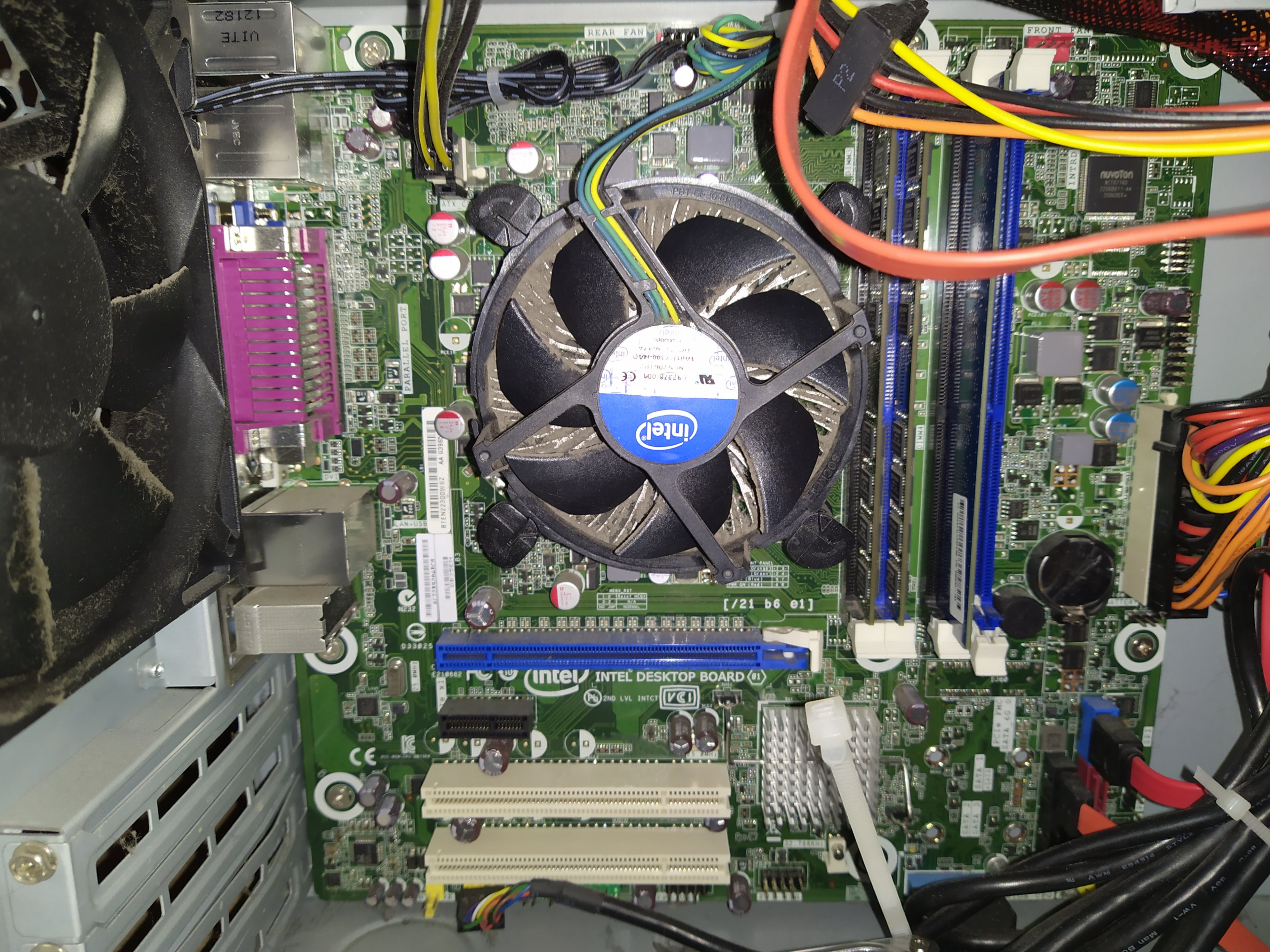

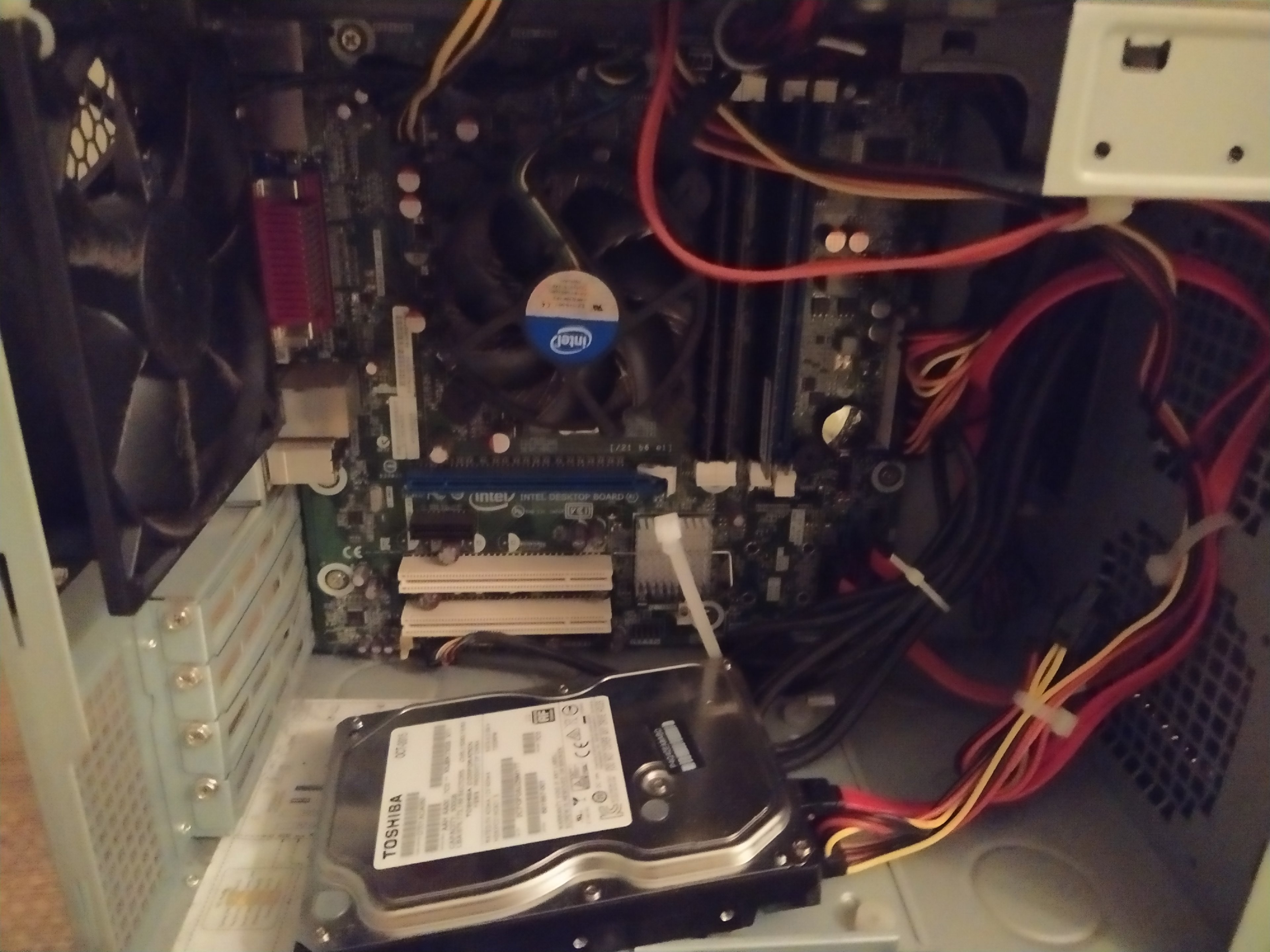

@Deathangel008
@MarkimarkTV Mach mal richtig sauber... mit so viel Staub im CPU-Kühler wird der überhitzen.
RAM Größe kann man dem Bild nicht entnehmen, wobei 3 Sticks vermutlich 2x2GB und 1x4GB sind.
Die alte Festplatte solltest du definitiv gegen eine SSD ersetzen, sonst wirst du daran keinen Spaß haben.
Das Netzteil ist nicht auf dem Bild, aber wenn ich den restlichen PC so sehe ist das garantiert nicht darauf ausgelegt, noch eine Grafikkarte mitversorgen zu können.
