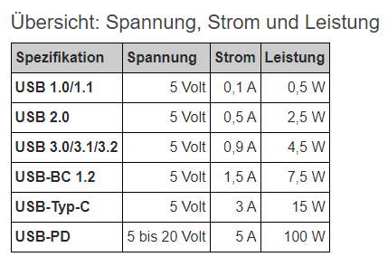

Deathangel008 schrieb:
alles was über USB angeschlossen wird kann man vernachlässigen,
Vorsichtig!
https://www.elektronik-kompendium.de/sites/com/1809251.htm
Man kann sich da aber leicht in die Irre führen lassen was Netzteile betrifft. Schließlich findet man auch kaum Netzteilberechner die nicht unrealistische Werte ausspucken. Und natürlich denken wohl nicht wenige, viel hilft viel :D.
@xexex:
wie verbreitet sind die 100W-ports denn bei handelsüblichen MBs? das was man normalerweise an peripherie über USB angeschlossen hat zieht jedenfalls nicht besonders viel strom.
aber ja, ich hätte präziser sein können.

Ich habe aber noch kein Motherboard gesehen auf dem USB-Ports als USB-PD fähig in Ausgangsrichtung bis 100W spezifiziert waren. Und Erweiterungskarten, die das können, brauchen zusätzliche Stecker für die Stromversorgung, weil der PCIe-Slot das nicht hergibt. Habe ich allerdings auch noch nicht gesehen.
15W pro USB-C sollte man aber dann berücksichtigen.
Reaktionen: xexex
Mir gings auch eher darum, dass man USB nicht immer unterschätzen sollte, zumal USB auch noch an der 5V Schiene hängt und je nach Netzteil schnell an ihre Grenzen stößt. Wir hatten hier auch im Forum kürzlich einen, der 5 Kameras an seinen PC angeschlossen hat.
