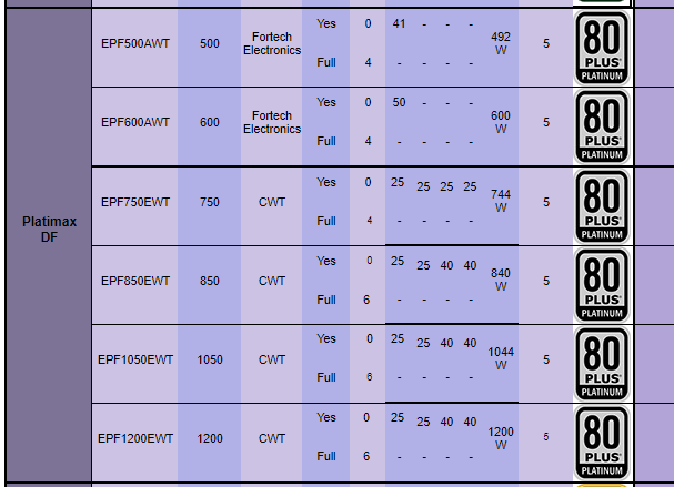

rumpel01 schrieb:
Wahrscheinlich ist die Plattform eine etwas andere als die 500W-Version, die CB damals getestet hat ...
Es gibt die 500W Variante auch nicht mehr, wenn ich mich richtig entsinne, kam sie sogar von einem anderen OEM und hat auch nur eine Rail.
EDIT: Wusste ich es doch!
https://www.realhardtechx.com/index_archivos/Page567.htm

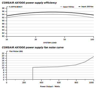

Naja, es ist wirklich so gut wie nichts verfügbar. Möchte einen 5900X und eine 6800XT damit betreiben. Und es sollte eine anständige Kühlung haben. Das NT wird in einem UMX4 verbaut und zieht sich die Frischluft aus dem Inneren... Einzig verfügbares von den hochwertigen NT wäre ein AX1000 - aber das wäre ja Watttechnisch der totale Overkill.
Ja und nein!
1. Das Netzteil hat 10 Jahre Garantie
2. Die Stromaufnahme der zukünftigen Grafikkarten und CPUs wird kaum sinken.
3. Es ist ein Titanium Netzteil der auch bei niedriger Last eine gute Effizienz hat.
4. Die beste Effizienz und niedrige Lüfterlautstärken, haben die Netzteile nun mal bei halber Last.
Wenn du jetzt von deinem System ausgehst und so mit 500-600 Watt kalkulierst, würde ich das AX1000 durchaus in Erwägung ziehen, auch wenn es leider nur einer Rail hat.
Abgesehen davon, dass die Effizienzkurven so flach sind, dass das keine Geige spielt (einige Modelle haben die Spitze sogar im Bereich von 30 bis 40%, da sagt auch keiner, dass man für eine Kiste mit Geforce 1660 ein 800W-Netzteil nehmen soll :D), kann man das bei der Lautstärke auch nicht so pauschal beurteilen. Die Lüfter sehr großer Netzteile drehen oft schneller. Das Dark Power Pro 11 z.B. kann mit geringeren Drehzahlen aufwarten als das DPP 12. Das krasse Überdimensionieren ist wirklich nur dann sinnvoll, wenn man bei den Leistungsreserven auf Nummer Sicher gehen möchte oder muss.

Hatte das AX auserkoren, weil es gute Werte im Bezug auf Kühlung/Lautstärke aufweist. Beim Platimax gefallen mir dagegen die Kabel, ist im engen Jonsbo bestimmt von Vorteil.
Und ja, selbiges gilt auch für das Corsair. Das kleine 850er dreht langsamer als das 1000er.
