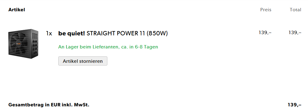

Den rmx oder straight power 11 für zuverlässigkeit und allgemein Aspekte danke
Oder gleich den 5600x holen
