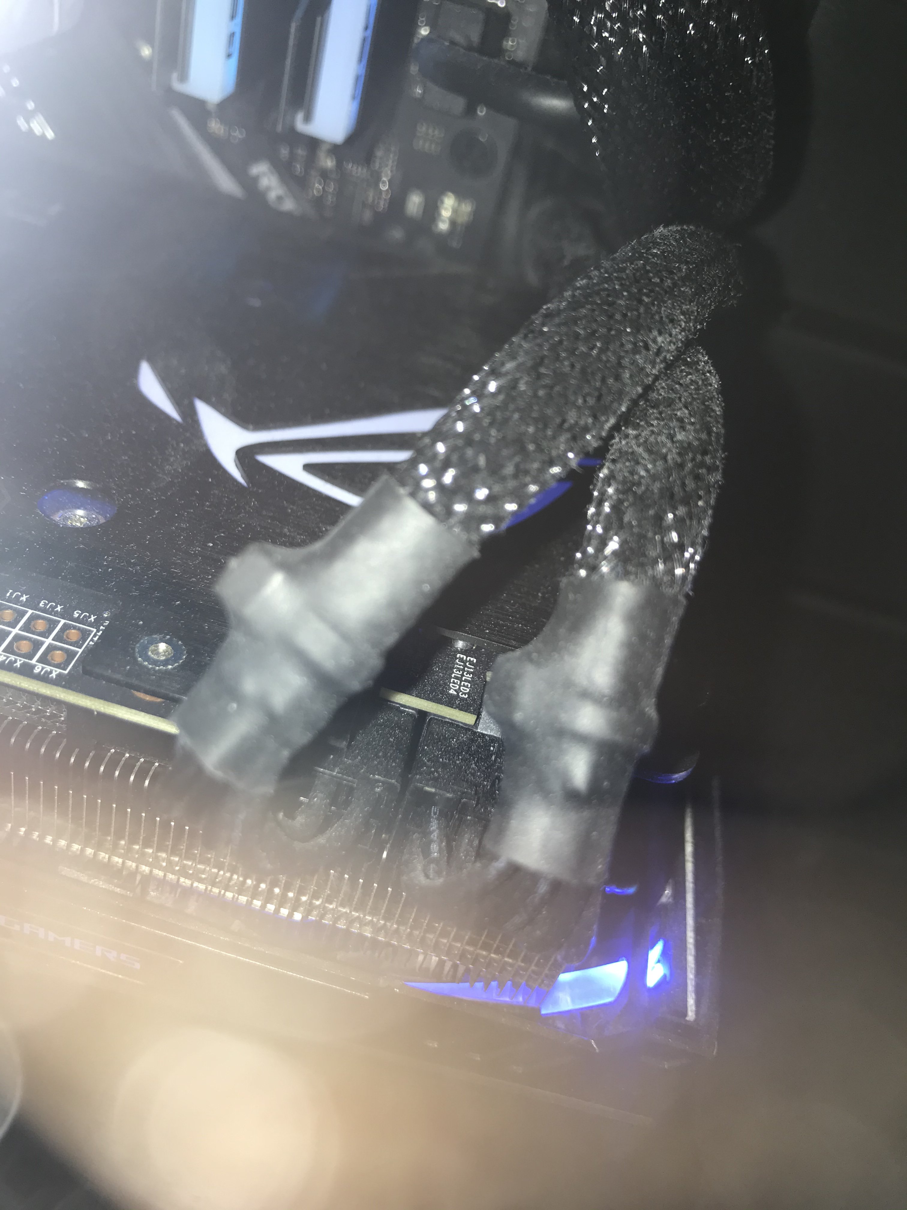

Hallo Leute,
da mein PC mit dem aktuellen Netzteil immer abschmiert wurde mir hier nahegelegt das Netzteil zu tauschen.
Welches könnt ihr mir empfehlen?
Meine System specs:
Netzteil: be quiet! Straight Power 11 550 Watt CM
Betriebssystem: Win10
Prozessor: AMD Ryzen 7 2700X
Mainboard: ROG Strix X470-F Gaming
BIOS Version: 5833
Grafikkarte: GeForce GTX 1080 Ti
Ram: 16GB (2x8GB) G.Skill Trident Z RGB DDR4
Monitor: DELL Gaming Monitor S2417DG 24"
Zusätzlich sind 2 HDD und 2 SSD Festplatten verbaut.
Für eure Hilfe wäre ich echt dankbar!
Das sollte eigentlich reichen. Hast du die Grafikkarte mit PCIe 1 + PCIe 2 am Netzteil verbunden oder nur mit einem der beiden über ein Kabel mit Y-Verteiler am Ende?
Das sieht aus, wie zwei einzelne Kabelstränge, die zum Netzteil gehen und so soll es sein.
Das Netzteil würde ich reklamieren, damit es auf Garantie ersetzt wird. 5 Jahre wird es nicht alt sein.
