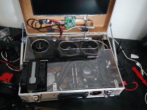

Servus zusammen
Ich bräuchte mal Hilfe was die Auswahl eines SFX Netzteils angeht
Ich habe eine kleine eigenkreation in der die Größe der Grafikkarte durch ein ATX Netzteil beschränkt wird was die Länge der Karte an geht. Aber auch der Kabelsalat der unter der Grafikkarte versteckt ist stört mich da normale ATX Kabel alle so lang sind
Hier mal ein Bild :
Verbaut ist ein Ryzen 5 5600x auf einem MSI x470 gaming pro Carbon Mainboard. Die aktuell Grafikkarte ist eine GTX 1660 super gaming x von msi
Mein aktuelles Problem ist das die pcie Kabel so kurz wie möglich sein müssten genau so wie der 20+4 Stecker da die Anschlüsse direkt vor dem Netzteil sind, das bzw die 2 CPU 8pin stromanschlüsse sind wiederum fast auf der anderen Seite des Koffer bzw direkt hinter dem 80mm lüfter auf der vorderen rechten Seite (im Bild zusehen rechts neben dem Griff) und müssten daher etwas länger sein, daher rechne ich mit einer länge vom pluss minus 500mm bis 550mm. Die aktuelle Länge beträgt 650mm währe auch nicht schlimm wenn das Kabel sie selbe Länge hätte
Was das aufrüsten angeht hab ich schon länger die Rx X700 Modelle (X als Platzhalter) von amd im Blick und zur Sicherheit Rechne ich mit einem Netzteil im 650 bis 700 Watt Bereich da man nie weiß ob man nicht doch was anderes nimmt was dem Netzteil etwas mehr abverlangt
Was den preiß an geht rechne ich mit einem preiß von 120 bis 130 Euro wobei es auch gerne billiger sein darf
Das größte Problem ist das ich die Länge der Kabel bei den Netzteilen der Händler nicht richtig einschätzen kann bzw selten die Länge dabei steht.
Ich bedanke mich schon mal im vorraus

was für ein NT ist denn aktuell verbaut? standardempfehlung SFX -> Corsair SF (Platinum).
beim hersteller sollte sich dazu was finden lassen.
bei nem SFX-NT wirst du ab werk kaum 55cm lange 4/8pin-kabel finden. aber da könnte man ja mit verlängerungen arbeiten. alternativ könnte man sich bei z.b. Cablemod nen satz kabel in der exakt richtigen länge anfertigen lassen, kostet halt.
ok krass, ist zwar teuer, aber wenn die man erstmal weiß was für ein Netzteil es wird auf jeden fall eine Überlegung wert, auch wenn die Kabel mit 20-40 Euro echt teuer sind.
