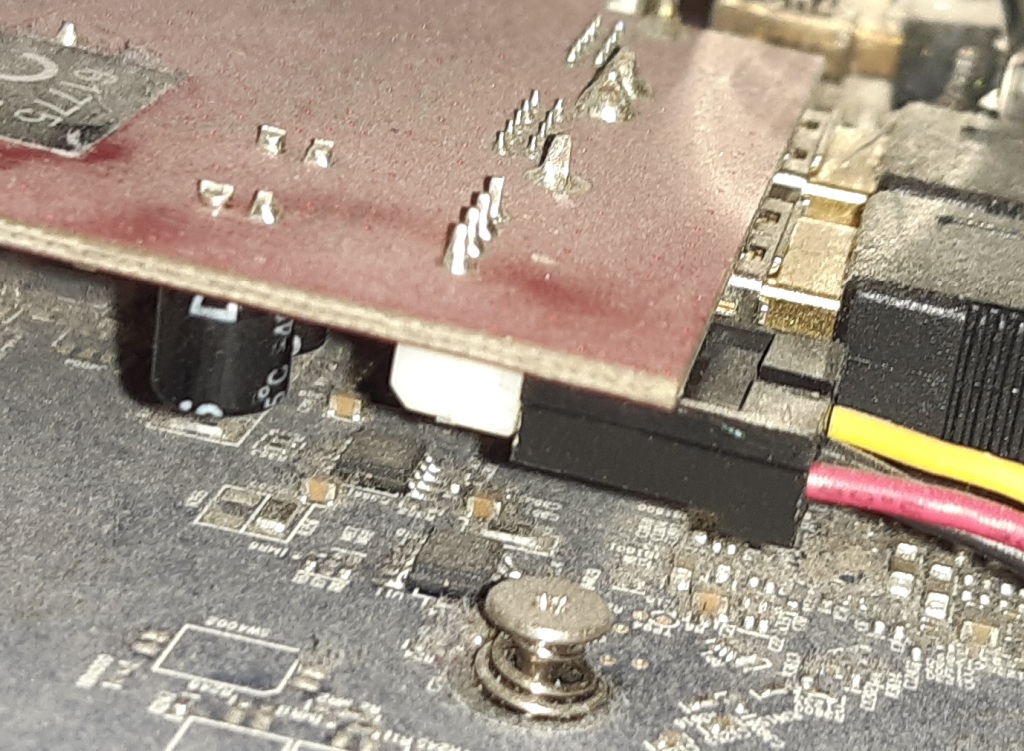

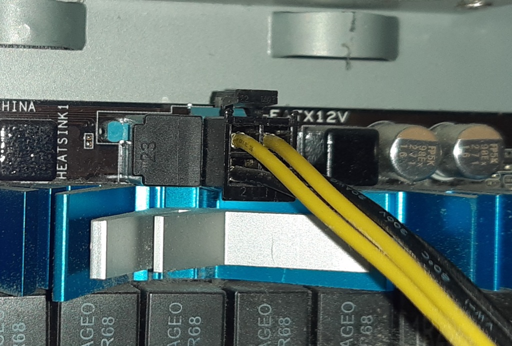

2. habe am alten Netzteil einen Stecker, der ist quadratisch u. steckt im Mainboard , siehe folgende 2 Bilder.
Beim empfohlenen Netzteil steht, dass der 1xP4+4 hat. Ist das dieser? Mein Stecker hat ja nur 4 Löcher u. nicht 8. Der andere daneben scheint außer Betrieb zu sein. Im Handbuch Mainboard steht ja dazu ATX Power Connector. Falls das neue Netzteil einen 4+4 hat, soll ich dann die Abdeckung ab machen u. einen 8er rein stecken?
3. dann habe ich noch einen CardReader in die Platine gesteckt, der auch ein kleines Stromkabel hat. Welches könnte das sein? Das System Power 9 hat ja noch PCI-Express (6+2 PIN), ist das der?, meiner auf dem folgenden Bild hat aber auch nur 4 Anschlüsse (und nicht 6+2)
@rager01:
2)
so ne abdeckung hab ich bisher tatsächlich auch noch nicht gesehen. ja, runter damit und den 4/8pin rein.
3)
dürfte Molex sein; haben die hier bisher empfohlenen NTs auch.
