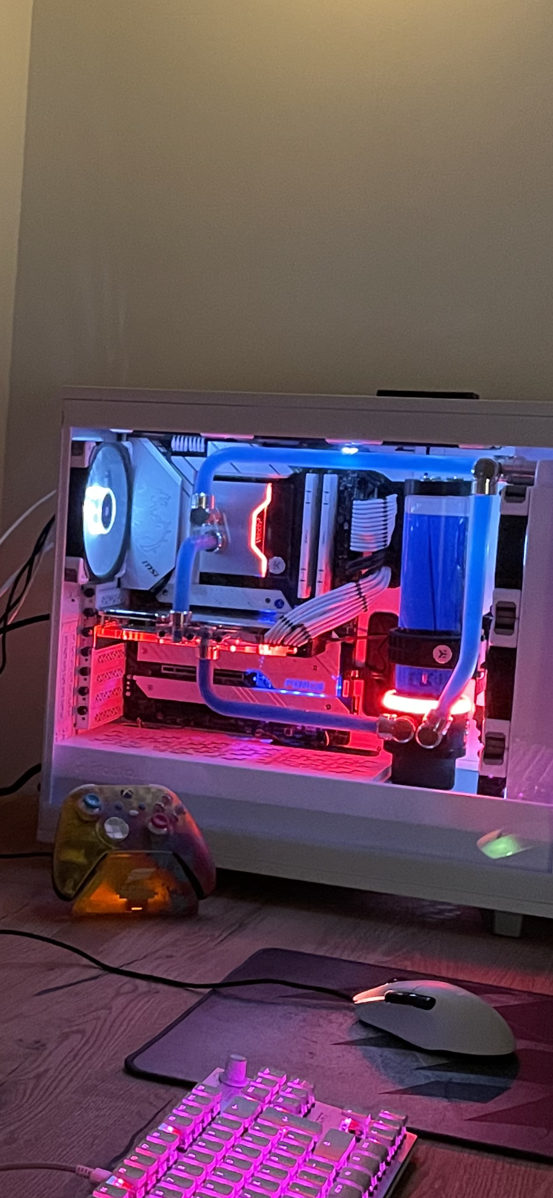

das ist mir alles zu verwirrend .. ich lade jetzt mal ein Bild vom Rechner PS: Nein ich will nicht angeben ! Ich vertraue nicht immer auf Anleitungen.. aber wenn die Mehrheit sagt mach das so und so wird es wohl richtig sein .
Was mir wichtig ist NT solle so leise wie möglich sein .
