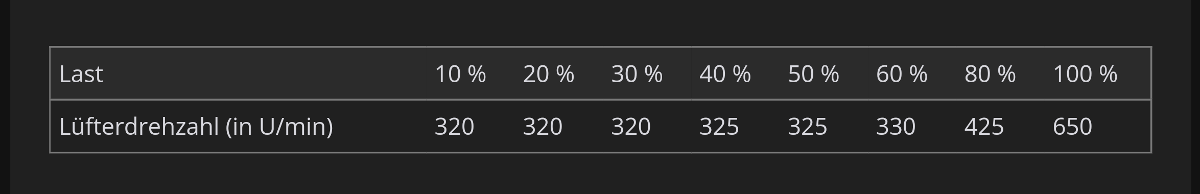

Hier fürs Protokoll übrigens mal das Hysterese-Diagramm für das Leadex Titanium 850W:

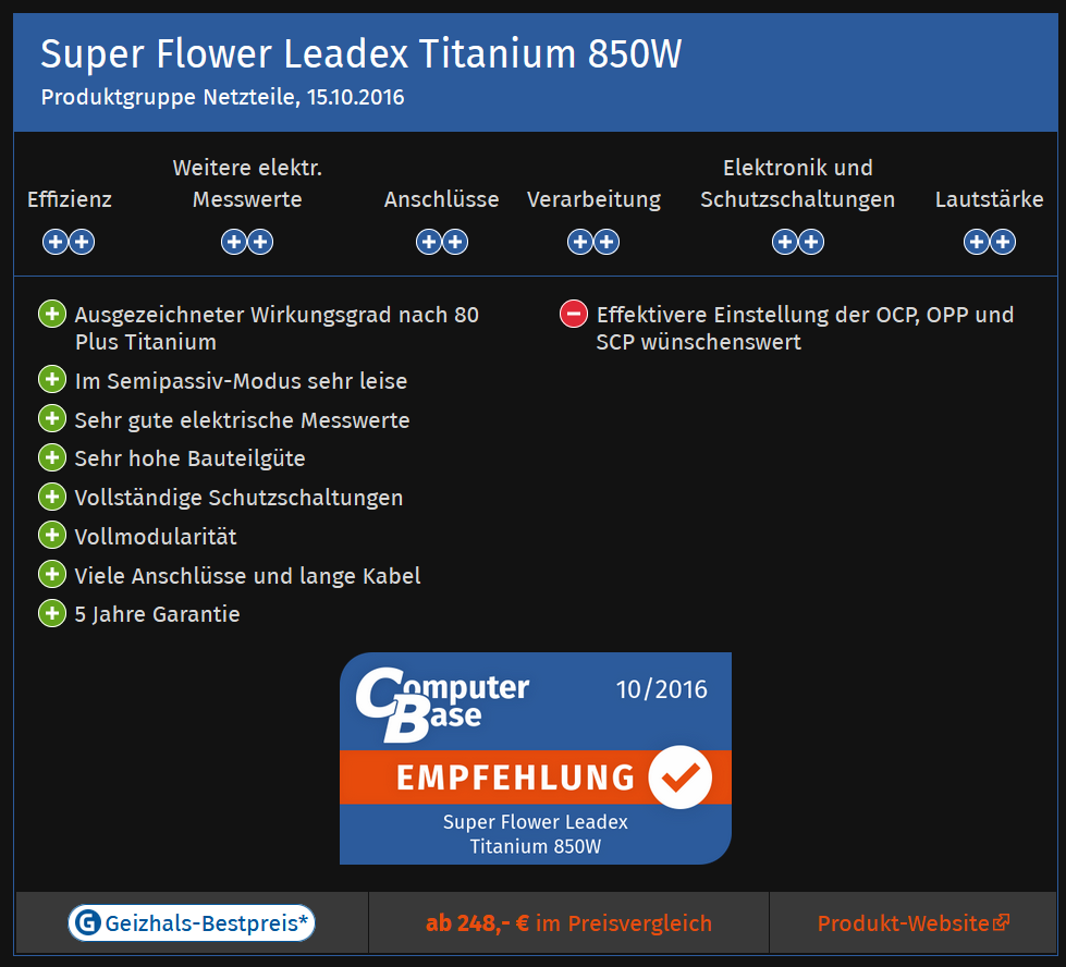

Der Kollege Schleippmann schien damals auch recht überzeugt. :)
https://www.computerbase.de/artikel.../#abschnitt_super_flower_leadex_titanium_850w
Die ATX-3.0-Kompatibilität bleibt natürlich spannend. Soll für die EVGA-Ableger aber schon passende Kabel geben. Die müssten dann eigentlich auch für die Super Flower passen. Vielleicht hake ich da mal bei Caseking (scheinen ja der Distri in DE zu sein) nach, ob es aktuelle Infos zum Umgang mit 3.0 gibt.
