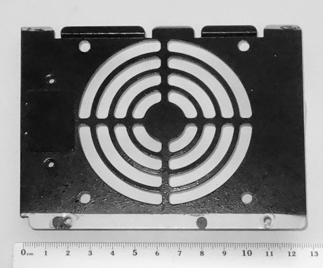

3-HE-Netzteil
Hallo Forum,
ich bräuchte ein neues Netzteil für ein 3-HE-Gehäuse. Die Anschlussfläche entspricht rund 125mm x 84mm, siehe Foto. Ich kann in den ATX-Spezifikatonen aber keinen entsprechenden Formfaktor finden. Netzteile für 1 HE und 2 HE sind mir zu klein und damit auch zu laut.
Im Moment habe ich ein SFX mit dem 80mm-Lüfter direkt am Gitter montiert und den Kabelbaum durch eine offene Seitenwand vom Netzteil nach außen geführt, aber das ist auch keine Lösung. Nun muss ein Ersatz her, denn das Alte ist einfach zu schwach und es fehlen benötigte Stecker.
Im Handbuch vom Mainboard wird je ein 24-Pin, ein 8-Pin und ein 4-Pin-Anschluss gefordert, darunter verweigert es wohl den Dienst. Die Kühlung vom Netzteil ist egal, es blasen sowieso 3 120er Lüfter durch das System. Das Netzteil muss aber an der Rückseite vom Gehäuse montiert werden, im Gehäuse selbst ist durch andere Komponenten kein Platz mehr.
Wäre super wenn ihr mir mit dem Formfaktor auf die Sprünge helfen könntet. Danke im voraus!
Edit: Ich habe zum Beispiel dieses Netzteil gefunden. Es ist aber kleiner als EPS und hat zudem nicht die benötigten Anschlüsse.
