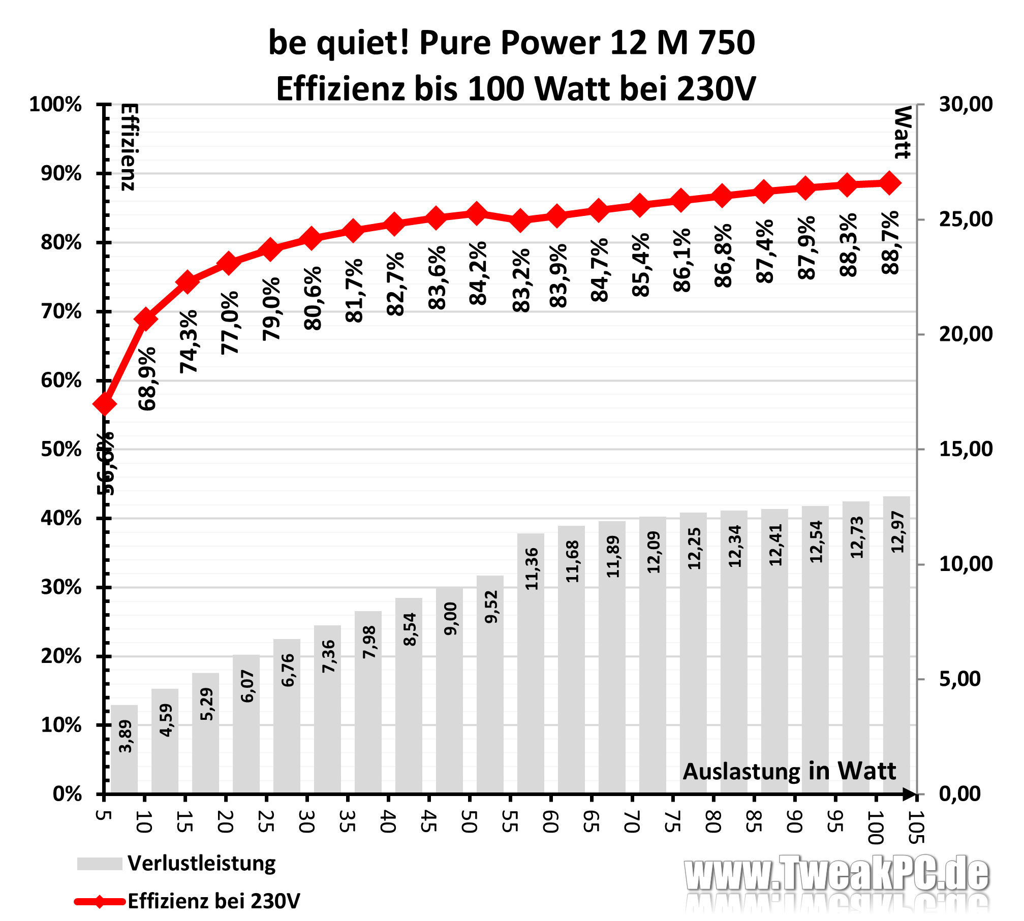

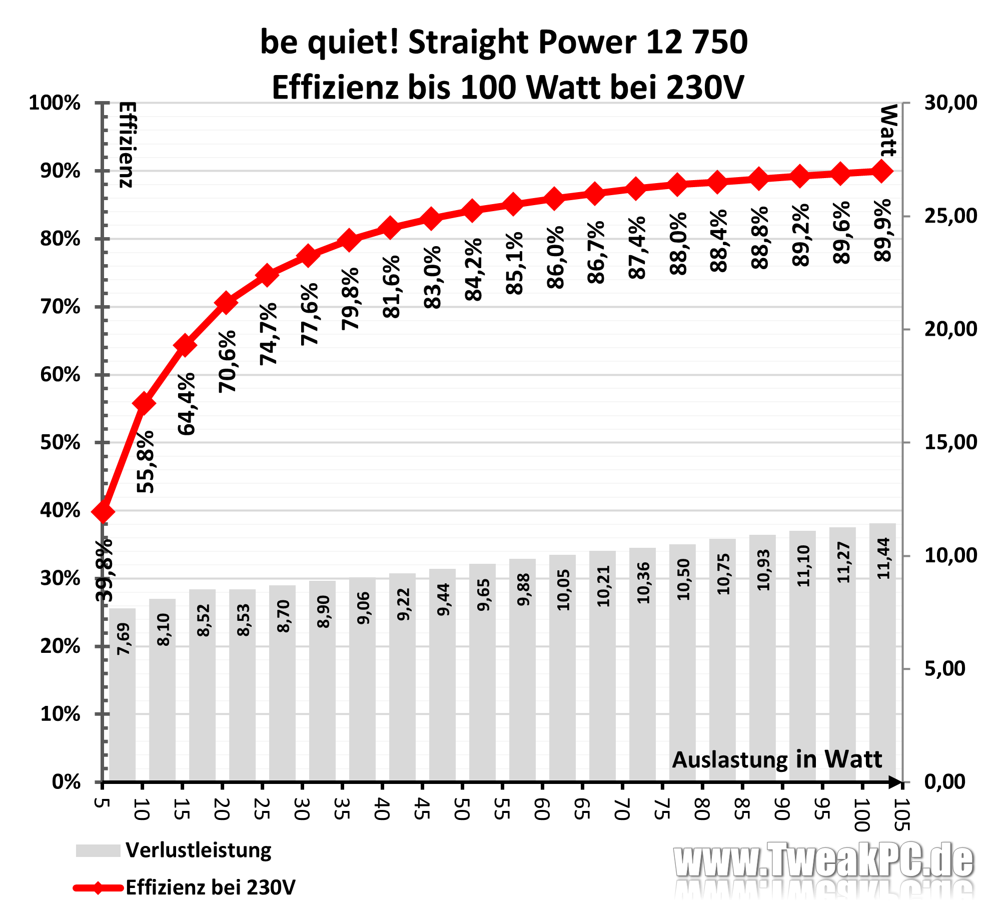

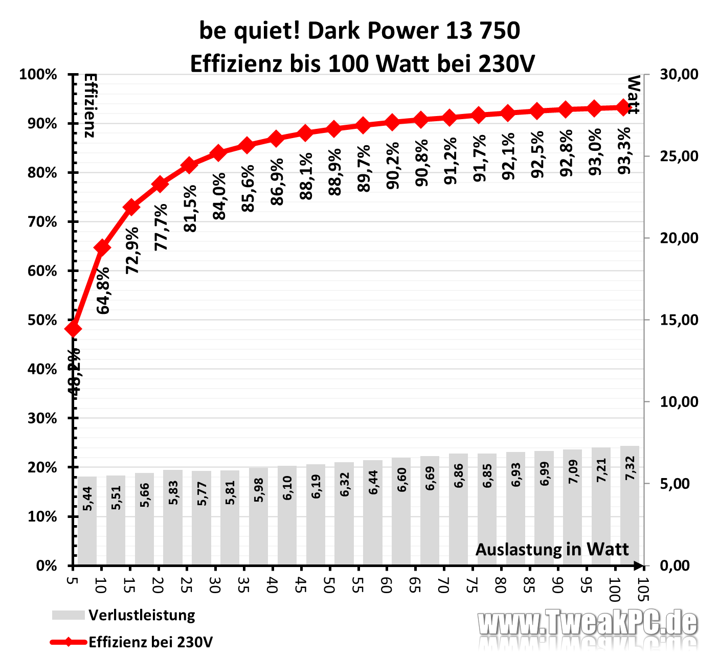

Hier die 3 be quiet! Kandidaten
Den tatsächlichen Verbrauch kann ich jetzt noch nicht abschätzen. Bis dahin brauche ich ja schon ein passendes Netzteil. Da ich sowieso plane, mir ein Balkonkraftwerk zu installieren, kann ich darüber vielleicht etwas Grundlast abfangen.
Ich tendiere dann auch am ehesten zum be quiet! Pure Power 12M 750W.
