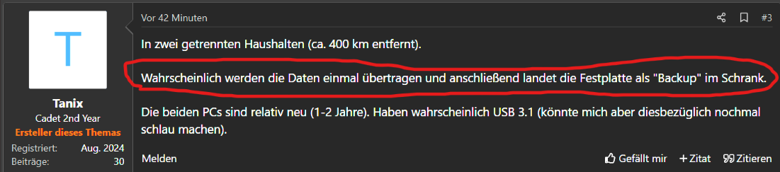

In zwei getrennten Haushalten (ca. 400 km entfernt).
Wahrscheinlich werden die Daten einmal übertragen und anschließend landet die Festplatte als "Backup" im Schrank.
Die beiden PCs sind relativ neu (1-2 Jahre). Haben wahrscheinlich USB 3.1 (könnte mich aber diesbezüglich nochmal schlau machen).
