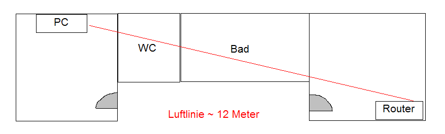

Hi Leute.
Ich habe seit kurzem Probleme mit der Empfangstärke meines W-Lans.
Hier mal ein halber Grundriss der Wohnung:
Meine W-Lan Karte: SMCWPCIT-G 108Mbps Wireless PCI adapter #2
Mein Router: Speedport W 701V
Nun dachte ich mir, dass ich mal eine neue Antenne kaufen könnte, in der Hoffnung das das Signal besser wird.
Da ich leider keine Ahnung habe, welche zu klein/zu groß wäre, wollte ich mir hier mal Hilfe holen :)
Wäre für jeden Tipp dankbar.
