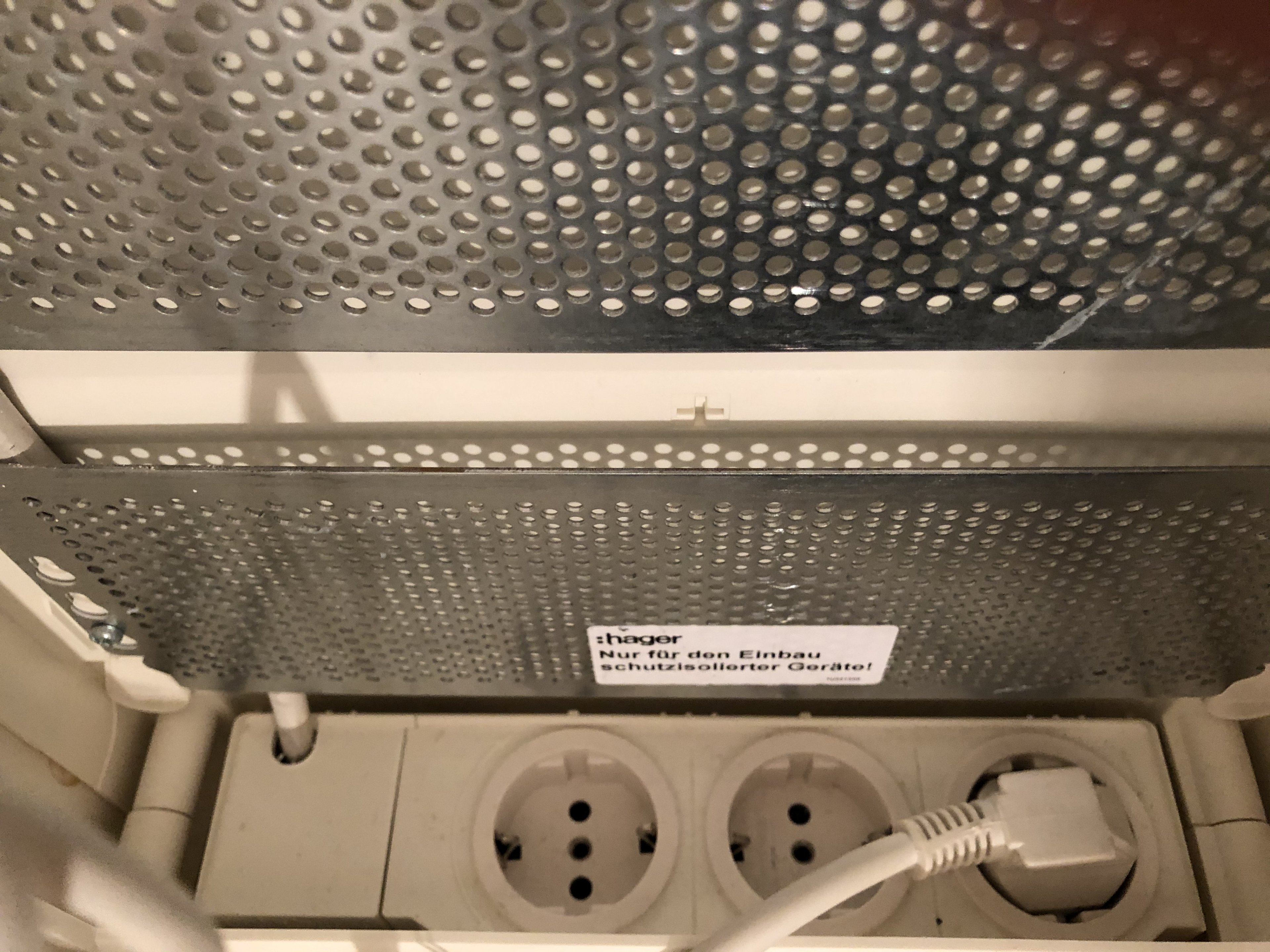

ich bin auf der Suche nach einem kompakten Gigabit-Switch mit mindestens 5 Ports und einem sehr kompakten Netzteil. Im Elektroschrank ist kaum Platz für große ausladende Netzteile, siehe Foto.
Der TP-LINK TL-SG1005D 5-PORT Gigabit Switch 5 würde mir schon vollkommen reichen, aber das Netzteil ist leider breiter als der Elektroschrank es zulässt.
Über Empfehlungen würde ich mich freuen. Vielen Dank im Voraus.

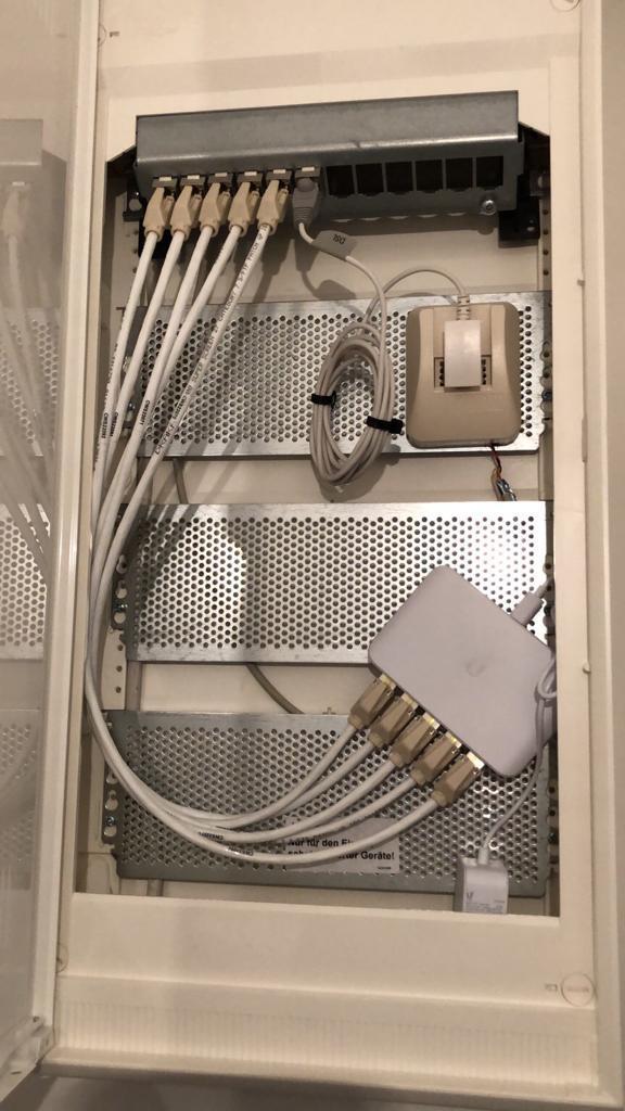

kurze Rückmeldung. Heute wurde der Ubiquiti-Switch geliefert. Direkt mal eingebaut. Zwar noch nicht wie ich es wollte, aber für's Erste passt es und es funktioniert wie es soll.
Vielen Dank für die Beteiligung!
