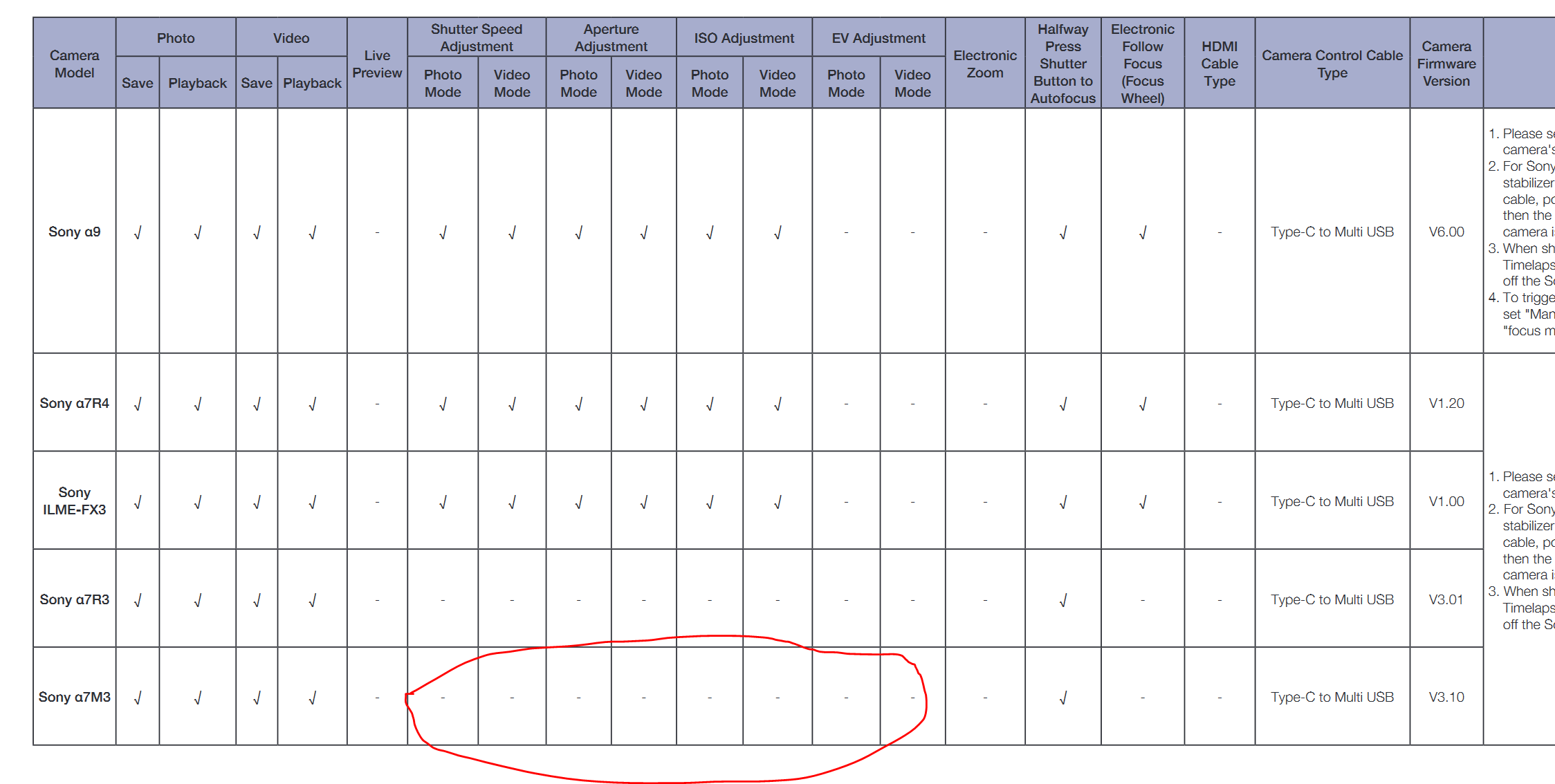

Hi @fab.erg , mittlerweile ist die Weebill 2 angekommen und wurde schon getestet.
Wir sind soweit gekommen, die Kamera zu montieren und die Kalibrierung durchzuführen. Leider klappt die Verbindung zur Kamera nicht. Das USB-C-Kabel ist zur Kamera angeschlossen und lädt darüber auch ihren Akku. Per dem 2-Wege-Joystick der Weebill kann ich auch die Achsen steuern.
Allerdings scheint sonst keine Funktionalität wie Auslöser oder Follow-Steuerung zu gehen. Die Kamera hatte beim Verbinden mal gemeckert "Überprüfen Sie die USB Verbindung", das hat sich behoben als ich in der Kamera den USB-Verbindungsmodus auf "PC Remote" eingestellt habe. Das Icon im Touchscreen der Gimbal ist auch nicht sichtbar. Was könnte noch die Ursache sein?
Firmware der Gimbal ist die aktuelle 1.84
@Thaxll'ssillyia hmm, könnte sein dass es ein bestimmtes Kabel für Sony sein muss, so ist zumindest bei DJI eines extra mit Sony gelabelt. Vielleicht mal prüfen und schauen, ob die es seperat anbieten?
darüber hinaus musst du in der Tat auf die Einstellung in der Kamera achten. Der USB Modus, ob PC Remote an, Bluetooth…etc. Ich habe nicht die A7 sondern die ZV-E10 aber da habe ich mich durchtesten müssen und lange gebraucht die richtige Einstellung zu finden
Mhh, ok.
Ich hab jetzt statt dem USB-C/USB-C Kabel mal das USB-C/Multi USB Kabel genommen, da verbindet er sich mit der Kamera, aber:
  • Die Verbindung bricht nach kurzer Zeit wieder ab, Kabel raus und neu rein verbindet dann neu
  • Foto/Video-Auslöser geht
  • Das Control Wheel geht nicht, egal ob konfiguriert mit Blende/ISO/Focus, es gehen nur der Modus Roll, also nur das was an der Gimbel gesteuert wird
Edit: Ah okay, sehr schade. Die A73 wird Blende/ISO/Focus gar nicht unterstützt, auch der Follow Focus nicht:
In der Tat schade, aber vielleicht kommt ein Update. Ich habe meinen Gimbal primär zur Stabilisierung und nutze die Änderung des z.B. Blende nicht während der Aufnahme aber manche ärgert das sicher
