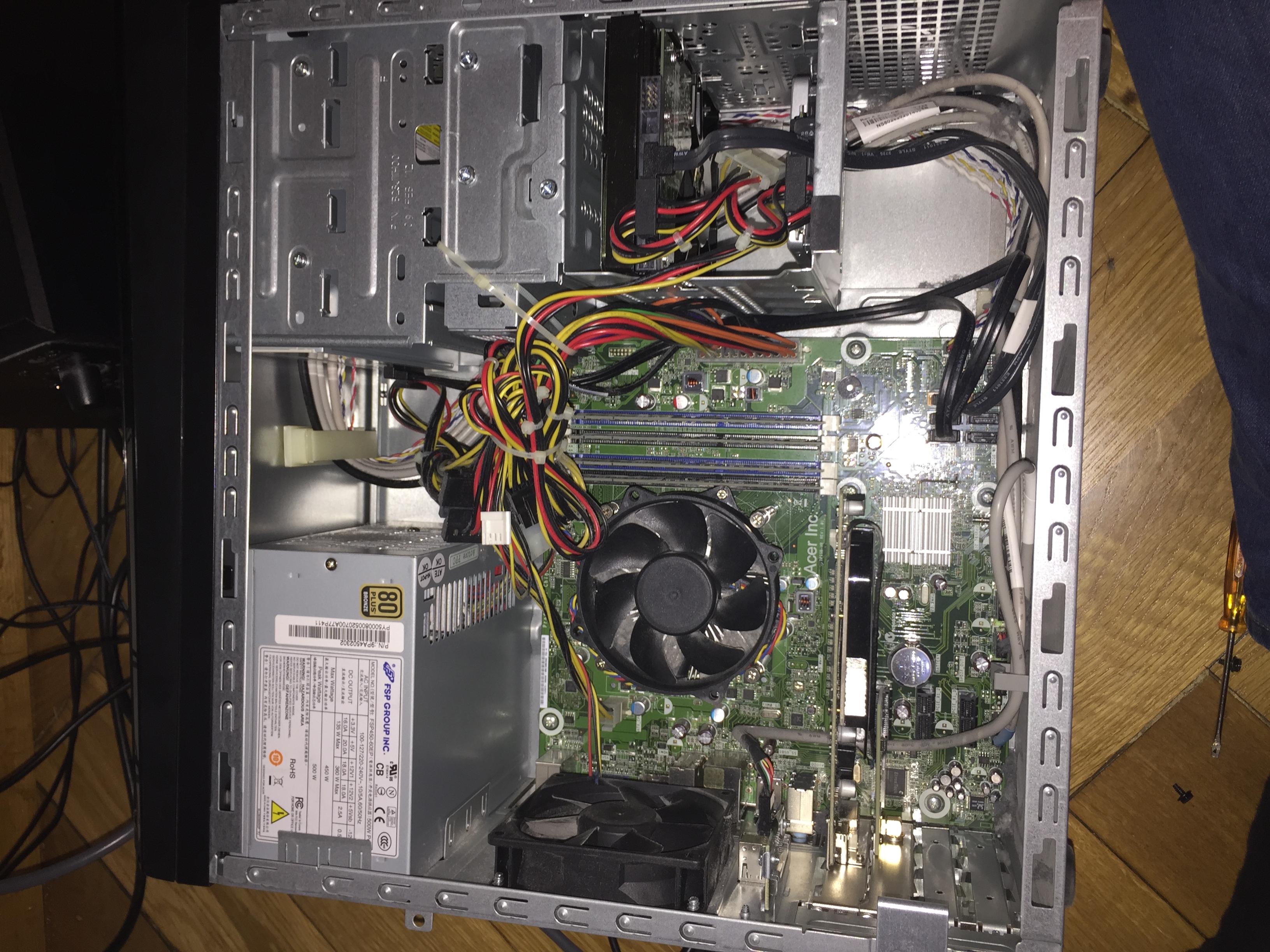

Ich hab mir vor ca 3/4 Jahren einen Acer Predator G3610 mit folgenden Spezifikationen gekauft:
Intel Core i7 3770
AMD Radeon HD 7670 2GB
16GB DDR3 Memory aufgeteilt auf 4x4GB
128GB Solid-State Drive + 1TB Hard Drive

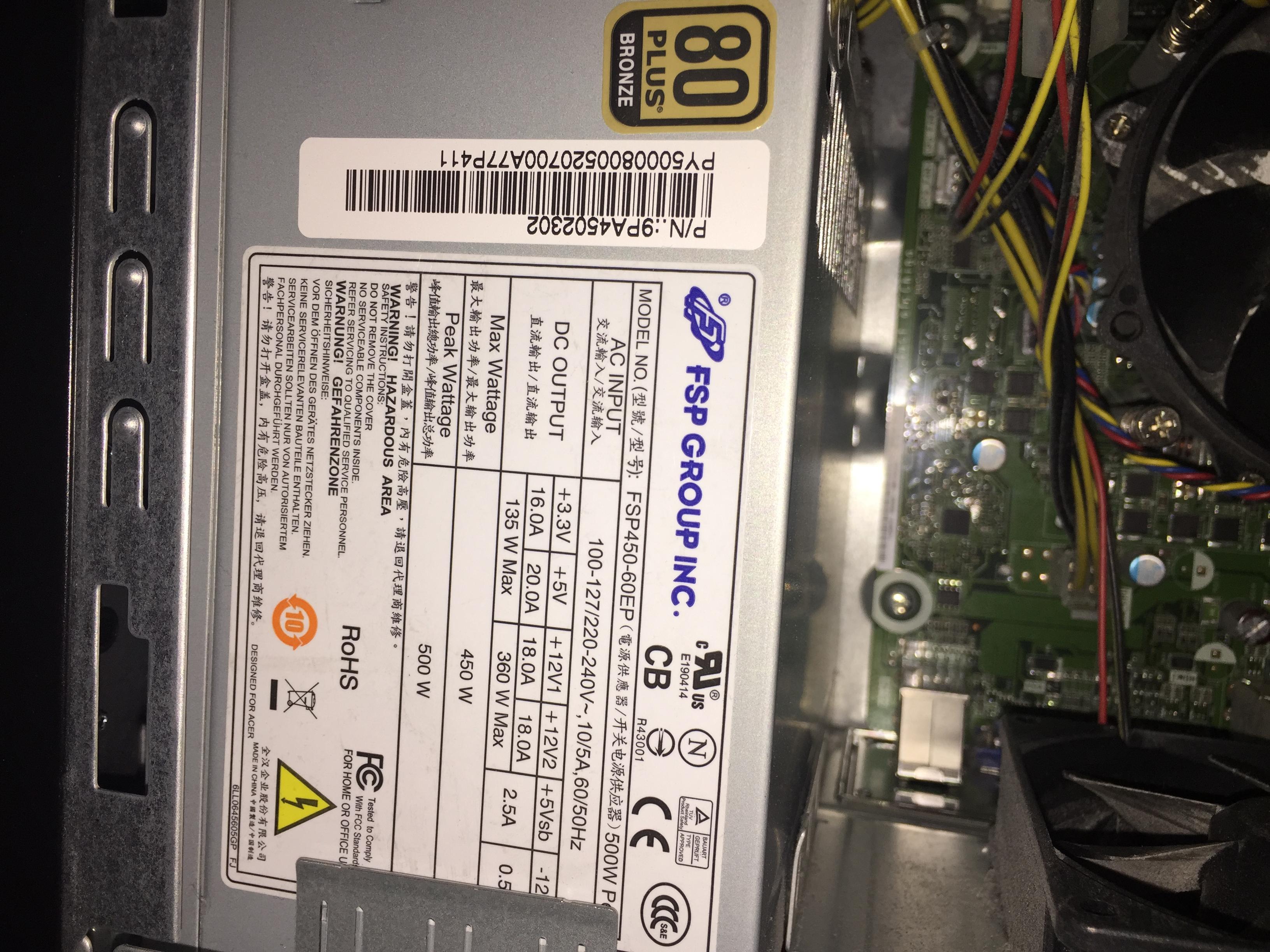

Beim Netzteil bin ich mir nicht sicher, da steht drauf: FSP Group Inc. FSP450-EP60 80plus Bronze ( falls gewünscht stell ich noch ein Bild rein)
Auf den beiden Ventilatoren(ansaugen/rauspusten) steht gar nichts drauf :/

http://www.fsp-group.com.tw/index.php?do=proinfo&id=1744
Die Spezifikationen des Netzteils erlauben auch eine AMD R9 390 oder GTX 970.

Naja, das Netzteil kann pro 12V-Schiene knapp 220W bereitstellen, das wird eng mit ner 390 und wichtig wäre wie die Leistung verteilt wird.
Wieso sollte das denn eng werden?
Eine His R9 390 müsste etwa 200 bis 250 Watt an Strom verbraten. Bei 2 12 Volt Schienen a 220 Watt, ist da genügend Spielraum vorhanden.

Das wäre das Netzteil
Sicher das das 450Watt/500Watt erlaubt ?
Und das der Computer offen
In welche Richtung muss ich das abmessen ?

Da das Netzteil keine 220W pro Schiene liefert sieht das immernoch mies aus, aber du Schicks dem TE sicher ein neues Netzteil wenn das alte nicht genug liefert, finde ich super von dir! ;)
@TE: Das Netzteil hat 450Watt und kann diese auch liefern, jedoch nur aufgeteilt auf verschiedene Schienen und wie viel die GPU abbekommt habe ich ja schon geschrieben.
Abmessen musst du von der Blende der Grafikkarte (wo die Anschlüsse sind) nach vorn.
Hast du vorn einen Lüfter? Wenn nein würde da noch einer sicher nicht schaden mit ner neuen Grafikkarte!
Vielleicht ne blöde Frage, aber für was steht TE ? ^^
Also von den Anschlüssen der Grafikkarte (Hdmi etc.) zu den Festplattenports sind es 22cm, von der Grafikkartensteckleiste (da wo jetzt der Lüfter steht nach oben (also die Tiefe) sind es 16 cm) und von oben wo das Netzteil ist nach unten zum Boden sind es 24cm.
Vorne hat es gar keinen Platz für einen Lüfter da kein "Ausgang" besteht
Also wäre ein neues Netzteil gut, was für eines schlägst du denn vor ?
Den Lüfter müsste mann ja dann einfach durch irgendeinen ersetzen der stark genug kühlen würde oder ?
TE ist Thread-Ersteller :)
Nur 22cm? Also eine r9 390 geht da 3x nicht rein, vielleicht eine kleine 970
Als NT, am besten ein 500w Bequiet e10, sonst ein 550w Coolermaster g550m :)

Für die 970 reicht auch das alte Netzteil noch aus.
Also entweder ne kleine und dann wohl auch etwas lauter agierende 970 oder gleich komplett Gehäuse, Netzteil und ne 390 neu.
Also für 550 € würde ich vorschlagen, dass du dir ein neues Gehäuse ( für ~ 100 € gibt es die Guten- z.B. Aerocool DS 200), dann ein gutes Netzteil von Corsair mit 550 W, und eine AMD R9 390.
