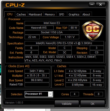

@ Nando: Wenn ich mir die Seiten so anschaue, berätst überwiegend Du, dafür herzlichen Dank. Allerdings rätst Du in Bezug auf den Haswell oft zum H87.
Vielleicht bin ich ein besonderer Glückspilz oder habe etwas nicht verstanden. Aber ich habe mir den 1230 V3 und ein Gigabyte Sniper Z87 gekauft und im UEFI auf den Multi von 35 gestellt. Schwupps läuft der prozzi mit 3500 Mhz. Hast Du oder irgendwer anders eine Idee und sollte man dann evtl doch zum Z87 greifen?

Die Sache mit dem Multiplikator ist m. E. kein Übertakten, bzw. ist das Standard. Es ist in dem Fall der Turbo Takt, welcher beim Xeon eben von 3,7 GHz (Multi 37 bei Belastung eines Kerns) bis 3,5 GHz (Multi 35 bei Belastung aller Kerne) reicht.
Es gibt ja die Möglichkeit, den Xeon zu "übertakten", dass er mit 3,7 GHz auf allen Kernen läuft (Multi 37) ... das will Intel unterbinden.
Von daher müsstest du jetzt den Gegentest machen, denn erstmal würde ich behaupten, dass deine eingestellten 35 gar nichts bewirken und die 3,5 GHz der ganz normale Turbo Takt des Xeons bei Belastung aller Kerne sind.
Bitte teste mal (wenn du dich traust und es verantworten kannst), ob der Xeon auch mit 4 oder mehr GHz läuft (also den Multi mal auf 40 oder höher stellen). Das dürfte der Xeon nicht mehr mitmachen (bzw. reicht ja schon 38 oder 39 zum testen).
