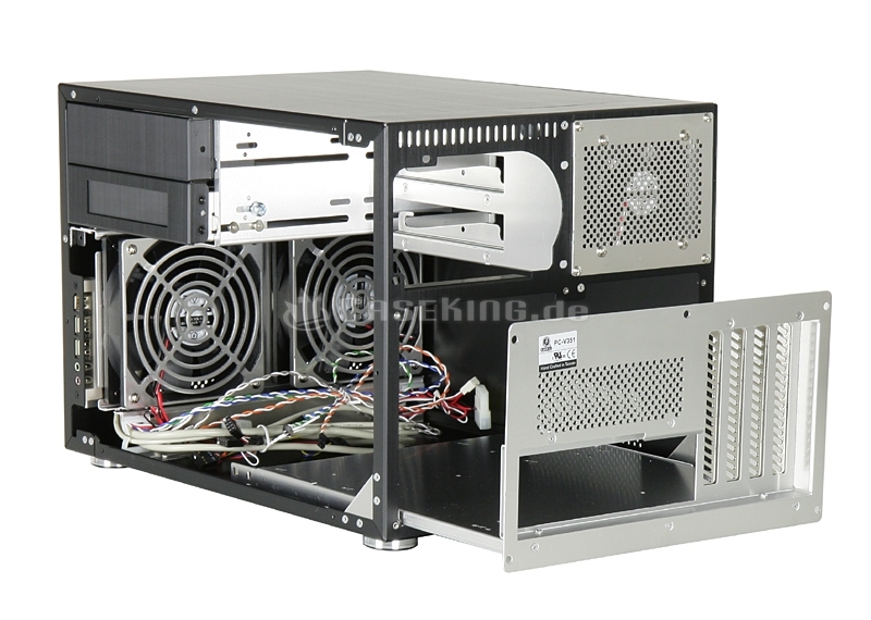

So wie hier die Lüfteranordnung ist:
2x 120 mm (Front, 1.000 U/Min)
1x 80 mm (Rückseite, 1.200 U/Min)
denke ich dass du einen sehr guten Luftdurchzug hast

Ich würde es einfach ausprobieren - spricht ja nichts dagegen immer noch den Scythe Big Shuriken zu verbauen wie in den Reviews wenn es doch nötig wäre. Da der Mainboard Tray herausziehbar ist, dürfte das kein Problem darstellen ;)

Das V351 ist sicher auch ein sehr nettes Gehäuse. Hätte ich auch vorgeschlagen, hätte aber gedacht, dass er ein wesentlich größeres Volumen als der Sugo hat. Die sind aber praktisch gleich (Lian Li: 27 L, Sugo: 25L).
Wie hoch ist denn dein OCZ-Kühler? Noctua U9B passt ja noch gerade so ins V351 rein, wenn dein OCZ sich genauso verhält, sollte es passen (wenn es allerdings der OCZ Gladiator ist: passt wohl eher nicht). Ansonsten habe ich jetzt in mehreren Reviews gelesen, dass es beim Einsatz eines Top-Blowers häufig von Vorteil ist, wenn der Lüfter saugend auf den Kühler montiert wird, damit sich CPU-Kühler und Netzteil kein Tauziehen um die Luft liefern, sondern die Luft in eine Richtung (ins Netzteil) befördert wird.
Der Big Shuriken wird auch sehr gerne verbaut, scheint auch 'ne gute Wahl zu sein. Wenn Du mal ein wenig hier im Unterforum stöberst, solltest Du auch zwei Threads zum V351 finden, wo auch einiges an Informationen zusammen getragen wurde. Der Vollständigkeit halber kann man auch noch erwähnen, dass Noctuas C12P ebenfalls unters Netzteil passt.
