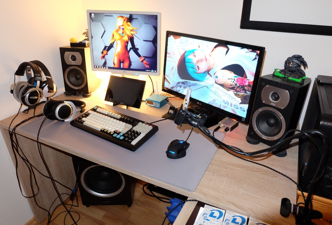

Ein paar Leute hier haben das GoMic wohl mithilfe von sowas näher an den Mund und damit weiter von der Tastatur weg gebracht. Wäre vielleicht auch 'ne Idee.
Das https://www.amazon.de/Samson-Clip-Mikrofon-Laptop-Computer/dp/B001R76D42 kann auch an jeden normalen Mikrofon Arm befestigt werden.
Jo ich xD
Ist aber noch ein Bild von meinem alten Desktop:
954476d1495438518-externe-soundkarte-fuer-kopfhoerer-und-mikrofon-gesucht-80-a-dscf1545.jpg
Vorteil vom Samson Go Mic:
+ Sehr gute Aufnahmen
+ Nicht zu groß
+ Kann man auch als externe Soundkarte nutzen
Nachteil davon
- Es ist sehr empfindlich und nimmt, trotz Niere, die Umgebungsgeräusche gut mit auf
- USB Kable ziemlich kurz, wenn man etwas mit ner Halterung macht, muss man ein langes USB Kabel mit bestellen
Ich bin mittlerweile auf ein Lavalier Mikrofon umgestiegen. An meiner Creative Omni hab ich damit 0,0 rauschen, sehr klare und laute Aufnahmen und nur einen Hauch weniger Details als mit dem Go Mic (da ich aber nur rede und keinen Gesang aufnehme, ist das mAn. wayne).
