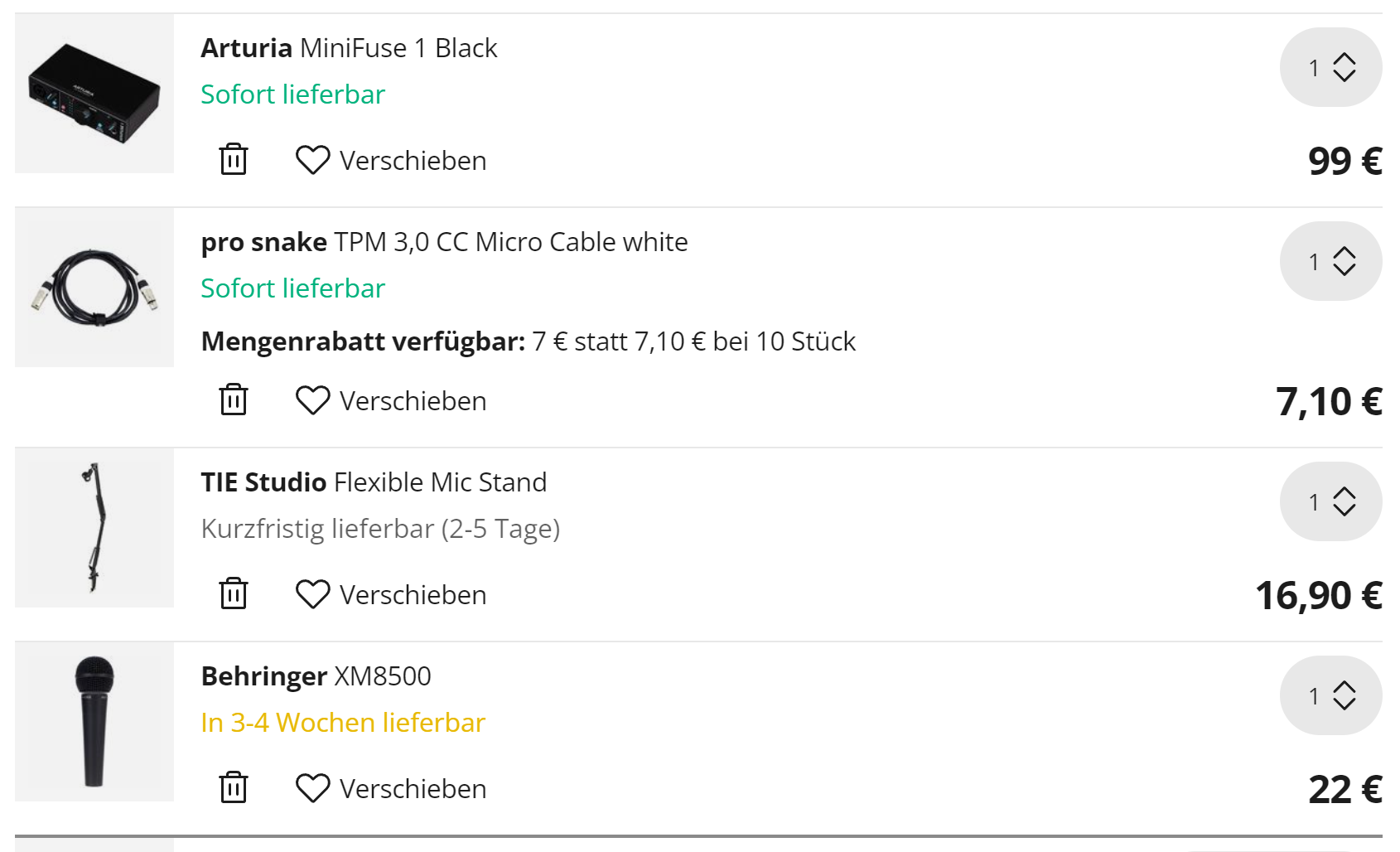

3125b
Captain
- Nov. 2014
- 3.591
Bei dem Budget würde ich den Großteil für ein gutes Interface ausgeben und entsprechend günstigeres Mikro und Arm nehmen.
Das hier mal als Beispiel, die einzelnen Komponenten kann man sicher noch diskutieren:
Das wären 145€.
Das Interface bietet dir wesentlich mehr Flexibilität. Guter symmetrischer DAC, brauchbarer Kopfhörerverstärker, physische Lautstärkeregelung und so weiter.
Das wären 145€.

@3125b
Weiß man beim MiniFuse schon was zur Software bzw. den Treibern?

3125b
Captain
- Nov. 2014
- 3.591
Nicht wirklich, Julian Krause erwähnt keine Probleme und so auf die Schnelle konnte ich auch keine Beschwerden darüber finden. Das mag aber vielleicht auch daran liegen, dass die Dinger noch sehr selten sind, bei Thomann gibt es auch noch keine Reviews. Technisch gefällt mir das aber für 99€ziemlich gut, hat keine ernsthaften Schwächen und sollte mit den guten Mikrofonverstärkern auch mit dynamischen Mikros rauschfrei arbeiten.Der Kabelbinder schrieb:Weiß man beim MiniFuse schon was zur Software bzw. den Treibern?
Das iD4 MKII ist noch besser, aber halt auch 40€ teurer, womit es technisch gesehen das Budget sprengen würde.
Gegenüber den billigen Behringer ohne richtigen ASIO Support, dafür mit zweifelhaften ADCs, KHVs und viel zu niedrigem Vorverstärker-Ausgangspegel ist das ein großer Schritt in die richtige Richtung.
