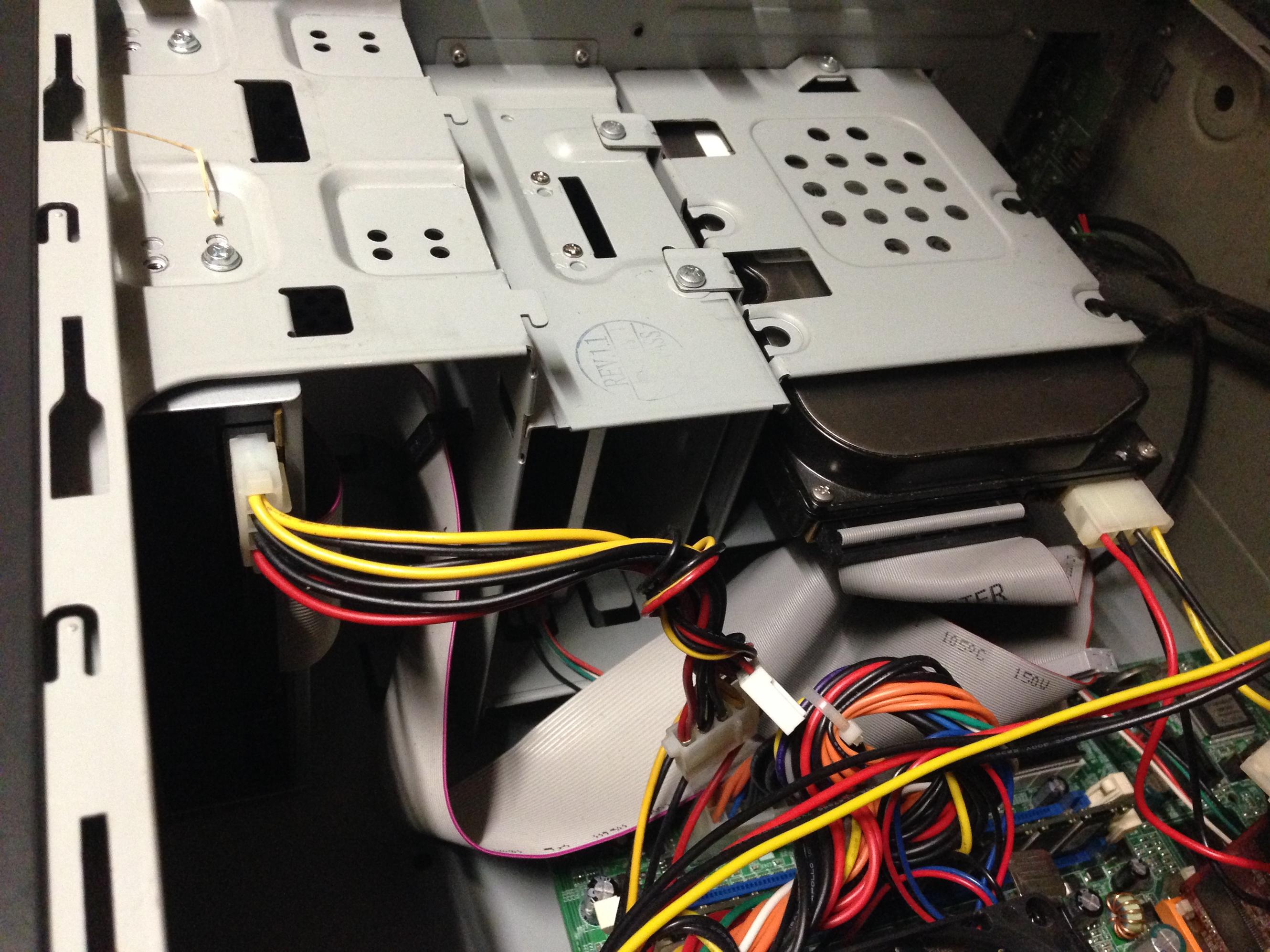

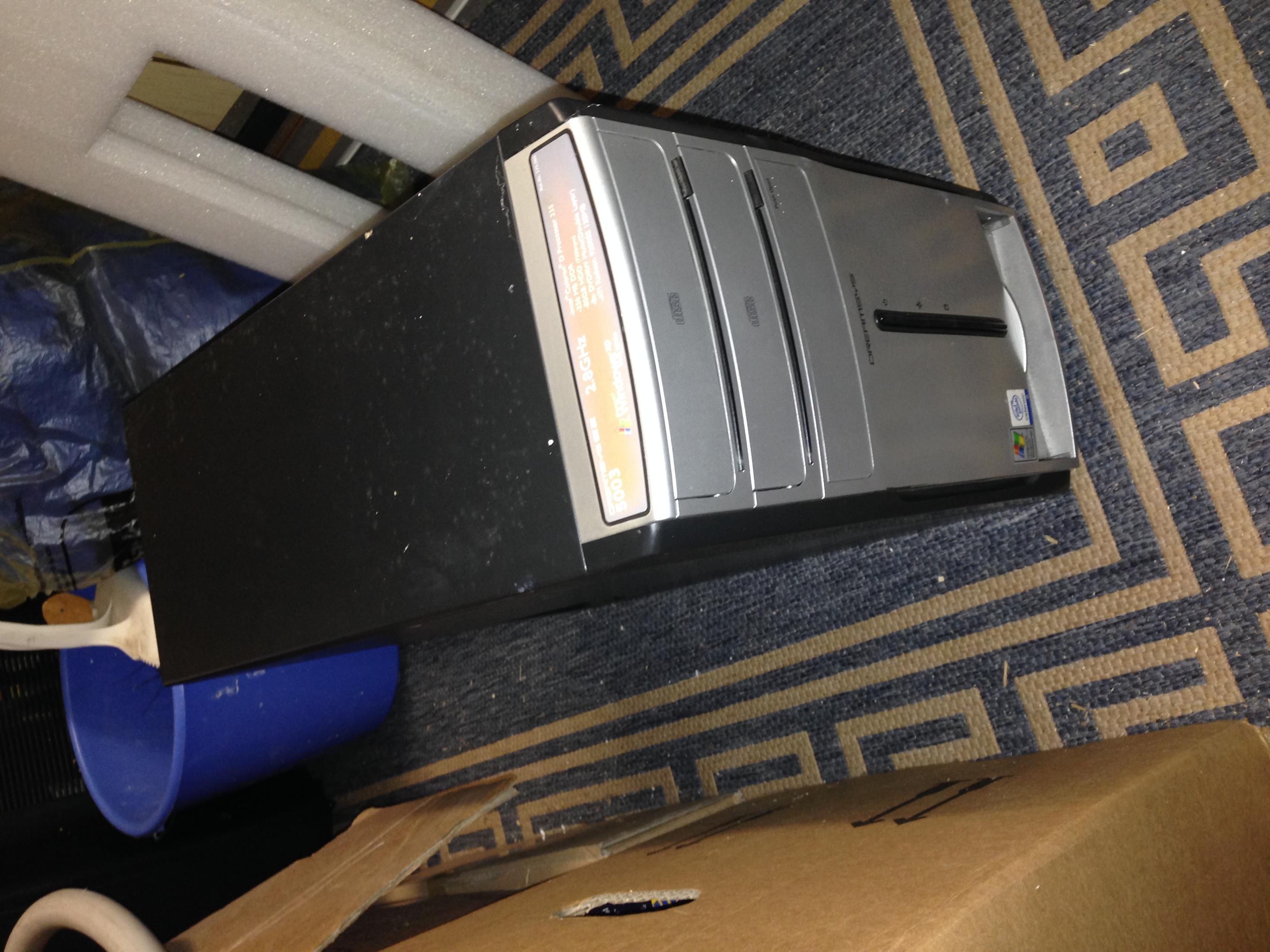

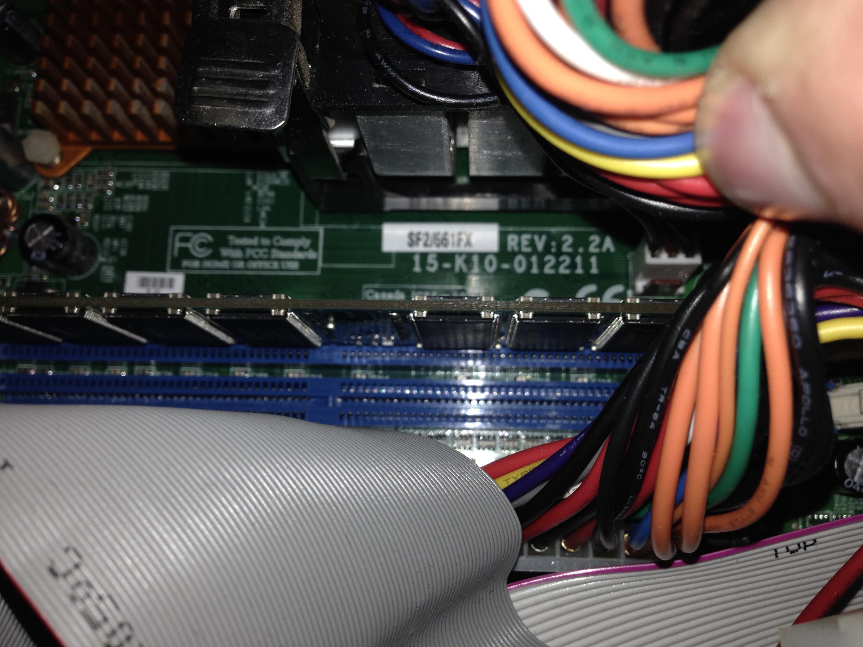

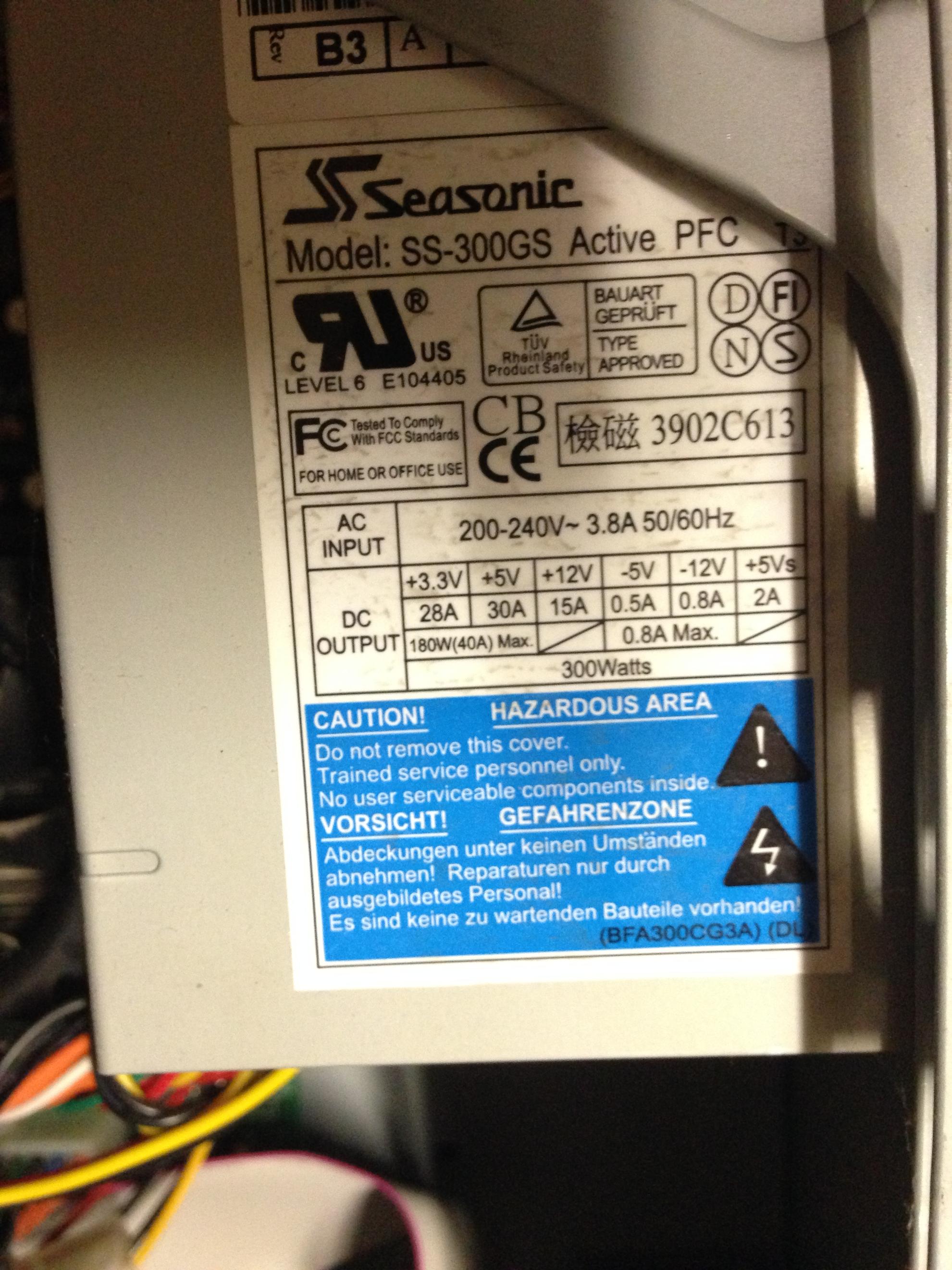

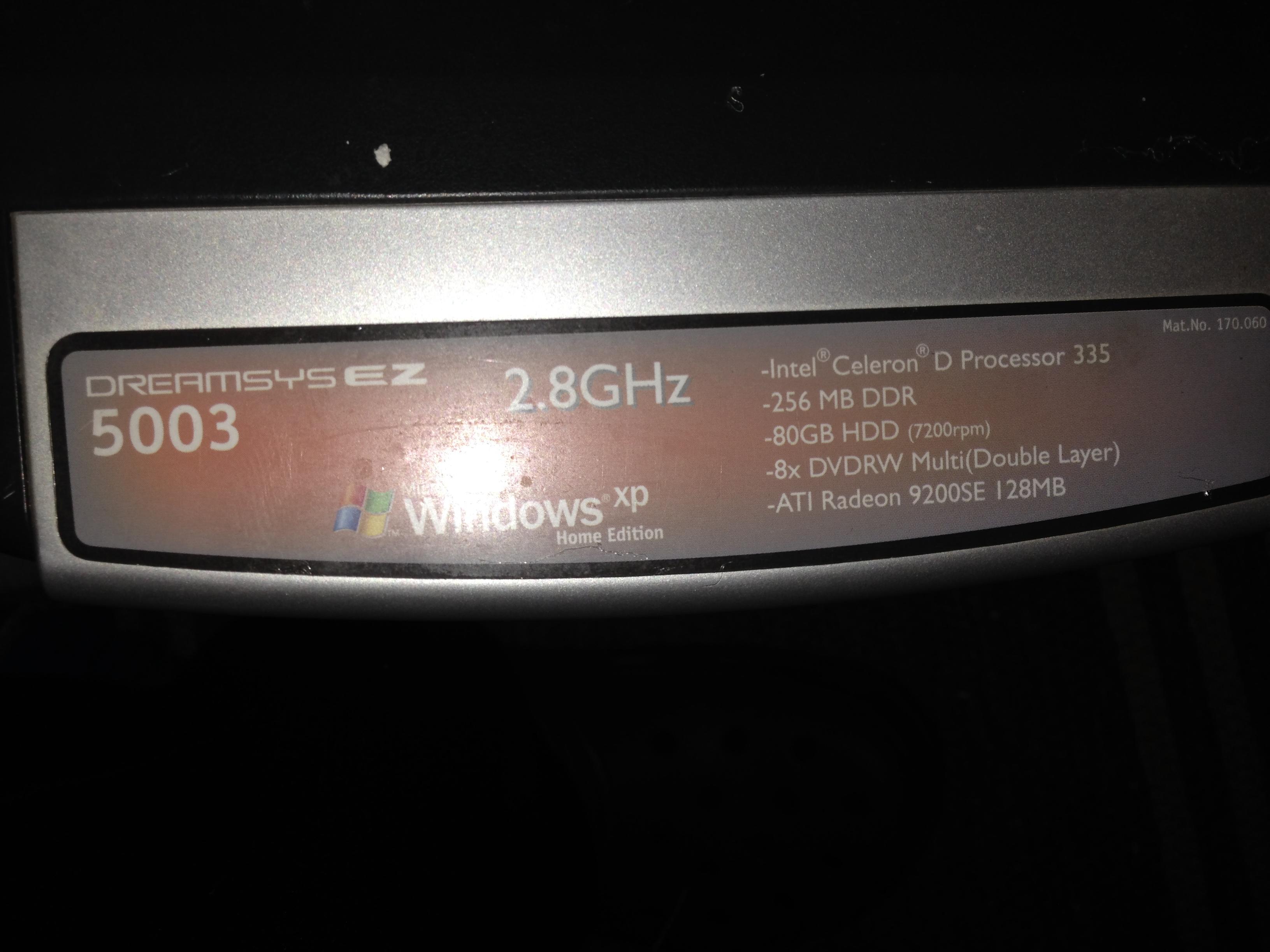

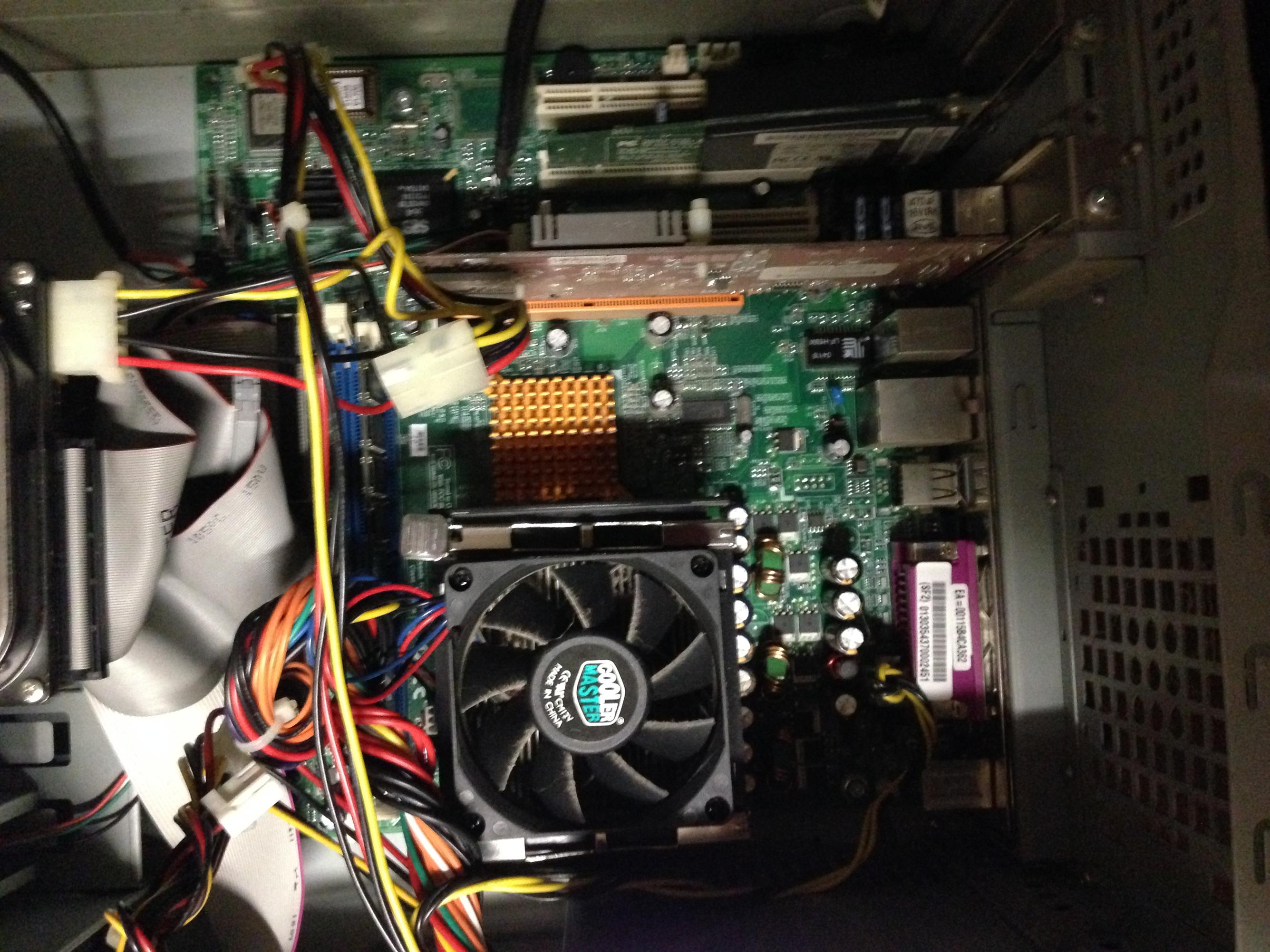

Ich habe noch einen uralt, altbacken Norma-Rechner im Keller stehen. Den wollte ich ausschlachten und daraus mein NAS zusammenbauen. Bilder sind im Anhang. Er hat noch ein altes 300 Watt Netzteil, kann ich das verwenden? Wahrscheinlich muss ein neues effizienteres Mobo her und noch andere Sachen. Da bräuchte ich jetzt eure Hilfe.
Davon würde ich abraten. Elektrik altert auch von daher würde ich keine neue Hardware riskieren nur um 35€ zu sparen. Auch das Gehäuse würde ich nicht mehr verwenden, auch wenn es im 3. Raum niemanden stören würde.
