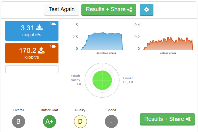

Hiernochmal mit 4400/250 Bis jetzt wohl das beste Ergebnis
- Juni 2005
- 2.667
Ja, Quality ist packet loss. Offensichtlich nur im Upload. Die Schwankungen (Ripple) skalieren scheinbar sauber mit, egal ob Du weiter runter drosselst. Das deutet eher auf ein isoliertes, lokales Problem hin (z.B. dein Rechner). Eventuell auch mal ein anderes System testen. Desktop Internet Sicherheitssoftware oder Browser Addons könnten auch dazwischen funken.

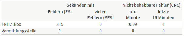

Meinst du das hier mit den Fehlern der Fritzbox?

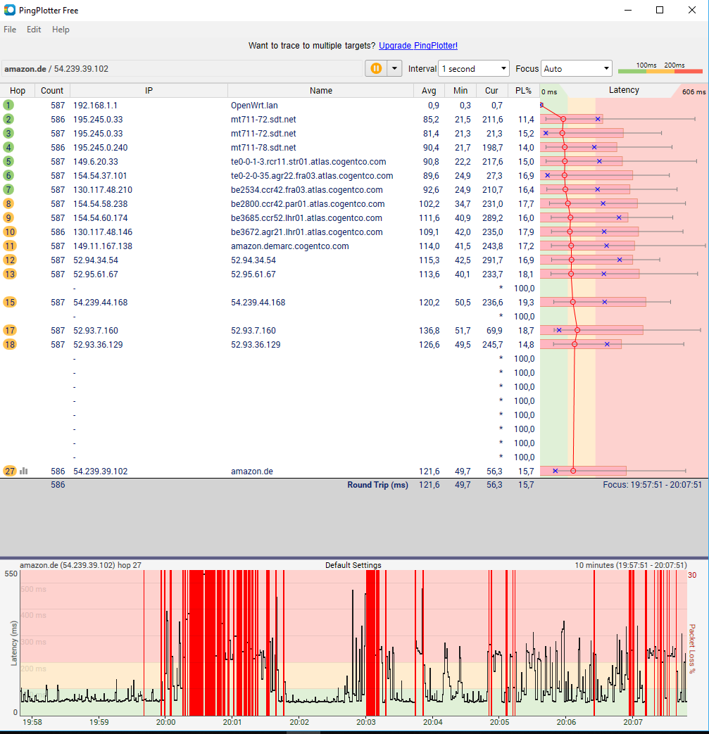

Das hier habe ich gerade aufgezeichnet. SQM mit 4400/250 ist aktiv, Packetloss scheint also wirklich da zu sein.
- Juni 2005
- 2.667
Ja, sollte reichen. Sieht nicht auffällig aus. Das grafische Spektrum Profil könnte vielleicht auch hilfreich sein, aber das ist nicht so wichtig.RosaKillerBunny schrieb:Meinst du das hier mit den Fehlern der Fritzbox?
Hast Du auch mal zwecks Kontraindikation ohne SQM getestet?RosaKillerBunny schrieb:Das hier habe ich gerade aufgezeichnet. SQM mit 4400/250 ist aktiv, Packetloss scheint also wirklich da zu sein.
Benutzt Du Wlan oder Ethernet?
Dem Ping und Packet Loss nach würde ich auf ersteres tippen. Wenn zutreffend, teste mal mit Kabelverbindung.

Das Pingplotter Diagramm ist nur phasenweise so furchtbar. Manchmal messe ich gar kein Packetloss, manchmal sieht es so aus, unabhängig vom SQM. Auf den DSLReport Test scheint SQM keinen Einfluss auf Quality zu haben. Beides mal gleich. Das einzige was sich ändert ist die Geschwindigkeit und Bufferbloat.

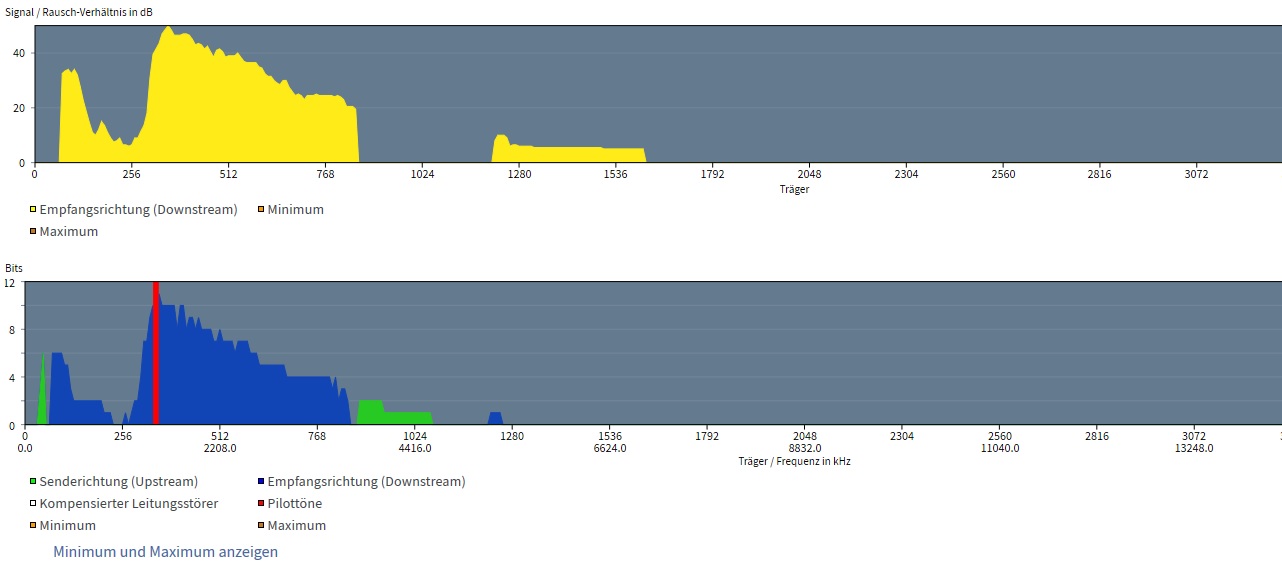

Hier ist das Spektrum, nicht so wie es idealerweise aussehen sollte. Ich hab auch noch das traurige Bild des VDSL Spektrums irgendwo rumliegen, aber das hilft vermutlich nicht

Ich bin mir nicht sicher, ob die Fehlerstatistik der Fritzbox die tatsächlichen Demodulationsfehler aufzeigt. Wenn dem so ist, würde das bedeuten, dass der Provider Mist baut, was meines Erachtens nicht unerheblich ist.RosaKillerBunny schrieb:Manchmal messe ich gar kein Packetloss

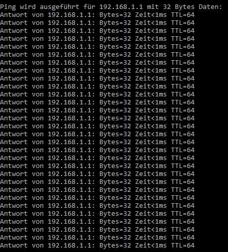

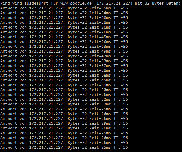

Probier mal folgendes, wenn Du hohen Packet Loss hast:
Code:
ping www.google.de -n 30
Und das Gleiche zum Router:
Code:
ping 192.168.0.1 -n 30
Zum Router sollten keine verlorenen Pakete auftreten.

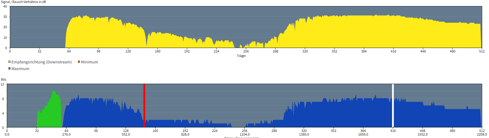

So sah es mal mit VDSL aus. War glaub eine Fritzbox 7390, könnte aber auch von der 7490 gewesen sein, die viel stabiler lief. Ich weiß nicht wie das Spektrum am Anfang aussah als ich noch 25MBit stabil hatte. Das habe ich leider nicht genau angeschaut oder gespeichert.
Das sieht gut aus. Wie gesagt ab, der Packetloss kommt unregelmäßig, ab und zu ohne Ende, manchmal kann ich gar nichts messen. Ich messe immer wie hier mit über CMD oder Pingplotter. DSLReports gibt aber aktuell immernoch D Quality an. Mit anderem Browser und PC das selbe leider.
