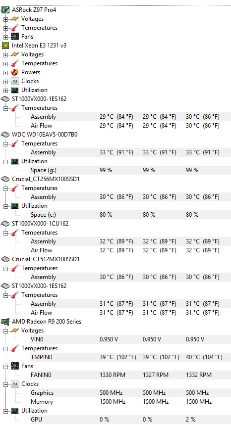

ich möchte ein Raid 5 aufbauen und benötige deswegen einen RAID-Controller. Für SATA Festplatten
Anforderungen:
- 3 Festplatten á 1 TB vorhanden https://www.amazon.de/Seagate-ST1000VX000-Festplatte-Zugriffszeit-SATA-600/dp/B006WMB43W
- PCIe sollte in mein Board passen. Board : http://www.asrock.com/mb/Intel/Z97%20Pro4/?cat=Specifications
- RAID 5 (das ein RAID kein Backup ist, ist bekannt !)
- ~ 100 €
Welche Controller wären in diesem Preissegment zu empfehlen? Mir ist bewusst, dass ich Einschränkungen bei dem Preis machen muss. Gebrauchte Controller wären eine Möglichkeit.
was ist z.b. von diesem zu halten: http://www.ebay.de/itm/LSI-IBM-MR-SAS-8708E-3-Gb-s-PCIe-x8-RAID-Controller-FRU-43W4297-Kabel-BBU-/141842023903?hash=item21067185df:g:4XcAAOSwcBhWXY~V
