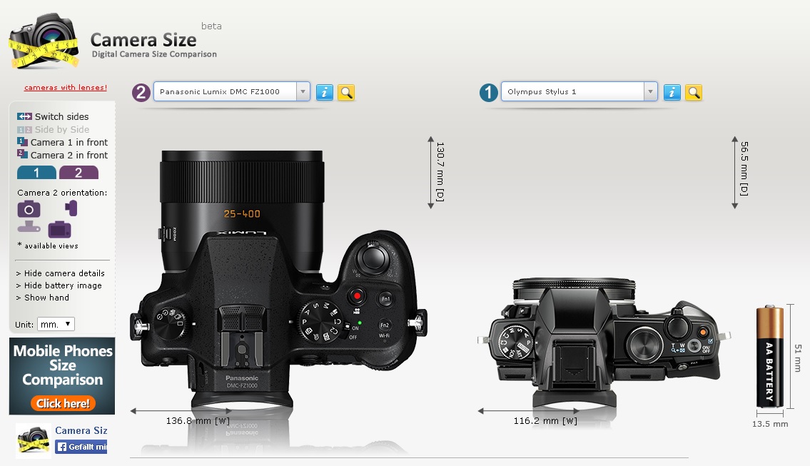

Ist schon ein Brocken mit 850Gramm. Die trägt man auf keinen Fall um den Hals. Da ist manche DSLR ein Winzling hingegen :)
http://camerasize.com/compare/#494,556
Tja. So ist das nun mal mit der Physik. Alles auf einmal geht eben nicht. Großer Sensor, hohe Brennweite und Lichtstärke gibt es nun mal nicht kompakt.
