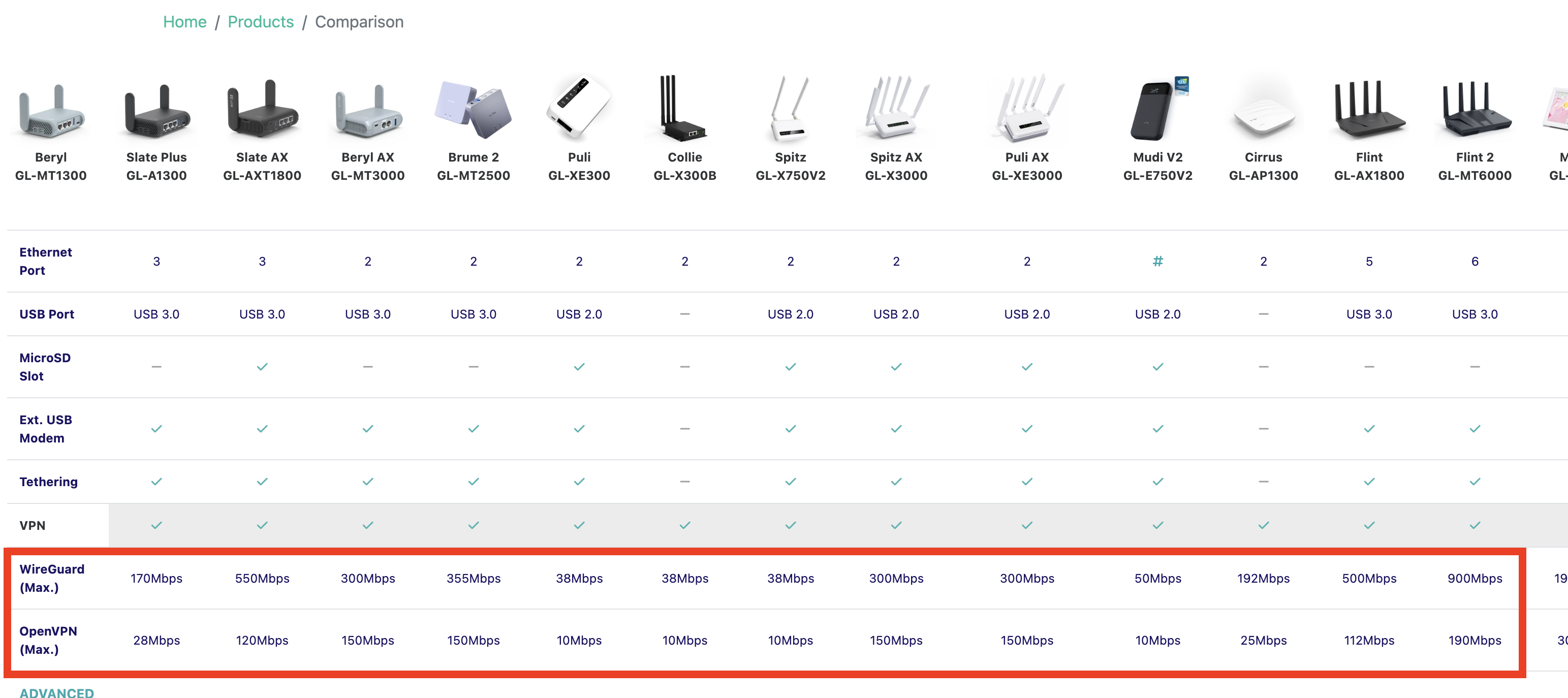

Bedenke das Cyberghost nur über OpenVPN verwendet werden kann. Das Protokoll ist leider nicht so effizient wie zB Wireguard. Hier hast ne gute Übersicht wie viel Bandbreite theoretisch rauskommt:
https://www.gl-inet.com/products/compare/
Reaktionen: 19Dennis92
