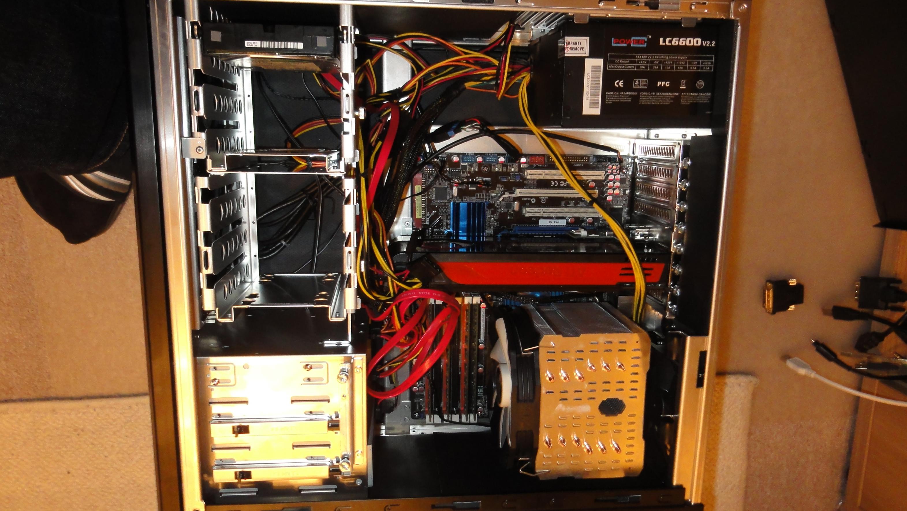

Ich habe ein Foto. Es ist ein LC Power LC6600 V2.2
Ja wie ich es mir gedacht habe: für eine GTX780Ti würde ich auf jeden Fall zu einem neuen NT raten. Das NT läuft vermutlich schon in der jetzigen Konfiguration nahe am Limit.
