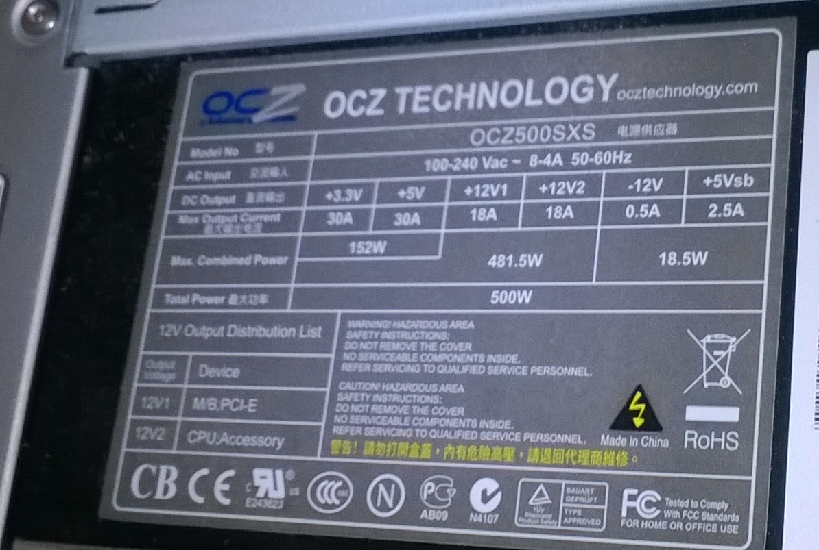

Mein System (siehe unten) mit einer R9 280X ... reicht da mein Netzteil aus? Müsste mir nur einen Adapter für den 8Pin Anschluss zulegen, da mein Netzteil nur 1 6Pin hat.
Wenn dir der 8-Pol-Stecker fehlt, dann würde ich eher ein neues NT in Betracht ziehen. Zudem ist das OCZ doch schon etwas älter.
Normalerweise werden solche Adapter bei den Grafikkarten mit geliefert.
Gucke mal ob das im Lieferumfang mit dabei ist.
Falls nicht so einen Adapter bestellen: http://www.amazon.de/Kabel-Express-Stromversorgung-Molex-Delock®/dp/B003YG9ALM
Es kann funktionieren muss aber nicht.
Einfach austesten.
Habe mir jetzt erstmal das be quiet! Pure Power L8 CM 530W bestellt. Somit sollte ich auf der sicheren Seite sein :) Mein jetziges wird mittlerweile recht laut bei Last. Später dann die 280X ;)
