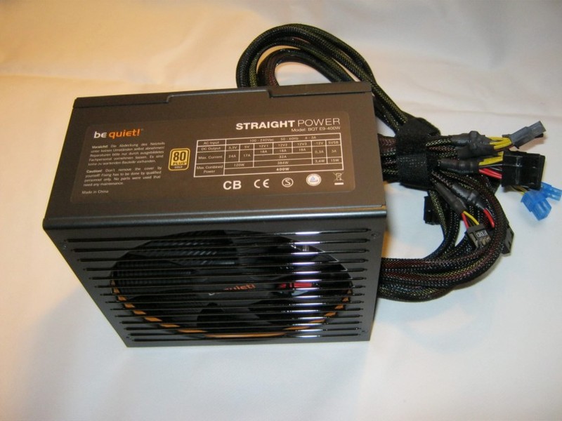

So ich habe jetzt das Be quiet! Pure Power L8 mit 300 Watt bestellt da ich ehr leisere Lüfter mag
und ich im Hauptrechner das Be quiet! StraightPower E9 mit 400 Watt habe bin sehr zufrieden damit !
frankkl
