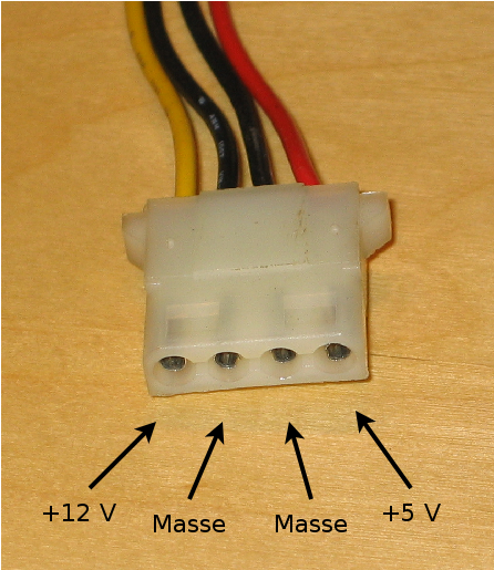

Meine Towerkühler verwenden noch die Molex Verbindungen https://www.computerbase.de/forum/attachments/molex_stecker_anleitun3pcp-png.402503/ . Diese waren am altem NT vorhanden, nur wird mir davon abgeraten es weiter zu verwenden. LC Power LC6600 V2.2 http://geizhals.de/lc-power-lc6600-s...2-a329796.html

Molex sind die IDE-Stecker, welche auch das Corsair Builder Series CX600 besitzt (4x). Eigentlich besitzt fast jedes Netzteil diese noch.
