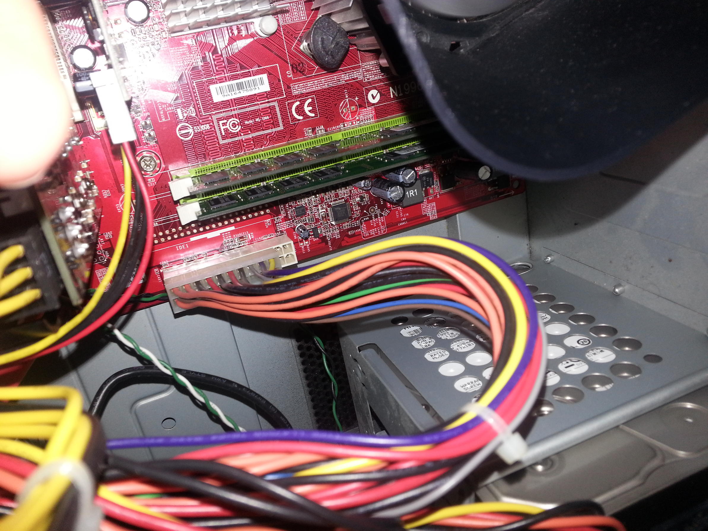

Wie von Hibble schon erwähnt dürfte es bei einem i5 keine Probleme geben, wenn nur ein 4pin Stromstecker eingesteckt ist.
Den neben dem 20pin ATX Kabel müsste eigentlich noch ein kleines 4pin Kabel hängen, das man an das große 20er dranklipsen kann, dadurch hast du dann auch einen 24pin ATX Stecker.

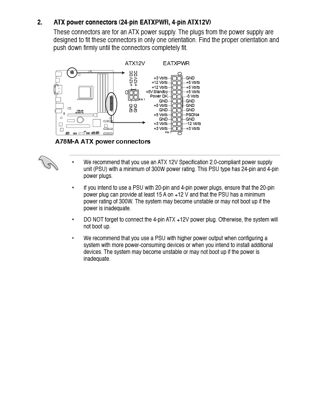

Nando. schrieb:
Hast du eine Quelle zu den -5V?
Hier der Auszug aus dem Handbuch.
Pc wurde neu zusammengestellt und läuft nur mit einem alten Netzteil, der diesen -5V Stecker noch hat. Die Enermax laufen nicht mit dem Mainboard und Stecker wurden auch von mehreren Personen überprüft.
Ich glaube aber nicht, dass dabei der -5V Stecker Schuld ist. Das Mainboard würde ja praktisch mit keinem modernen PC-Netzteil mehr funktionieren. Ich denke das steht wohl nur im Handbuch, weil egal ist ob das Netzteil -5V hat oder nicht.

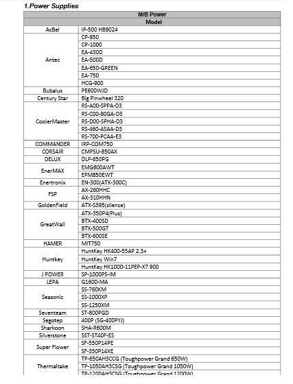

Enermax Liberty ELT400AWT und Enermax Liberty ELT500AWT. Mit einem Xilence XP480 läuft das System einwandfrei. Das Netzteil ist aber schon einige Jahre alt.
Von Asus bekam ich diese Liste mit kompatiblen Netzteilen. Die findet man aber teilweise gar nicht mehr.
Ich denke nicht, dass das Netzteile mit -5V Anschluss sind. Hier in dem Manual siehst du auch, dass das angeblich kompatible über keinen verfügt: http://www.seasonicusa.com/images/BrochureManuals/P_series_Manual.pdf
53. PDF Seite, neben "PWR_OK" steht "NC" = No Connection.
Frag doch mal bei ASUS direkt, was es damit auf sich hat. Ich denke die werden da sicherlich einen Fehler in ihrem Handbuch gemacht haben.
Ja genau, daher fand ich diese Kompatiblenliste ja u.a. auch sehr irritierend.
Asus hat nix weiter dazugeschrieben als ich sie auf die -5V Leitung ansprach. Es hieß als erstes, dass alle aktuellen Netzteile ab ATX 2.2 gehen, später kam dann die Liste als ich sagte ich hätte zwei Netzteile, die es defintiv nicht tun.
