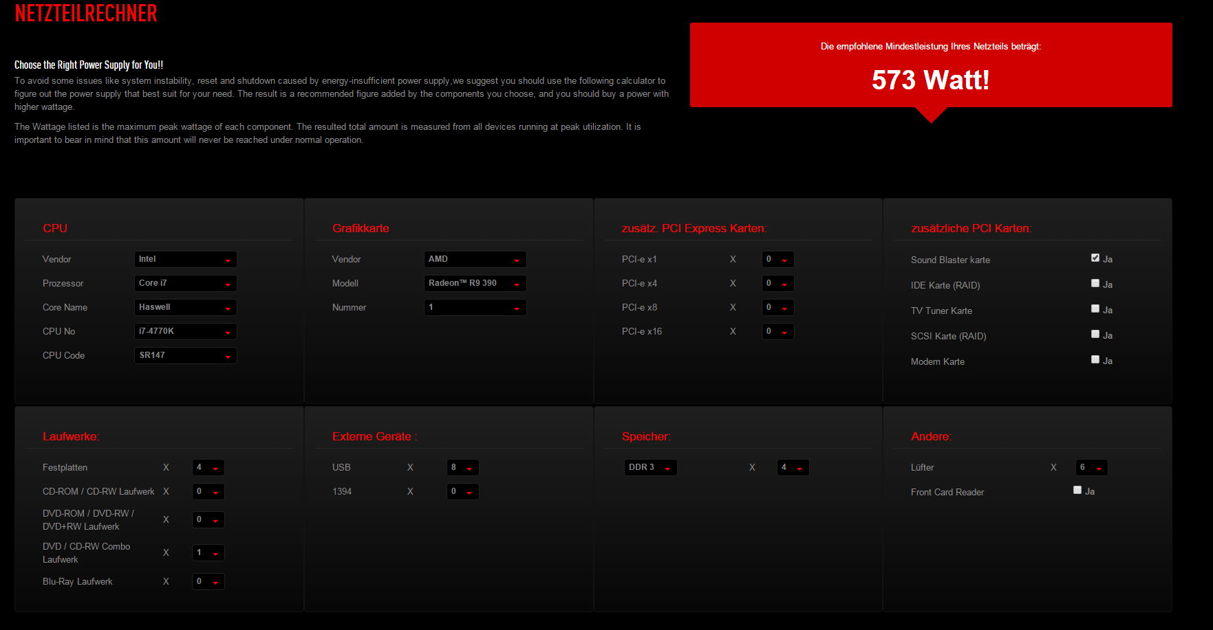

Hier mal nen Screenshot des MSI Calculators:

500 Watt reichen locker. Beim Testsystem, welches ComputerBase eben erst für die R9 Reihe nutzte, kam ebenfalls ein übertakteter 4770k und eine 390 Nitro zum Einsatz und da lag der Verbrauch unter Last bei etwa ~380Watt (Gesamtsystem).
Mit 600W wärst du damit definitiv auf der sicheren Seite.
Hier der Test -> siehe unter Leistungsaufnahme (Last)
