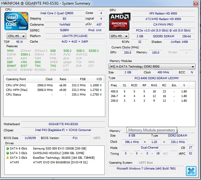

Hallo an alle,
ein Kumpel von mir sucht für sein System ein neues Netzteil. 80+ sollte es schon sein, nicht zu teuer und muss kein Silent sein.
Sein system seht ihr hier im Screenshot. Kommt der da mit 350 oder 400 Watt hin?
Bei diesem Online-Rechner werden 438W Empfohlen.
Danke schonmal für die Hilfe.
  • ^07BE8EF693749DC9AE33D80633F72C8F4D851D532C23BC709C^pimgpsh_fullsize_distr.jpg
@userforusing:
Für dieses System würde ich ein Seasonic G-550 empfehlen. Selbst wenn ein gutes 450W-Netzteil gerade noch ausreichend wäre, ist es vorteilhaft noch Reserven für die Zukunft zu haben.
Danke schonmal für die Empfehlung. Ich teile ihm das mal mit und melde mich geggebenfalls nochmal.
Alternativen sind natürlich auch willkommen.
