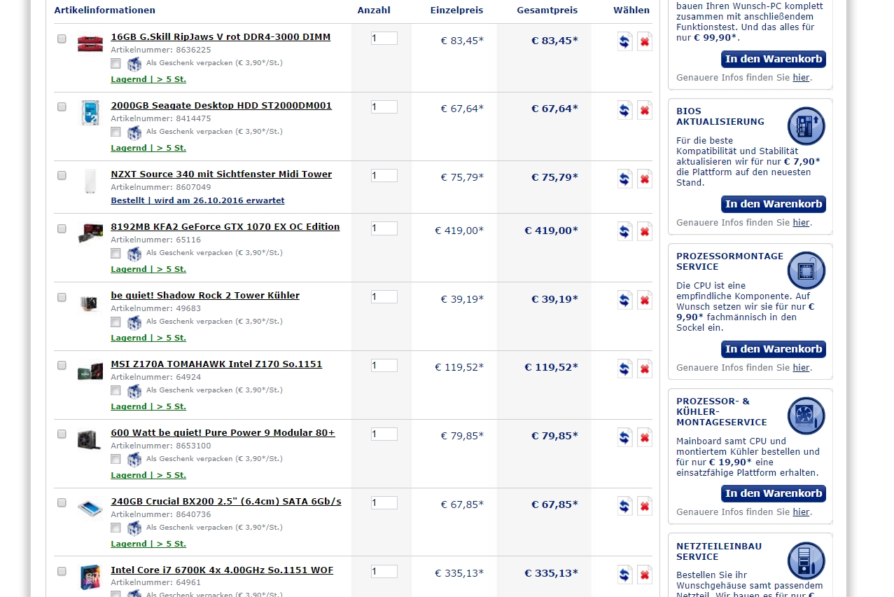

Hallo bin neu hier und wollte in absehbarer Zeit mir einen Gaming PC gönnen. (für SimRacing)
Hier mal meine Konfig
Meine Frage, ist ein 600W NT ausreichend wenn dazu noch ein Lenkrad angeschlossen wird?

@TommyGun1
Meiner "Erfahrung" nach ist ein 600 Watt Netzteil hierbei absolut ausreichend. Vor allem wenn Du bedenkst, dass Deine Graka recht sparsam und der 6700K auch nicht allzu stromfressend ist. Solltest Du nicht unermesslich OCen sind sogar 550 Watt für deine Konfig ausreichend.
Allerdings ist hierbei natürlich auch die Qualität der Komponenten im Netzteil wichtig. Mit diesem von be quiet! kenne ich mich kaum aus, wobei ich meine, dass bei der Spannungsregulierung hier keine DC-DC Wandler sondern eine annähernd gleichwertige Alternative verbaut wurde,.. Ob das jetzt schlimm ist, glaube ich kaum.
Da ich selber Newbie bin, ist jemand mit mehr Wissen und tatsächlicher Erfahrung sicher qualifizierter Dir weiterzuhelfen. Insgesamt sind 600 Watt meiner Meinung nach absolut ausreichend. Mein System besteht aus sehr ähnlichen Komponenten und bekommt 550W von einem XFX TS Netzteil.

@ TommyGun1:
600W sind zu viel und das gruppenregulierte PP9 für so ein system nicht zu empfehlen. 500W reichen hier mehr als dicke, wenn es be quiet! sein soll das Straight Power 10. die von dir gewählte SSD ist auch kompletter mist. soll übertaktet werden?
Deathangel008 schrieb:
@ TommyGun1:
Danke schon mal für eure Hilfe!
Welches NT dann Darkangel008? Und SSD?
SSD gehe ich mit, aber 400-500W NT's?
Habe mich in der letzten Zeit viel belesen und laß, dass es nicht gut sein soll, wenn ein NT dauerhaft an der Max-Grenze arbeitet... Deswegen dachte ich 600 wäre schon zu mager ;-)
was denkst du denn was das geplante system unter (gaming-)last frisst? das werden ohne OC wohl keine 300W sein.
Die von Dir oben zusammengestellte Kiste säuft pessimistisch angenommen und geschätzt ca. 300W unter Last. Da sind nominell bereits 450W-Geräte deutlich überdimensioniert. 600W müssen es definitiv nicht sien.
Mich würde es wundern, wenn der PC mehr als 200-220W braucht.
