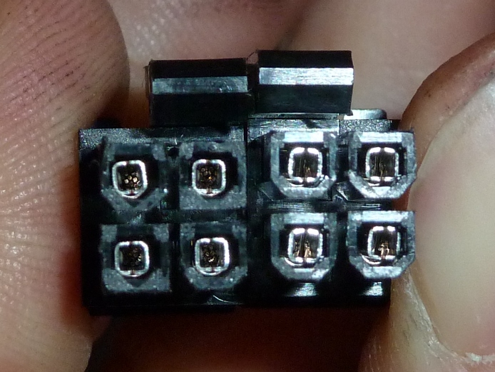

Ich muss leider feststellen dass das neue beQiet Dark Power Pro 650W im Idle lauter ist als mein altes Cooler Master RealPower M850. Von den nahezu unbrauchbaren Kabeln die dabei sind mal ganz abgesehen.
Sata-Kabel bei Netzteilmontage am Bodel alle verkehrt, P8 ´Kabel für CPU nur mit sinnlosen 2. Kabel dran, ...

Hm, ich weiß nicht was du da hörst, aber eigentlich dürftest du im idle gar nichts vom Lüfter wahrnehmen.. Es könnte also auch ein Defekt sein.
Übrigens musst du das Kabel mit dem einzelnen 4+4 Pin-Stecker nehmen, wenn du nur einen CPU Anschluss brauchst.

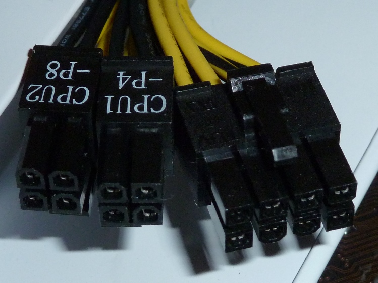

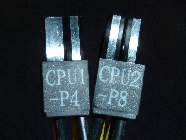

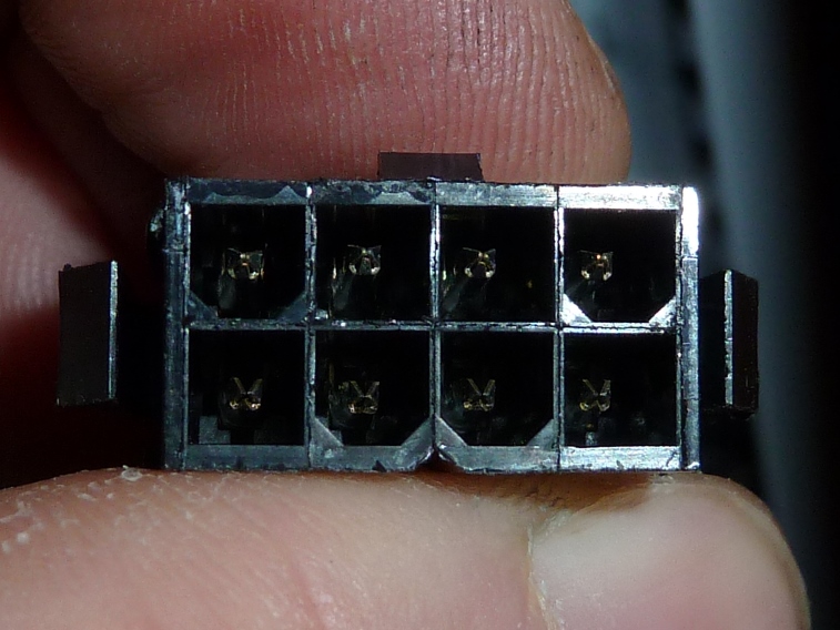

Hab ein Kabel mit geteiltem 4+4 Pin Stecker und ein Kabel mit 8 Pin Stecker + geteiltem 4+4 Pin Stecker.
Die geteilten 4+4 Pin Stecker passen aber nicht in meinem Mainboardanschluss. (Runde und Eckige Kontakte passen nicht)
Außer es liegt an der beim Nanoxia Gehäuse beiliegenden Verlängerung was ich aber nicht glaube denn wie wird wohl die gleiche Pin-Verteilung haben wie das Mainboard selbst ...
Nein, der muss genauso passen wie die anderen beiden. Ausserdem geht es doch um den "CPU" Anschluss?
Er passt eben nicht.
Bilder in der Reihenfolge:
Stecker Verlängerung; Einzelnes CPU Power Kabel Seite und von vorne; P8 Stecker + Teilbarer Stecker an einem Strang.
Davon passt eben nur der richtige P8 und der hat wiedermal n Sinnloses 2. Kabel am Strang dabei.
