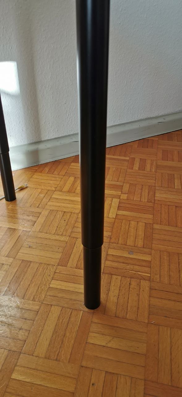

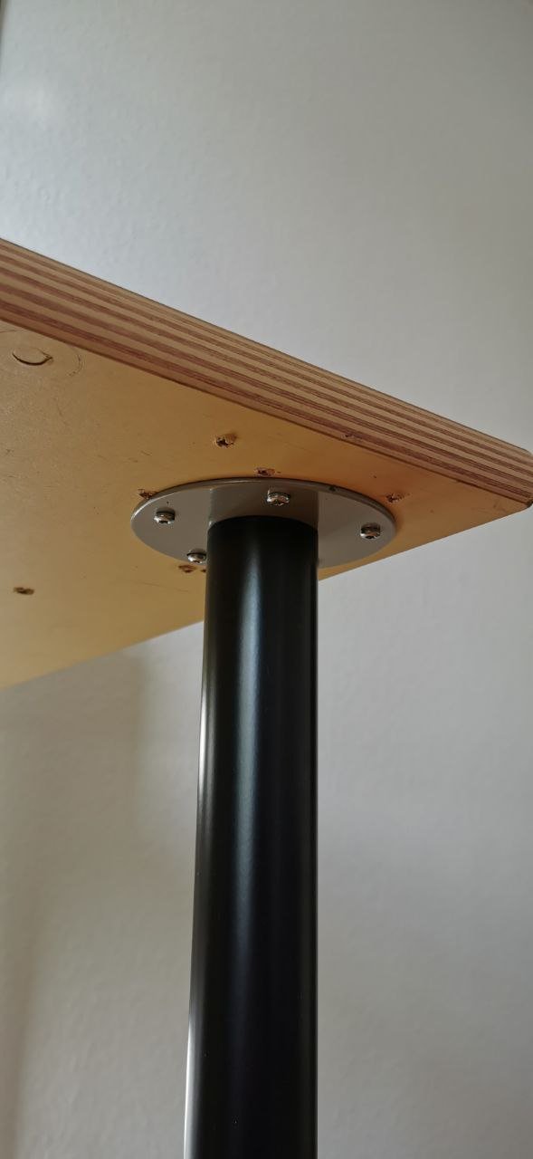

Dann habe ich mir jetzt einfach mal auf die Schnelle vier verstellbare Tischbeine auf Kleinanzeigen gebraucht geschossen und die unter diese recht minderwertige Schreibtischplatte, die ich auch ersetzen möchte, druntergeschraubt.
Sie sind alle definitiv gleich lang eingestellt, trotzdem ist der Tisch wackelig.
Wenn ich an einem Tischbein ganz unten bewusst ein bisschen drücke und ziehe, dann ist das recht beweglich, obwohl die Verschraubung oben fest ist.

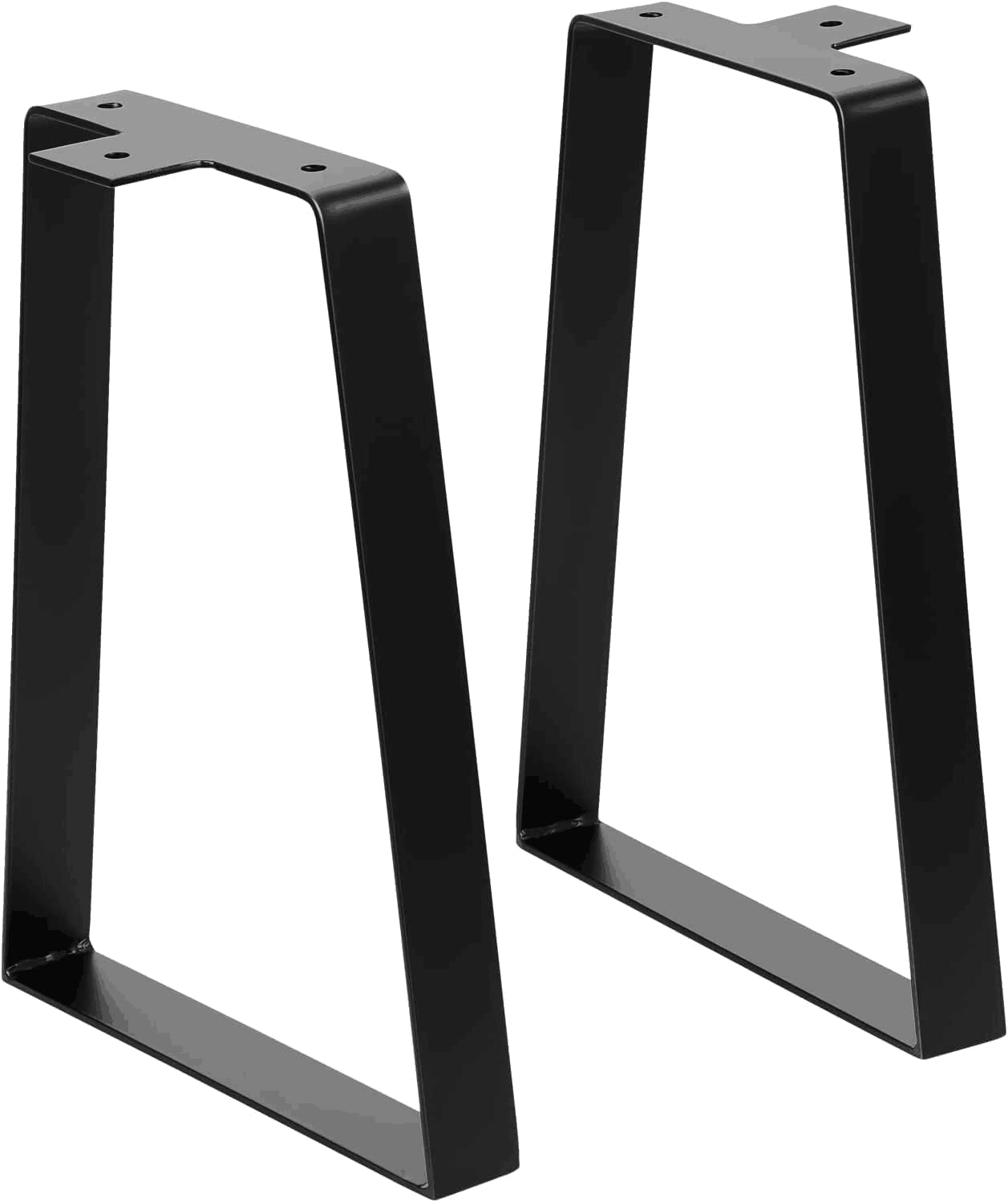

Jetzt habe ich gesehen, es gibt auch Tischbeine zum Drunterschrauben, bei denen die Beine vorne und hinten miteinander verbunden sind.
Dann hätte ich auf jeden Fall den Vorteil, dass ich keine Verstrebung direkt unter der Tischplatte habe und wackeln würde das wahrscheinlich nicht.

Auch wenn du keine Querverstrebung möchtest, gebe ich zu bedenken dass diese einen sinnvollen Nutzen hat, nämlich dass die Schreibtischplatte sich nicht durchbiegt.
Wenn du eine Schreibtischplatte aus dem Baumarkt holst, wozu ich auch rate, kann diese relativ schwer sein.
Da wären nur 4 einfache Beine außen auf Dauer nicht stabil.

Jede deiner Konstruktionen wird instabil bleiben weil keine Verstrebungen vorhanden ist.
Man kann es selbst und einfach testen. Ein Blatt Papier zur Hand und u-formig 2x falten zu einem Tisch.
Wenn jetzt ein Würfel (z.B. Seitenschrank) dranmontiert wäre sähe die Sache anders aus.
Genauso wenn eine Seite mit an der Wand oder durchgängigem Seitenteil montiert wäre.
Jedenfalls ist alles besser als nur 2 oder 4 Tischbeine.
Die schnellste und einfache Erstlösung wäre eine
x-förmige Verstrebung an die hinteren Tischbeine zu montieren, aber dadurch würde der Tisch weiter vor und zurück schwingen weil da diese x-förmige Verstrebung fehlt.
