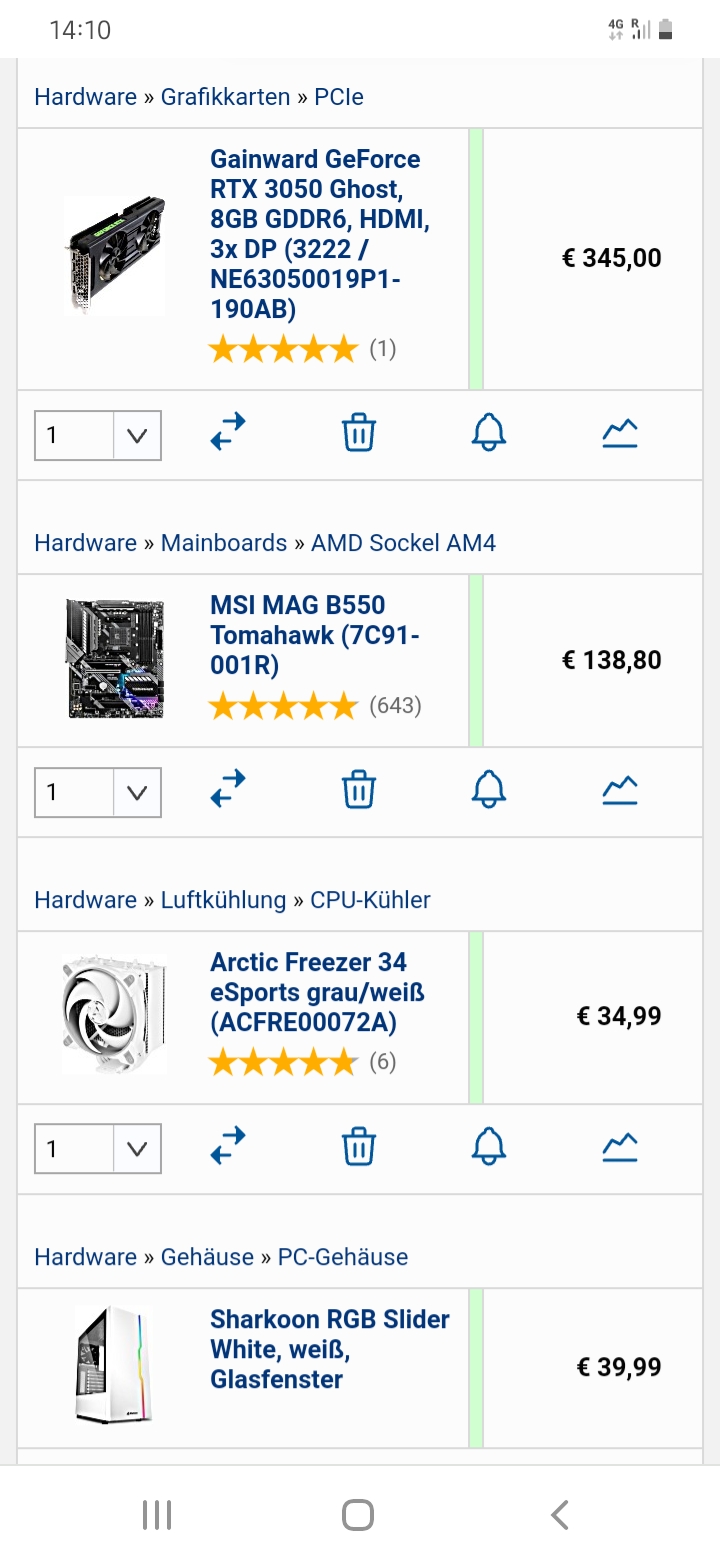

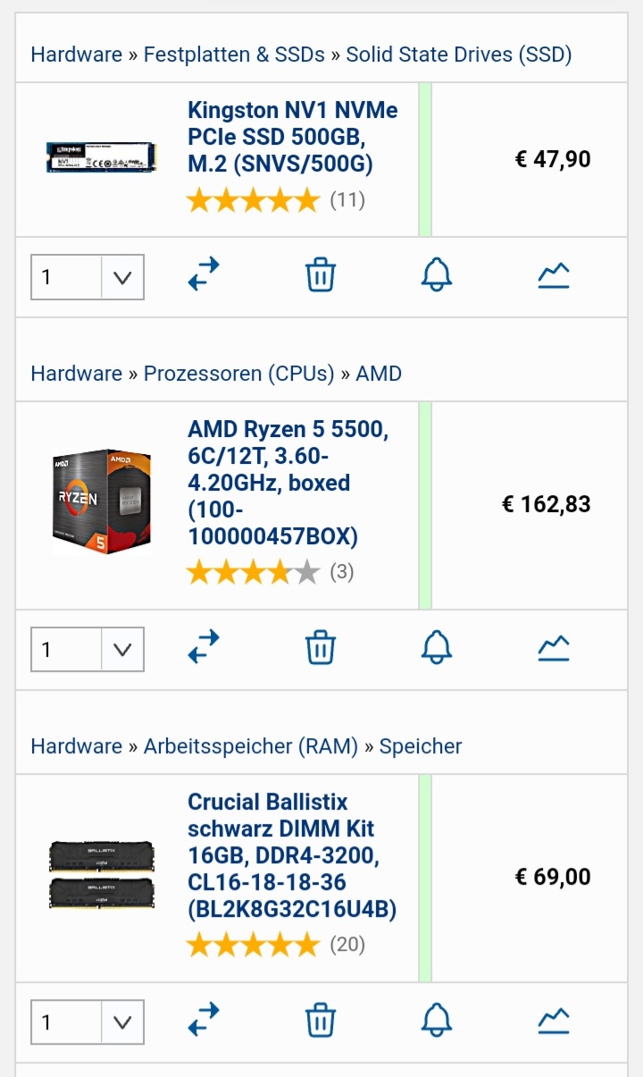

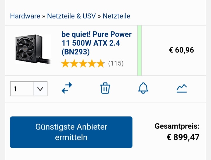

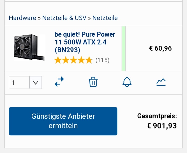

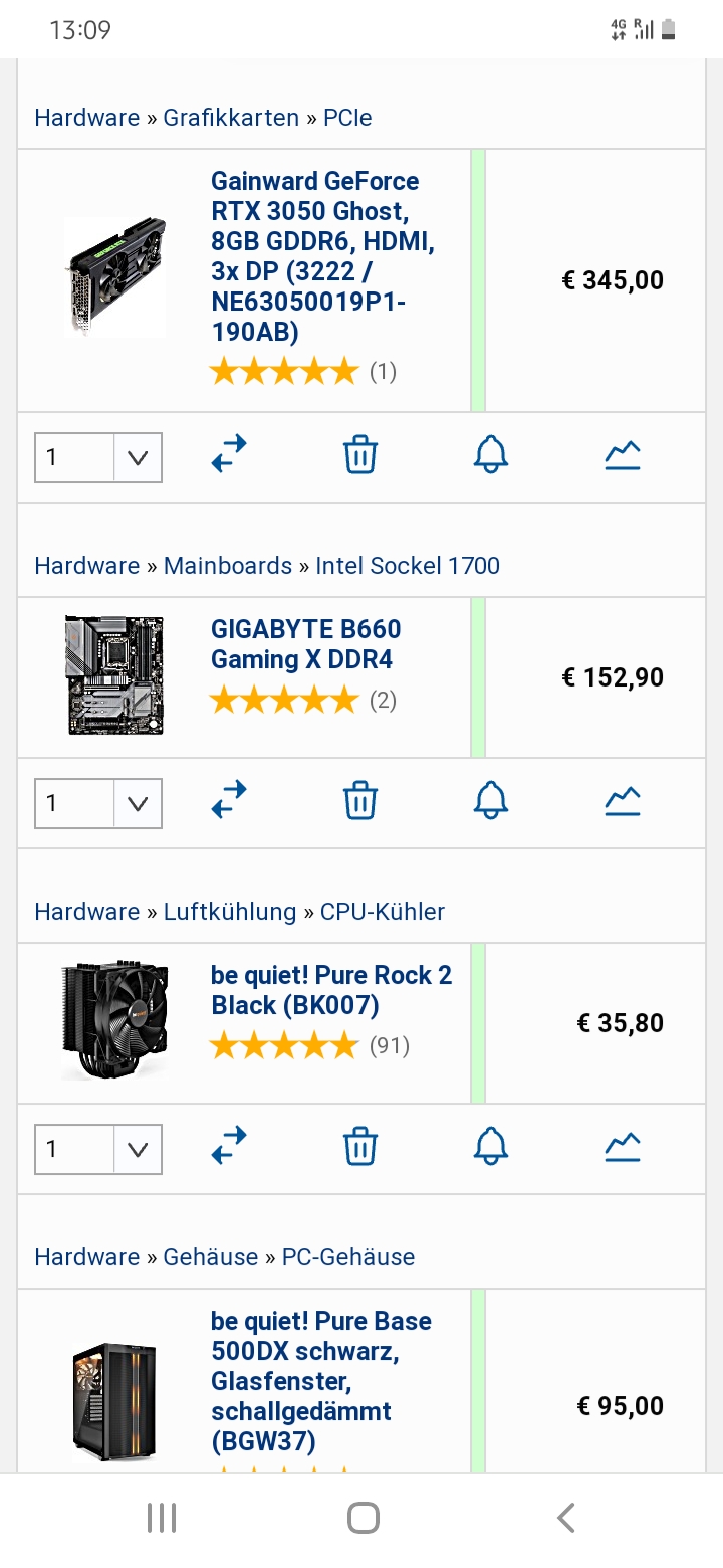

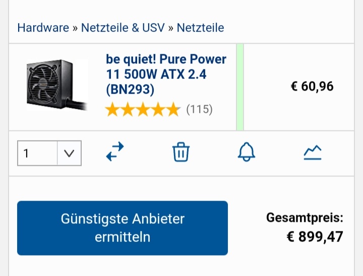

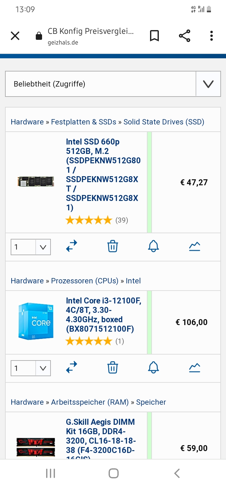

nein leider nicht. komme nur auf Gutefragen und da geht der link auch nicht.
Hier jetz aber🤣
Reaktionen: Devil8

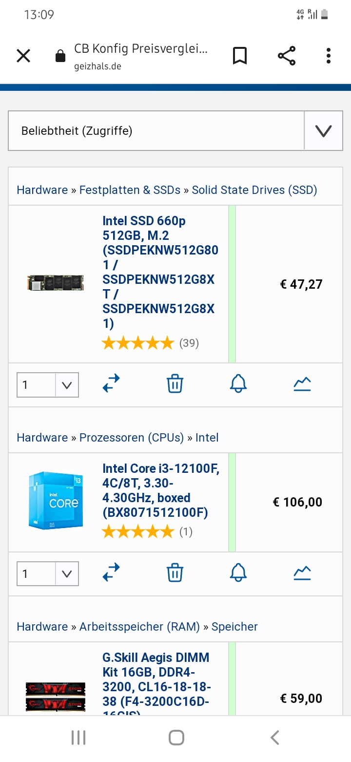

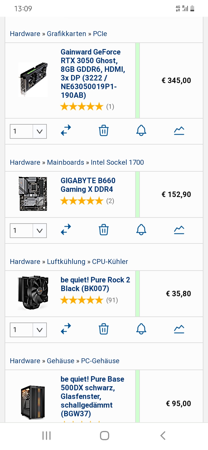

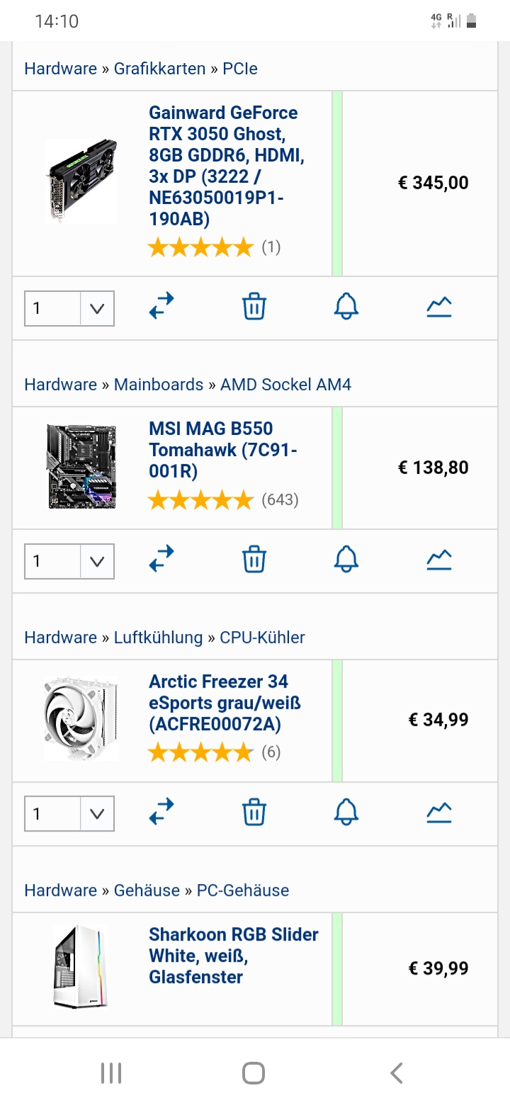

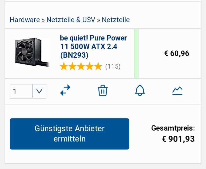

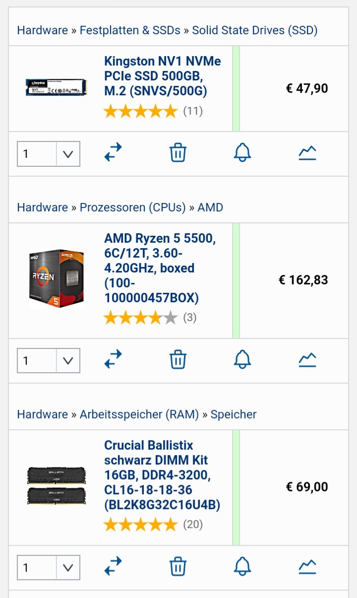

Hallo, ich meld mich nochmal da ich noch eine etwas günstigere und ich denke sogar stärkere Konfiguration gefunden habe. :)
MfG
MfG
oh super danke dir!
