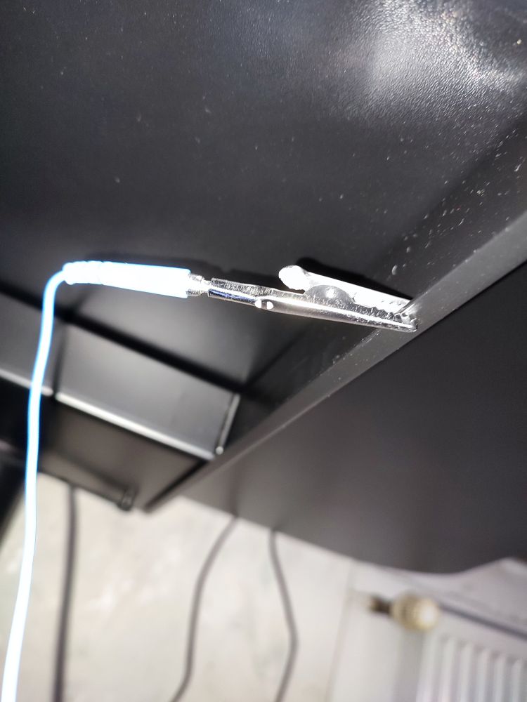

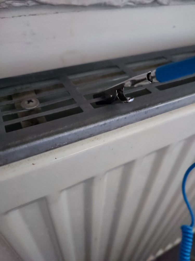

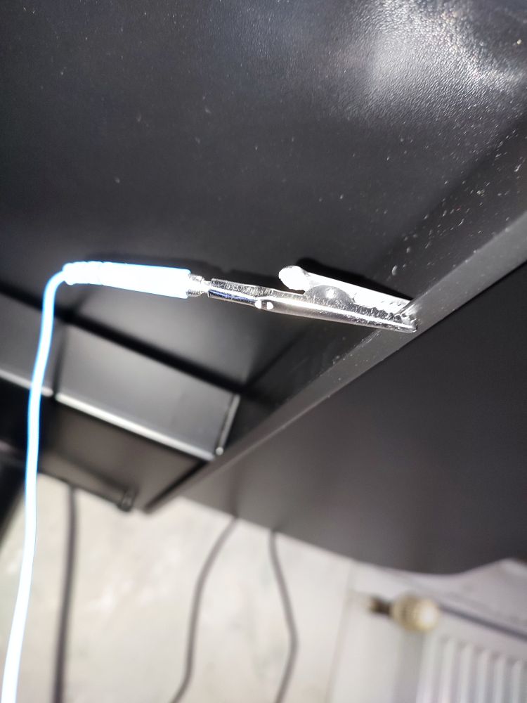

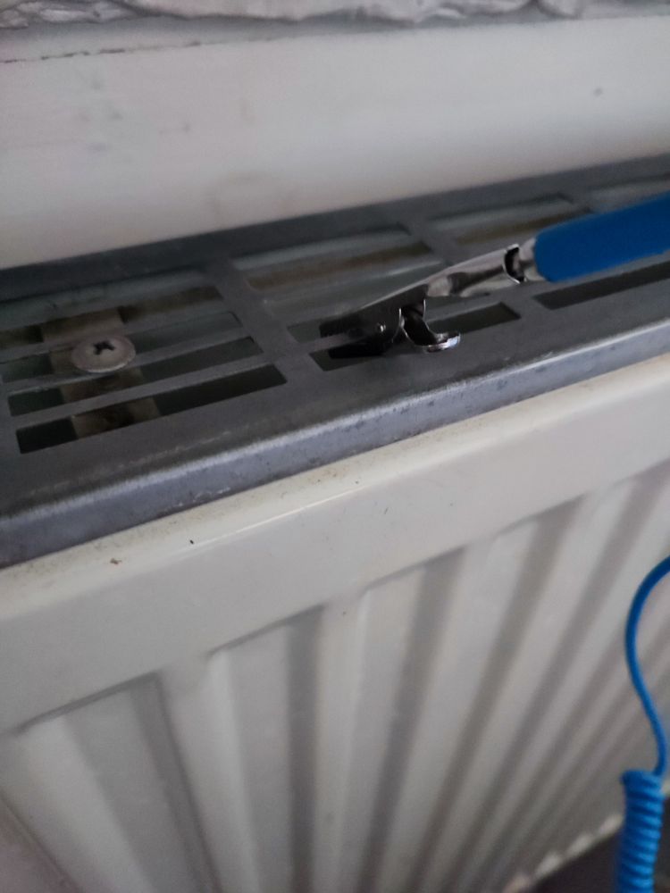

bei dem ifixit kit ist ein esd armband dabei und wollte mal nachfragen wie ich das richtig erde? hab mal 2 bilder gemacht der erste heizung und das andere unter dem schreibtisch.
danke schonma im voraus
