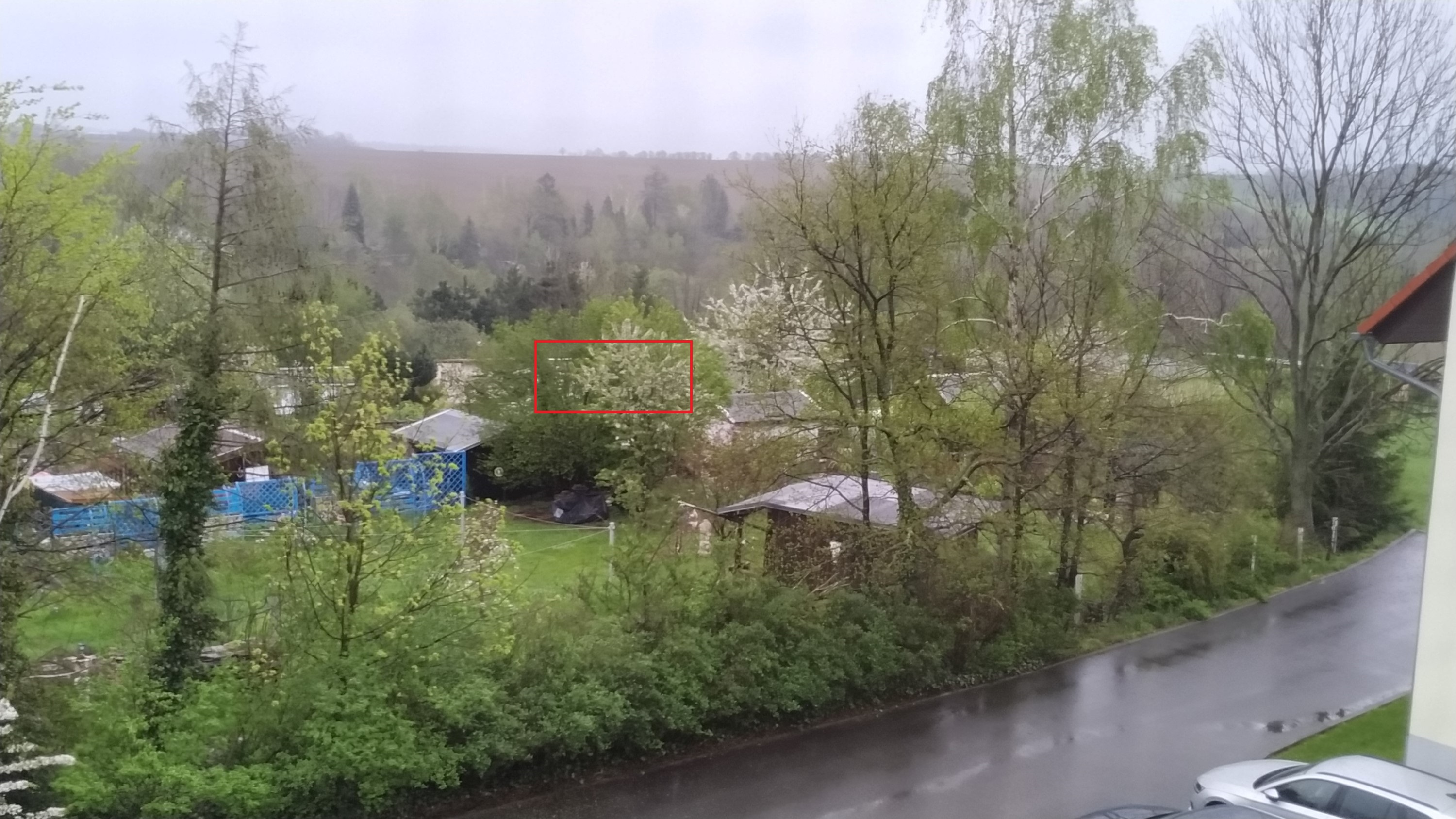

Anbei mal ein konkretes Bild aus dem besagten Fenster zum besseren Verständnis. Erst kommt die Zufahrtstraße, dann ein Nachbargarten, danach die Gartenanlage. Auf unser Gartenhaus hat man im Winter freien Blick, jetzt im Frühjahr/Sommer lukt noch die Metall-Dachkante (links oben im Rechteck) vor. Dazwischen nunja... weder die Extreme "Wald" oder "einzelner Grashalm im Wind", sondern "loser Baumbewuchs".

@TriceO: Ich denke eine kleine Antenne auf dem Dach würde gehen, bei größeren Sachen springt wahrscheinlich die Kleingartenordnung an.
@Nilson: Mobilfunk bei allen Anbietern das Gleiche. Kleines Dorf in Hanglage im Mittelgebirge - alles zu vergessen. Da wird wahrscheinlich in den nächsten 20 Jahren nichts passieren.
@InFlame: Danke für den Vorschlag. Muss ich dieses https://geizhals.de/mikrotik-routerboard-wireless-wire-rbwapg-60ad-kit-a1778862.html aber nicht auch mit nem LAN-Kabel verbinden?
@supastar @Darkscream: Danke, klingt sehr gut - wäre im Moment mein Favorit.
Nur mal zur Signaleinordnung: wenn ich am Hausnächsten Punkt im Garten stehen (ungefähr auf halber Distanz von diesem komischen schlumpfblauen Zaun der Nachbarn und unserem Gartenhaus selber), bekomme ich z.T. schon meine Fritzbox 7430 (5m/1Wand von der Außenwand entfernt) auf dem Smartphone angezeigt - ohne eine Verbindung natürlich. Keine Ahnung, ob das jetzt ev. ein Hoffnungsschimmer für so ein Wireless Kit ist?

Normales WLAN hat das Problem, dass die maximal Sendeleitung limitiert ist und die Kugelförmig strahlen. Die Antwort ist, wie schon erwähnt, WLAN Richtfunk, bei nicht mehr Kugelförmig gestrahlt wird. Das Gerät von @supastar ist so ein Richtfunk Lösung. Wie gut das dann trotzdem funktioniert muss im Zweifel ausporibert werden. Die 15km Angabe sind natürlich unter Idealbedingungen (Direkt Sicht, keine Hindernisse im Fresnel-Bereich, gutes Wetter etc.). Wenn möglich also die Sender ideal positionieren, sodass, bis auf die Bäume, nichts im weg ist (Was Wetterfestest und dann außen an die Hauswand etc.). Im Idealfall liegt im Haus dann natürlich ein Kabel bis zum Sender. Die Lösung von @supastar wird dann auch über dieses LAN-Kabel mit Strom versorgt (PoE).
Also ich würde das Teil von @supastar probieren.
