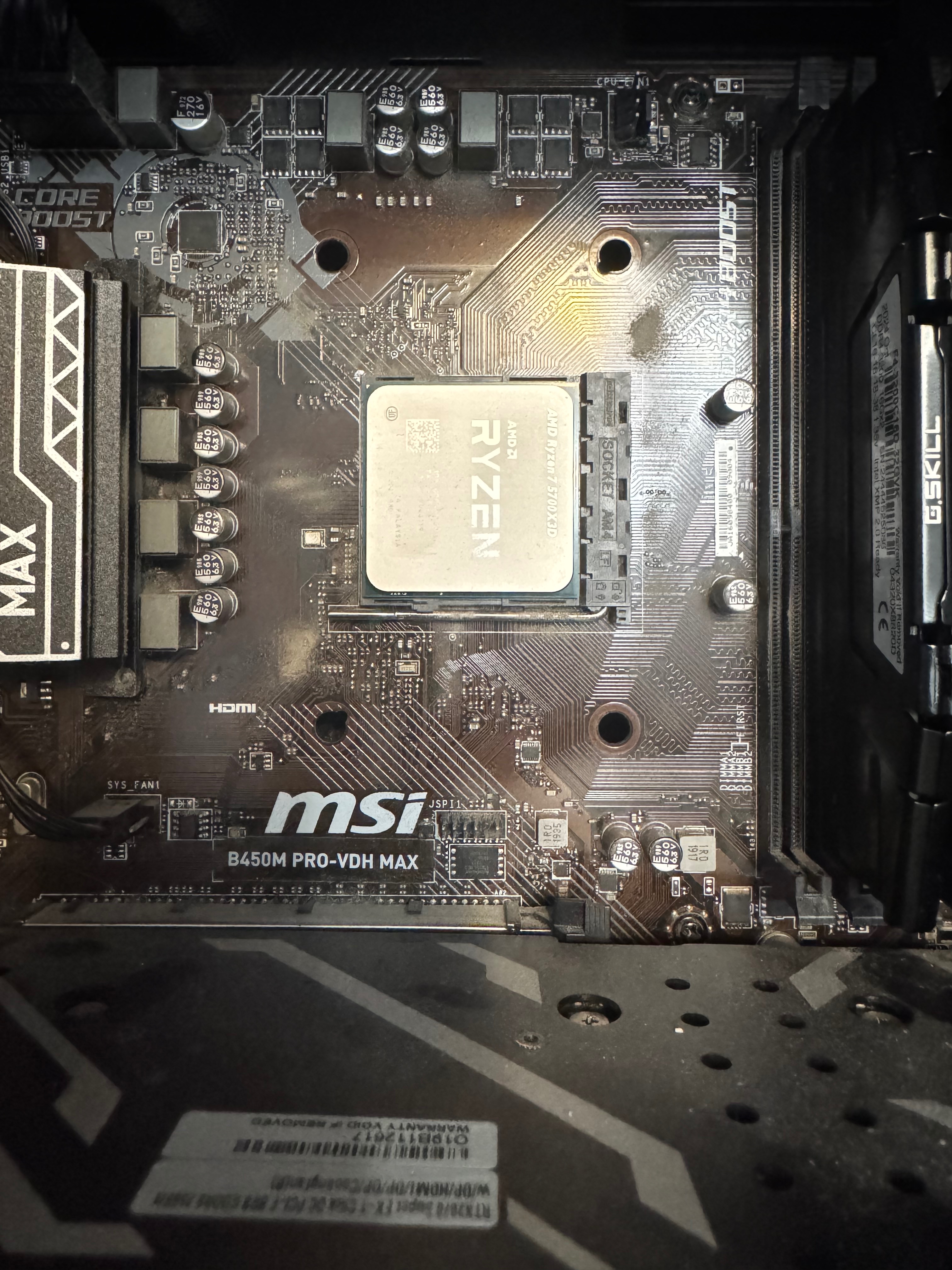

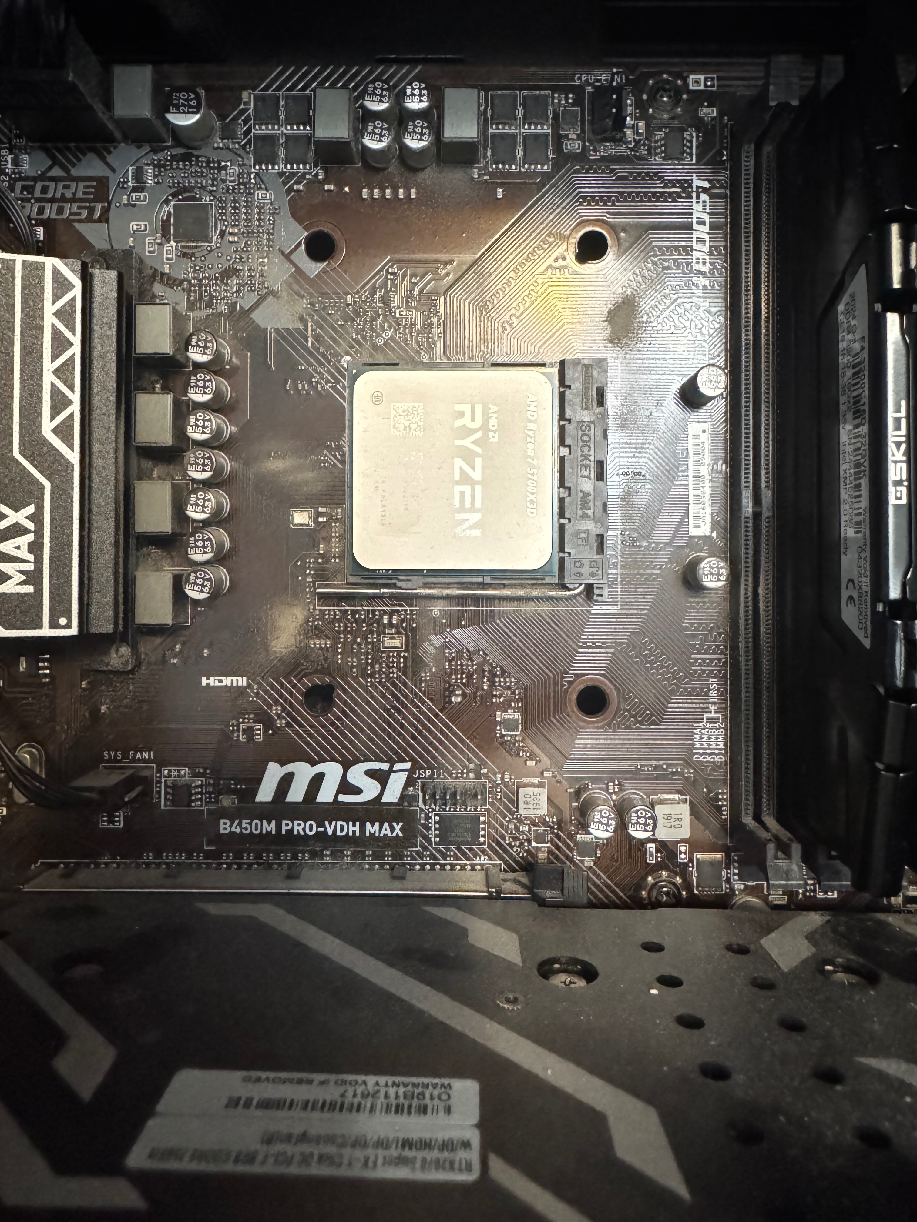

Ich bin gerade dabei mein PC aufzurüsten und habe bereits den RAM und die CPU gewechselt. Jetzt wollte ich den CPU Kühler einbauen (Arctic Freezer 36) auf deren Anleitung hat das Motherboard vier Gewinde für die Schrauben meins aber nicht, ich hab das B450M Pro Vdh Max. Obwohl die Kompatibel sind.
Kann mir jemand helfen?

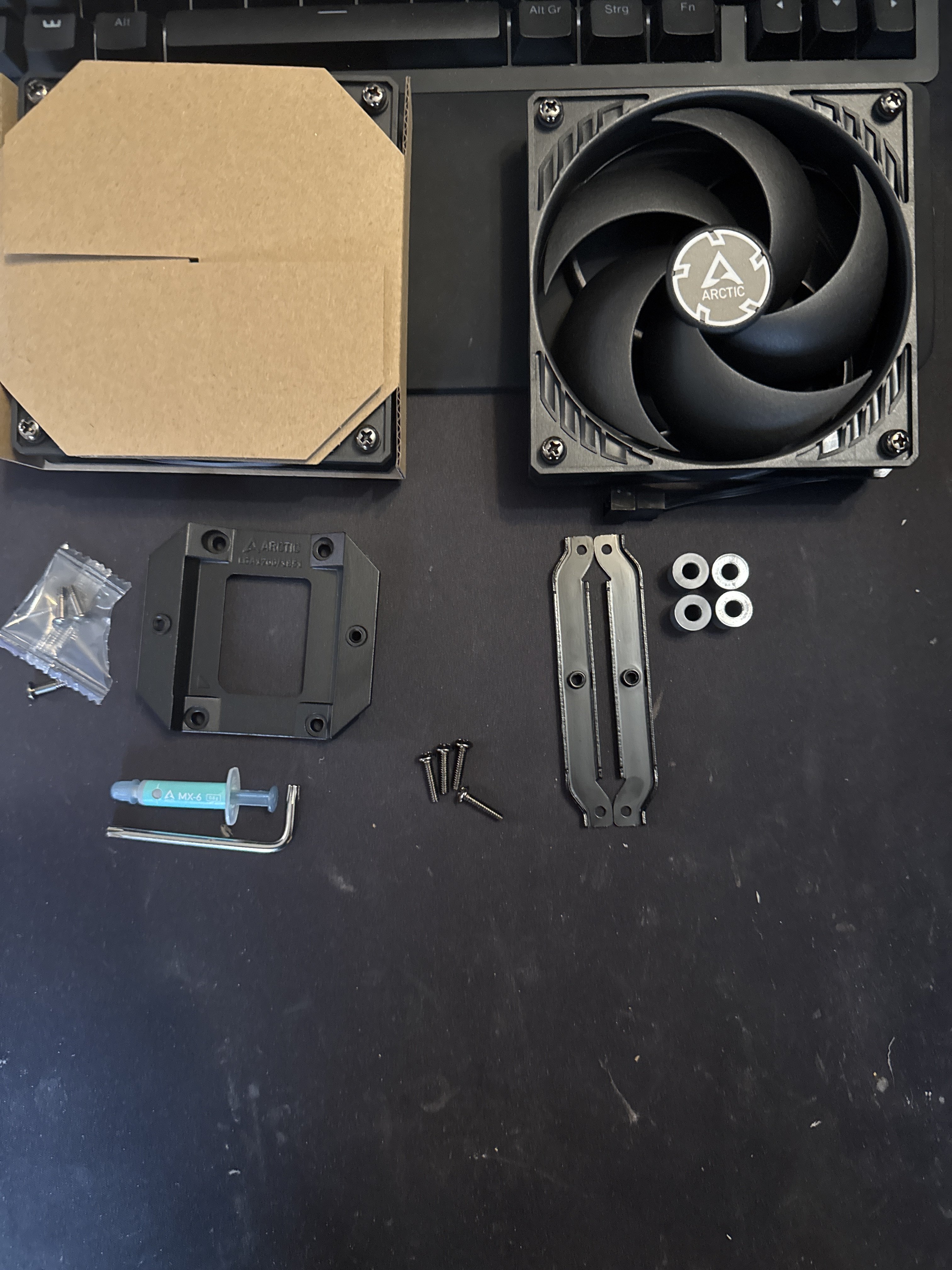

Du hast bestimmt eine Backplate bzw eine kleine schwarze Plastikhalterung dabei ?
Das war alles dabei und der Kühler natürlich

Das sieht doch top aus.
Hiermit sollte es gehen
Ich wünsche dir frohe Weihnachten und viel Spaß mit dem upgrade
Auf dem Bild sieht man ja das bei ihm (Video) das Mainboard ein Gewinde vorweist wo man dann die Schrauben rein schraubt das hat meins ja aber nicht. Das heißt ich kann es nicht fest machen.
Trotzdem schon mal Danke für die schnellen Rückmeldungen und dir auch Frohe Weihnachten!

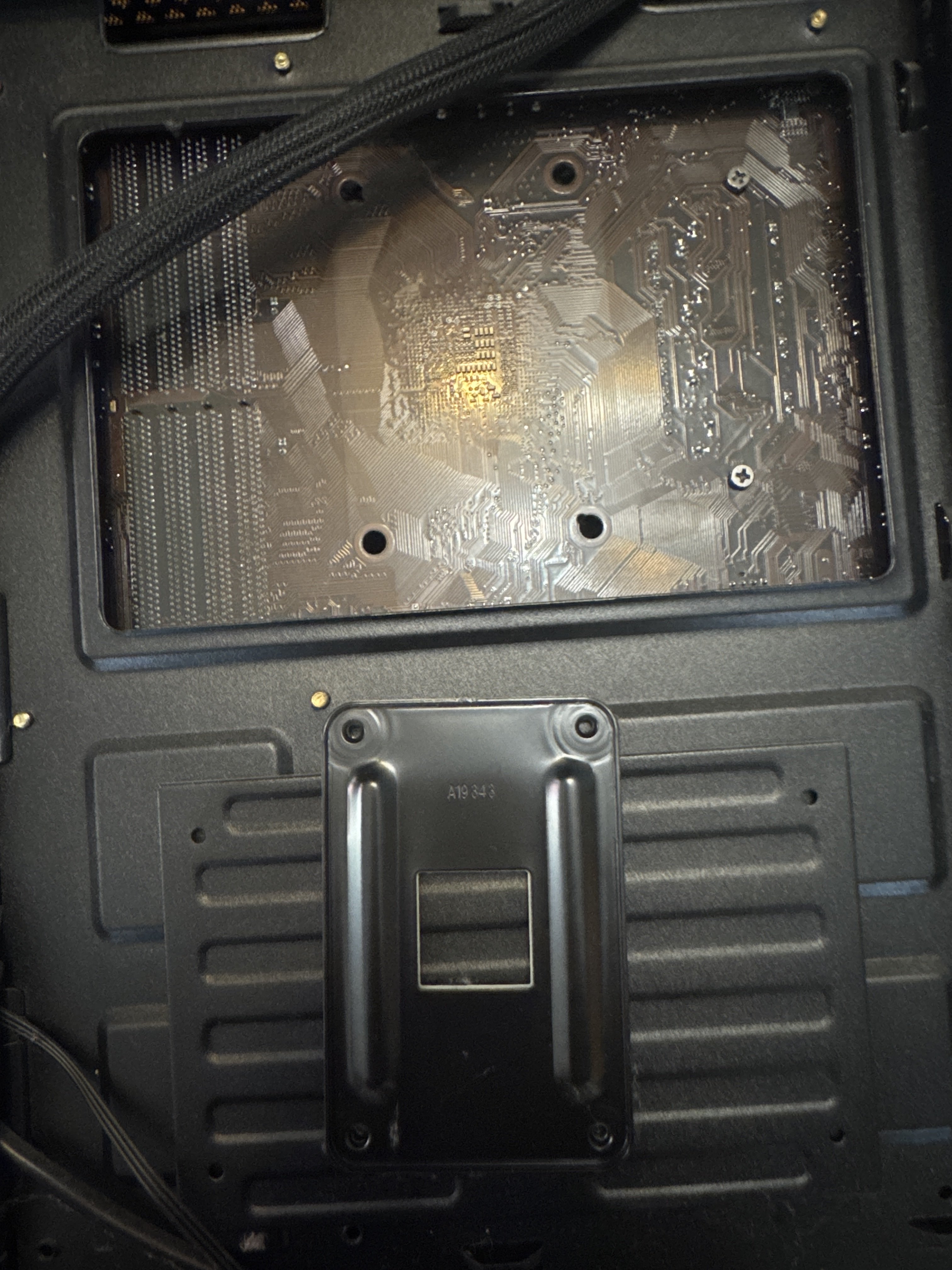

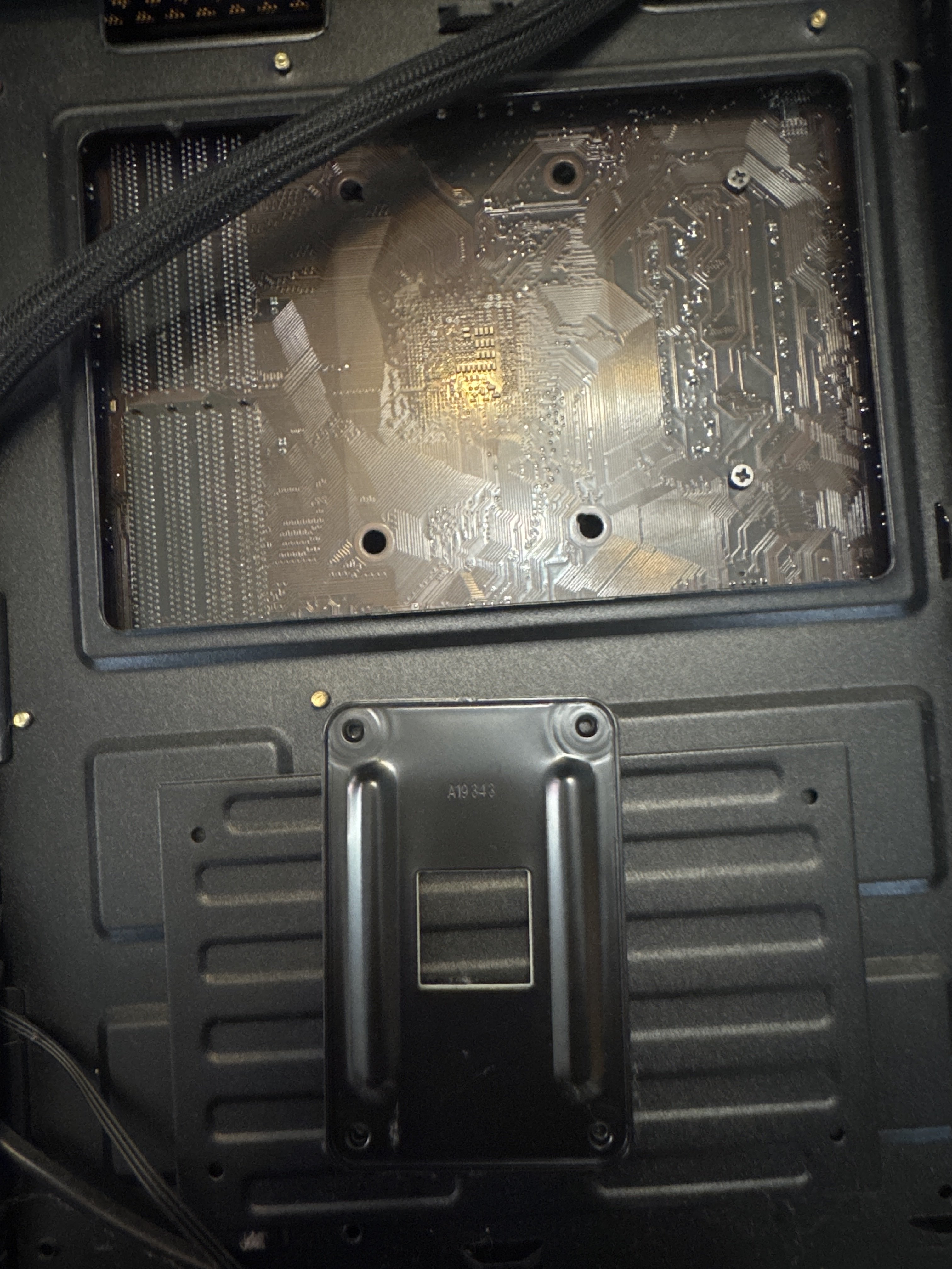

Dein Mainboard hat an der Rückseite eine Backplate. Diese kannst du durch die vom Kühler tauschen
So hab das Ding mal hinten auf gemacht und habe glaube das Teil gefunden was ich brauxhe siehe Anhang.

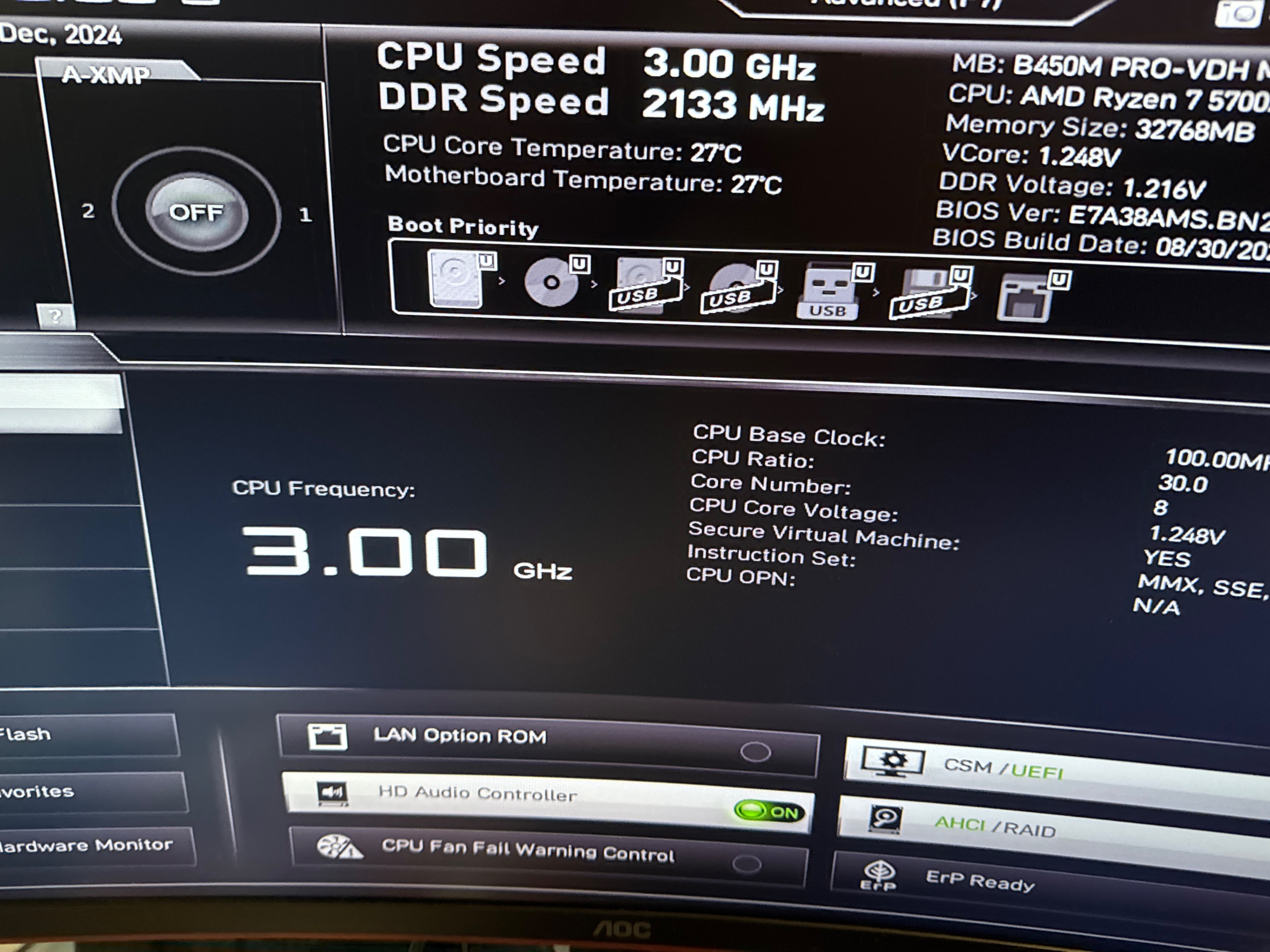

Reaktionen: einfachpeer
Im Bios noch A-XMP aktivieren, der RAM läuft nur mit 2133MT/s.
Reaktionen: djducky
Jetzt sollte auch eine Lüftersteuerung greifen. Die waren am Anfang so laut, weil sie volle 12V bekommen haben.
