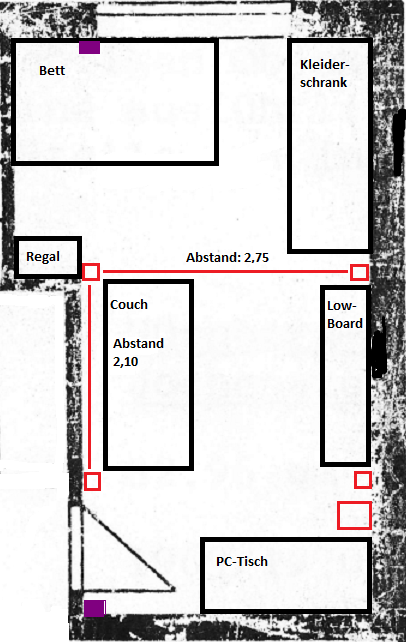

Möchte mir in kürze eine neue Anlage kaufen. Bin dabei auf der Suche auf die Canton Chrono-Reihe gestoßen. Die gefällt mir optisch schon mal sehr gut, werde sie morgen mal probe hören im Laden.
Jetzt stellt sich mir nur die Frage ob die Teile nicht zu groß für meine jetztigen Wohnverhältnisse sind.
Das Zimmer ist 16,34 qm, bedingt durch den doofen Schnitt muss ich die Anlage mehr oder weniger in die Mitte des Raums setzten. So ergibt sich ein seitlicher Abstand von ca. 2,10 Meter (da kommt die Couch hin) und von Wand zur Wand 2,75 Meter.
Das Sofa würde ich so 30 cm nach vorne verrücken, damit die boxen nicht neben meinen Ohren sind, sondern kurz dahinter.

Bilder leider nicht, befindet sich noch in der Renovierung, aber vom Grundriss kann ich es dir mal zeigen.

Dir ist aber schon klar das Boxen wie die 509 mind. 30cm von der Rückwand weg müssen - die hinteren kommen am besten wenn man sie von außen in Richtung Couch strahlen lässt, weil die Wandreflexionen der Rückwand viel helfen.
Auch wenn die Canton sehr neutral sind und im Bass nicht aufdicken, was ja gut in so einer kleinen Hörzone ist, denke ich das die 509 hinten in dem Abstand zu dominant wirken würden.
Hinten doch die 502 zu nehmen und mit solchen Wandhaltern - http://www.redcoon.de/B230431-Vogels-Lautsprecher-Wandhalter-VLB200_Wandhalterungen?refId=geizhals - fast ganz oben an der Decke, mit einer Neigung nach unten befestigen - wäre wohl nichts für dich?
Habe die ungefähren Stellen mal lila gekennzeichnet.
Wenn die Rears dir aus 1 Meter Entfernung ins Ohr blasen kommt das nicht so gut.
