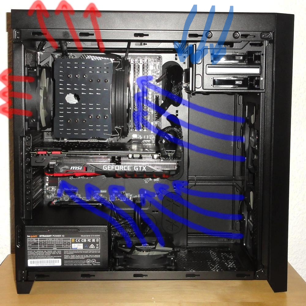

Ich hätte noch 1 Lüfter 12cm über, macht es Sinn außen 2 Lüfter anzubauen, wobei oben dann 2 Lüfter direkt hintereinander sitzen würden? Der Äußere würde dann in den Inneren blasen.
Wie gesagt, würde vorne 2 Lüfter reinblasend montieren.
Im Heck einen ausblasend und im Deckel hinten wie im Bild weiter oben ebenfalls einen ausblasend.
Fertig.
Sonntagsgamer schrieb:
Wenn die beiden Top-Lüfter nach oben blasen hab ich so ein bisschen Bedenken, dass die von vorn eingeblasene kühle Luft sofort wieder raus transportiert wird, bevor sie bei der CPU ankommt.
Korrekt der vordere Deckellüfter würde die vom oberen Frontlüfter kommende Luft gleich wieder nach außen befördern = kontraproduktiv.
Deshalb dort keinen Lüfter montieren.
Es kommen ja zwei 14er, da könnte ich auch vorne oben noch einen reinblasen lassen. 🤔

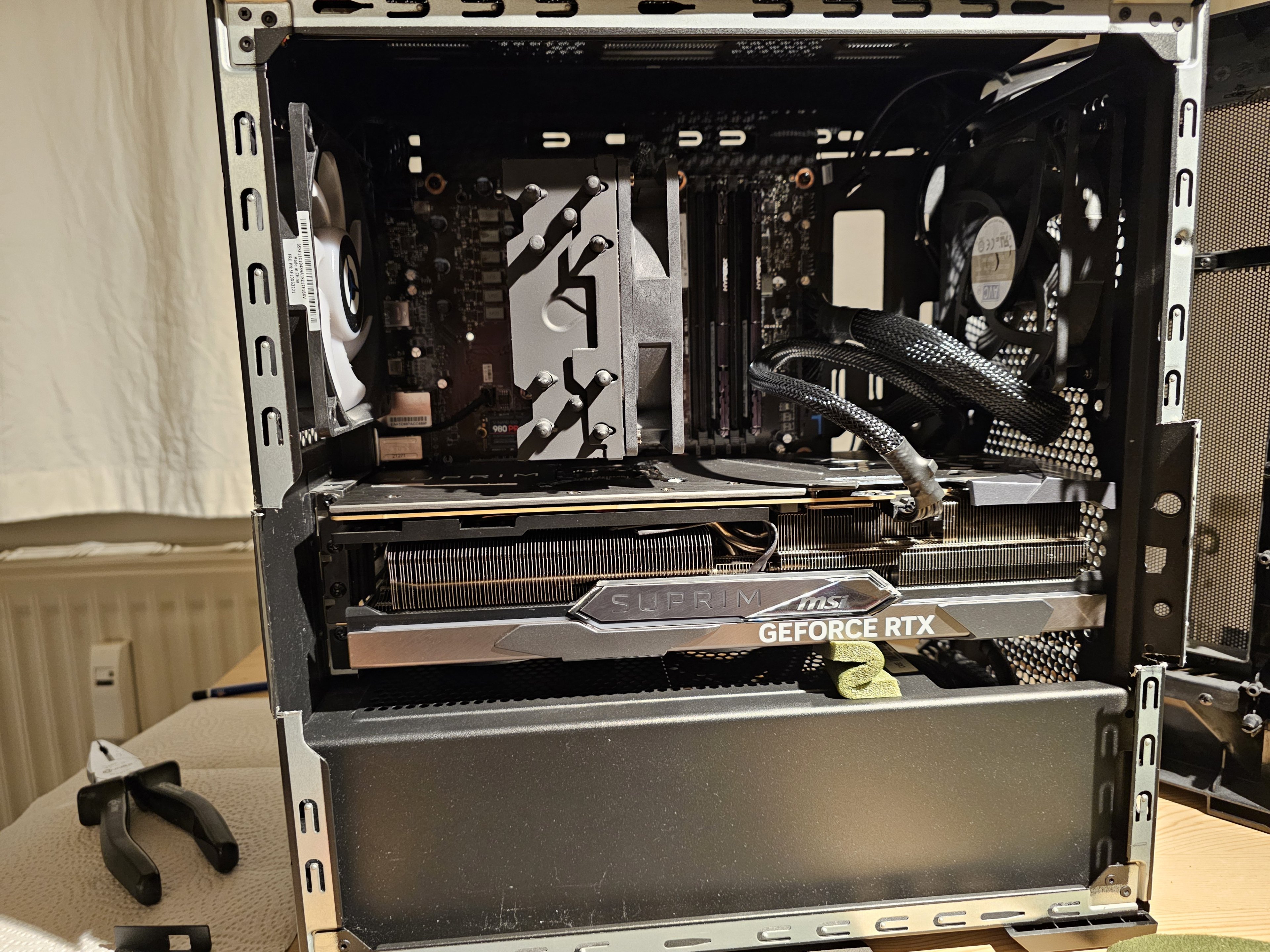

Wäre schön wenn man die noch so steuern könnte, dass die Top Lüfter bei Desktopbetrieb aus bleiben. Womit steuert man sowas am besten? Kann man jeden Anschluss vom Board kontrollieren?
Hier sieht man schön, wo man außen noch den Lüfter neben die Karte schrauben kann. Hoffentlich sind die Kabel lang genug.
Probiers mal mit FanControl, dieses Tool setze ich bei mir und im Bekanntenkreis ein. Damit kann man jeden Anschluss/Lüfter vom Board steuern. Damit die Lüfter ganz ausbleiben, müssen sie den 0 rpm-Mode können, was imho die wenigsten tun. Am besten nach Lüftern suchen, die sich sehr weit runterregeln lassen.
Evtl. ist das Tool mit deinem Board kompatibel.
Für zu kurze Kabel gibts Verlängerungen, aber im Normalfall sollten die Kabel lang genug sein. Dein Gehäuse scheint jetzt nicht zu den Übergroßen zu gehören und ist eher kompakter Natur.

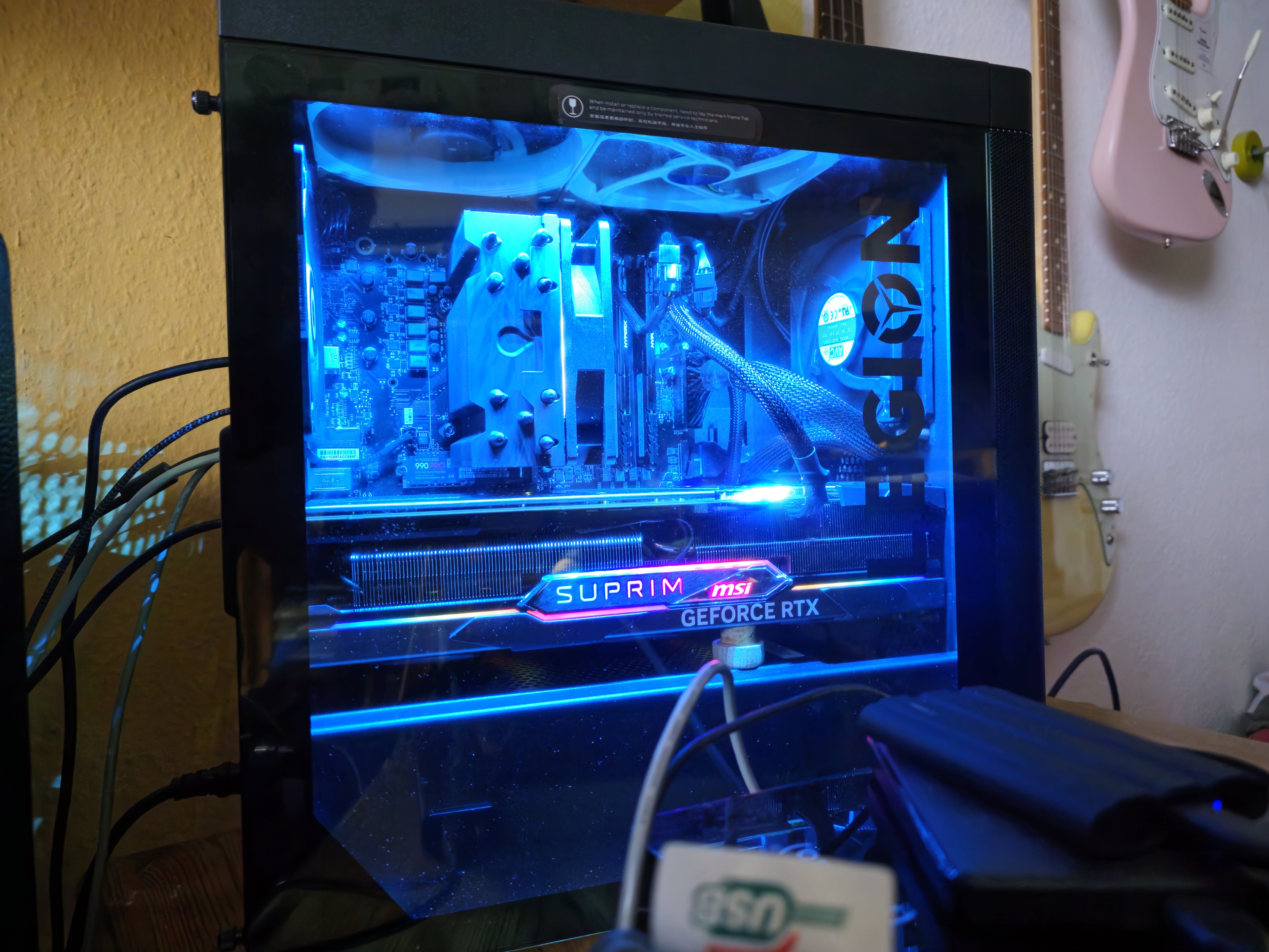

Nach anfänglicher Begeisterung, dass sich alles gut einbauen ließ, kam dann große Enttäuschung über den Lärm. PC war 2 Tage laut wie ein Staubsauger.. alle Lüfter immer sofort auf Höchstleistung, hört sich an als wenn ein Düsenjet startet.. ich war maßlos enttäuscht. Nix silent.. und keine Steuerung über mein Mainboard möglich, keine Software erkennt was, Energiezustände wechseln hat auch nicht mehr richtig funktioniert. Mainboard kommt wohl mit Top Lüftern nicht klar, oder nur mit anderen.. Hab eben nochmal paar Anschlüsse vertauscht und jetzt sind die Top Lüfter am CPU Anschluss und alles ist fein, genau wie gewünscht. Schön leise und nur an wenn es sein muss und dann auch silent. Das ist mein Weihnachtsgeschenk.
