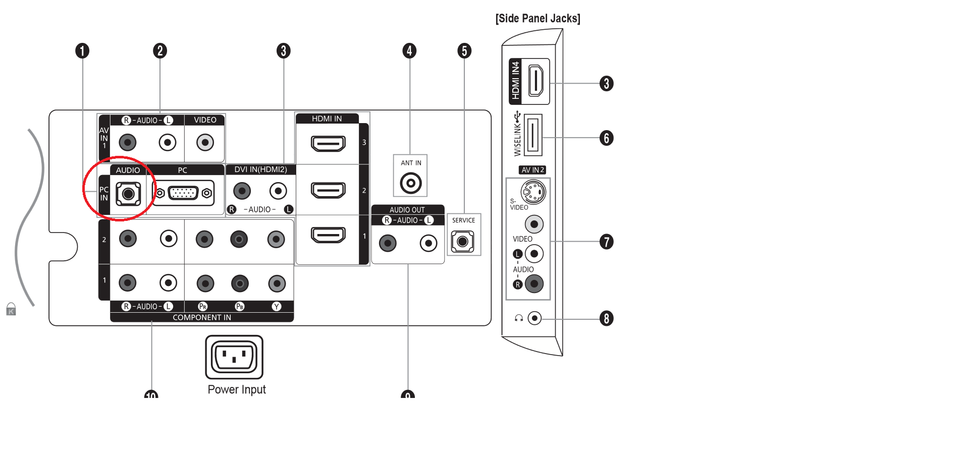

Und das kann auch jeder x beliebige Fernseher ? Das hier ist glaube ich meiner Samsung LA40A610 LCD TV wie gesgat schon ein bissel älter.
So ähnlich sieht das bei mir auch aus nur das ich hinten 2 HDMI statt 3 habe.
dein Fernseher hat zwar digital Eingänge für HDMI mit Bild und Ton. allerdings wird eine nachgeschaltete 5.1 Anlage nur maximal Dolby Surround Pro Logic II dekodieren können (sehr altes Raumklangverfahren; im Stereo versteckt, wenns denn dabei ist: DVD evtl., BD sehr unwahrscheinlich). aber 5.1 wird das nie werden.

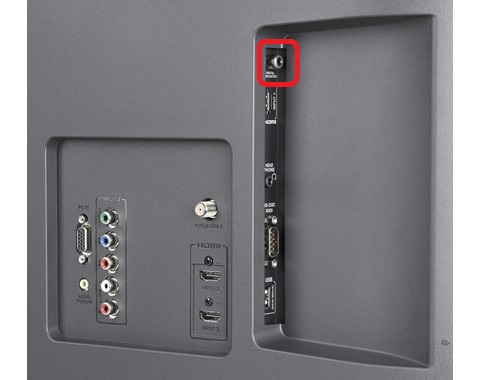

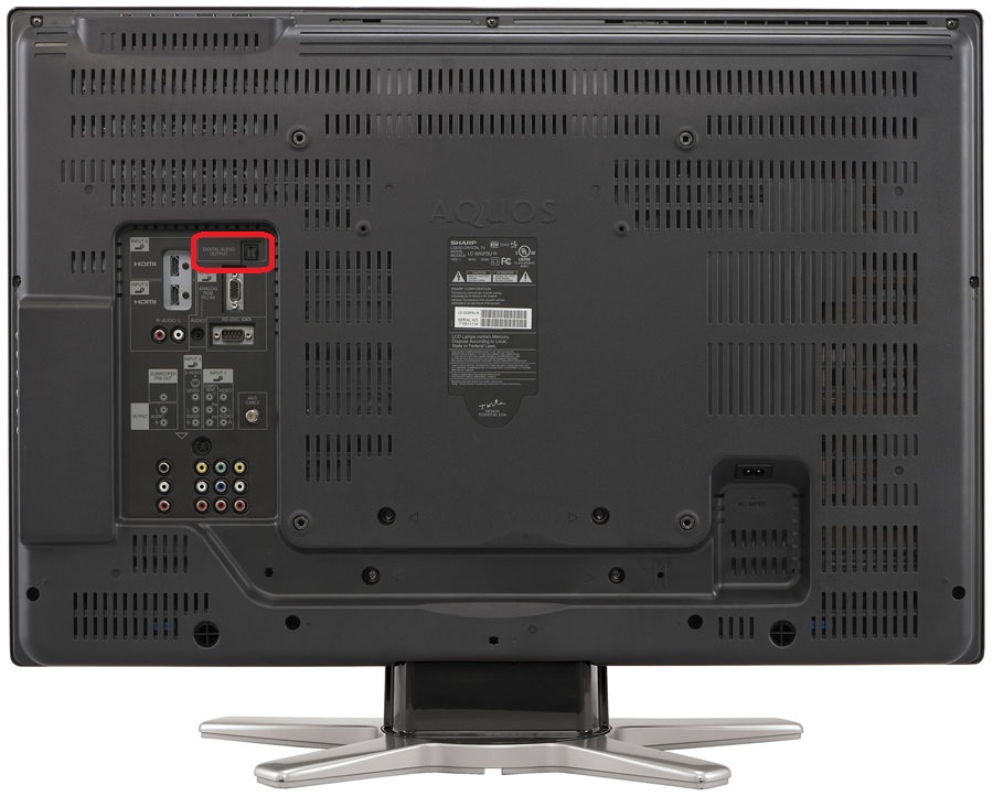

dem Bildwerfer fehlt schlicht ein digitaler Tonausgang für diesen Zweck ... entweder ein optischer oder ein coaxialer digitaler Tonausgang (Toslink oder RCA ...)
hier mal für beide Varianten eine Beispielabbildung bei Sharp Aquos:
bei deiner Abbildung sind zwar auch diverse Cinch-buchsen, aber deren Zweck ist nirgends mit "Digital (Audio) Output" beschriftet. um dein Ziel zu erreichen brauchst du einen Receiver mit eigener Decodiereinheit VOR dem TV. anschließend alle Zuspieler am Receiver anschließen und noch ein HDMI-Kabel zum TV legen. damit wird das Bild noch an den TV weitergereicht, aber die Tonaufbereitung übernimmt der vorgeschaltete Decoder im Receiver. daß dadurch diverse Buchsen am TV unbenutzt bleiben dürften, sollte zu verschmerzen sein.

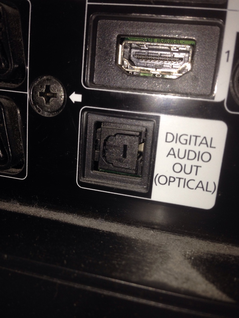

Is das dieser Digital Ausgang ?
Wenn ja dann hab ich den ja Gott sei dank 😬

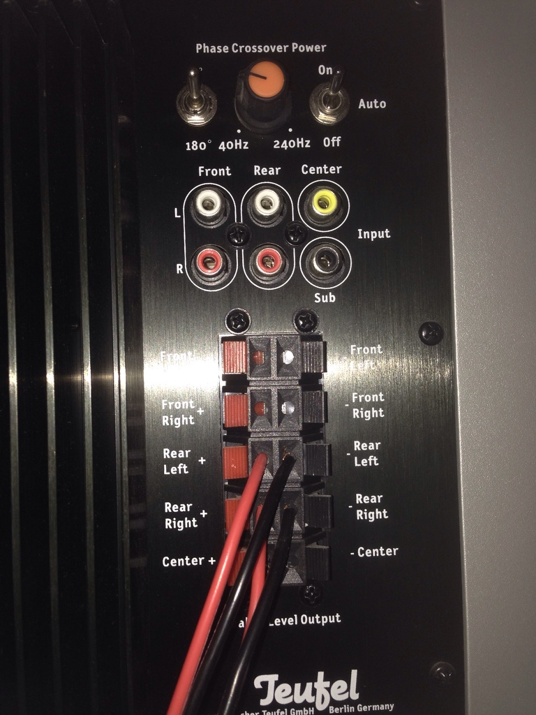

Also benötige ich auch keinen Dekoder ? Mein Teufel System hat nämlich nur diese Anschlüsse ImageUploadedByTapatalk1424452856.765545.jpg Wie verbinde ich denn dann meinen Fernseher mit dem System ?
Sprich welche Kabel werden benötigt ?

dein TV hat einen sogenannten optischen Digitalausgang (Steckertype: TOS-Link, von Toshiba erfunden) - dein Boxensystem benötigt aber ein vorverdautes ANALOGES Mehrkanal-Audiosignal (hier: diskretes 5.1 Signal). Der Ton muß von einem digitalen Signal in ein für jeden Kanal analoges Signal gewandelt werden. also einmal eine Aufsplittung auf die 6 Kanäle und dann noch die Konvertierung von Digital nach Analog.
das konnten früher diverse Hifikomponenten (sogenannte AC3-Dekoder oder ähnliche), da nicht jeder DVD-Player einen entpsrechenden Dekoder verbaut hatte. Sowas ist aber heute nur noch sehr selten käuflich. daher brauchst du dann hier so oder so wieder einen 5.1-AV-Receiver. da beißt die Maus keinen Faden ab. außerdem muß man dann noch einen kaufen, der auch alle benötigten Digital-Formate des eigenen Filmangebotes und der Medien beherscht.
da gibt es eine Unmenge (AC3 war da der "Anfang"), angefangen beim mittlerweile schon fast veralteten DolbyDigital, dann Dolby Digital mit THX und diesem und jenem. ich bin da mittlerweile nicht mehr ganz auf dem Laufenden, was es alles auf dem Markt gibt.
abschließend braucht man dann halt nur noch ein Kabel, das die beiden (Dekoder und Teufel-Boxenset) miteinander verbindet. wenn beide Seiten Cinch haben, dann brauchst du ein 6fach-Kabel oder 3x Stereo oder 6x Mono (mißbraucht als 6fach-Kabel). die Kabel sollten aber nicht die dünnsten sein. eine ordentliche Schirmung sollte vorausgesetzt werden.
