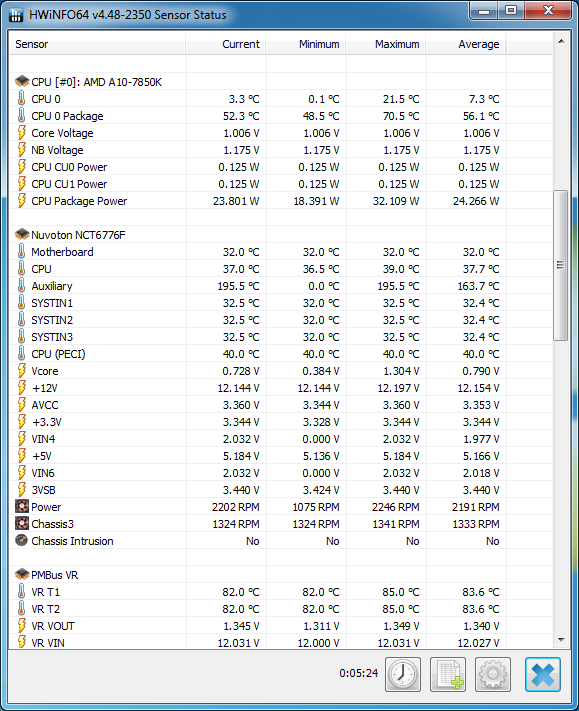

So sieht es jetzt mit Temperatur aus im normalen Betrieb.
Was ist aber Auxiliary mit über 195°C ?

Am besten die angezeigten Temps ignorieren, schau einfach nach ob der CPU bei Vollast runtertaktet, nur dann wird der zu heiß.
Eine Minimum Vcore von unter 0,4 Volt halte ich für sehr unrealistisch oder gehen die Kaveri echt so weit runter?
Jepp, vertraue nicht auf das was HWinfo dir liefert. Bei mir hat laut HW mein 5800k gerade 5°C.... sehr glaubwürdig.
Am ehesten treffen die Werte des Senosrchips zu (bei dir der Nuvoton), aber auch hier gibt es offensichtlich erschreckende Diskrepanzen. Am besten wird bei mir die Temperatur mit dem Tool des Mainboardherstellers angezeigt, in dem Fall AI Suite von Asus. Rest kann man vergessen.
Bei dir also vermutlich im ASRock A-Tuning utility von Asrock zu finden.
0,4V ist derzeit technisch unmöglich, da es eine gewisse Schwellspannung benötigt, bevor überhaupt so ein Transistor schaltet. Je nach Dotierung liegt diese ganz grob zwischen 0,6V bis 0,8V.
