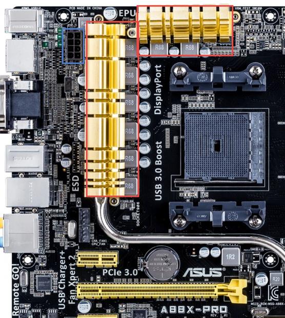

Die Spannungsversorgung der APU = CPU mit der darin integrierten Grafikeinheit (siehe auch http://de.wikipedia.org/wiki/Accelerated_Processing_Unit) erfolgt durch die Spannungswandler auf dem Motherboard. Die wiederum durch den 4/ 8 Pin Anschluss auf dem Motherboard.
Hier mal exemplarisch ein Bild
rot die Spannungswandler, blau der 4/ 8 Pin Anschluss
