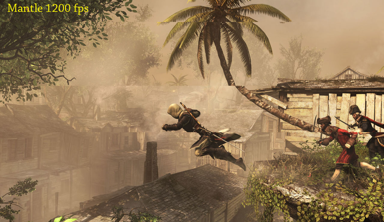

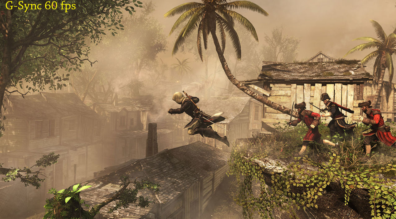

3. Mantle bringt "vielleicht" mehr FPS, GSync läßt alles >30FPS flüssig aussehen und das mit verringertem Input-Lag, und bei >60FPS keinerlei Tearing.
