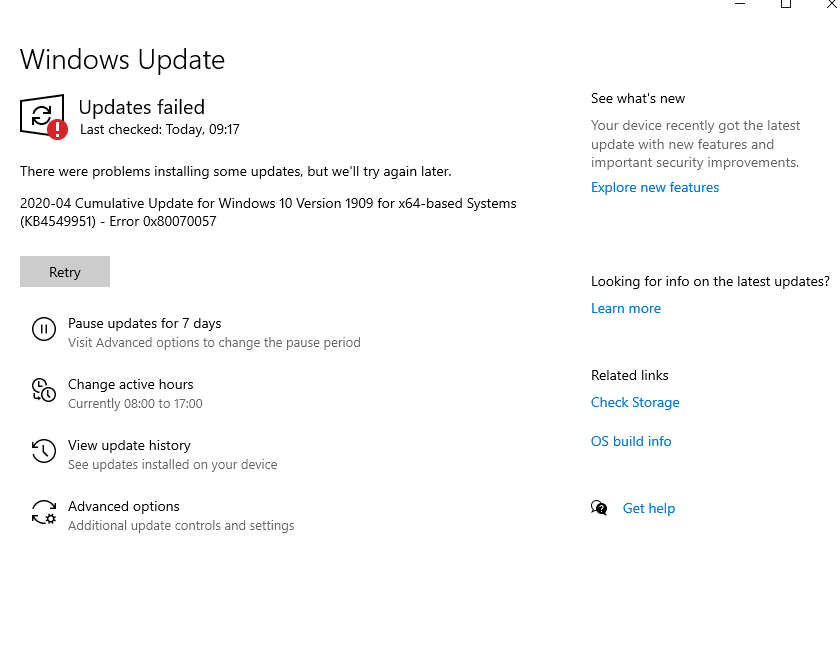

Ausgerechnet auf meiner MainMachine lässt sich das Update vom gestrigen Patchday nicht installieren. Weder von Windows-Update, noch manuell heruntergeladen. Es gibt eine nichtssagende Fehlermeldung.
Habe mir bei MS zwei Scripte heruntergeladen, die angeblich Windows-Update zurücksetzen sollen, deren Anwendung brachte aber auch keine Besserung.
Ich könnte natürlich die Flucht nach vorne antreten und das neue Windows10 2004 installieren, aber das ist noch nicht raus. 🤪
Wer hat noch Ideen, außer es auszusitzen? Ungepatche Sicherheitslücken sind eigentlich nicht mein Fall. Auf der Maschine läuft so gut wie keine Drittsoftware, wie ein AV oder ähnliches und habe auch schon sonst alles mal deaktiviert.

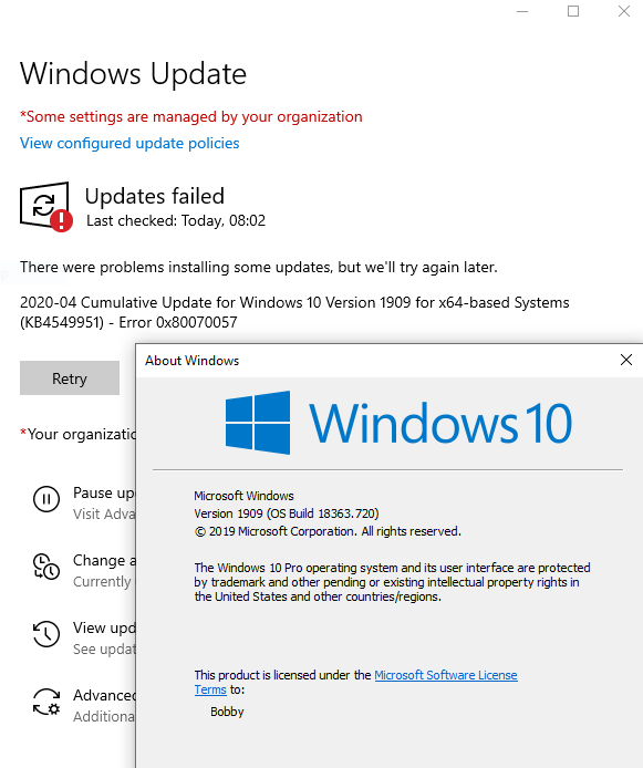

Auf jeden Fall läuft Windows nicht mit Standardsettings. Das sollte dann nicht erscheinen.
Some Settings are managed by your Organisation.
Das erscheint nur, wenn man Dienste und Dinge blockiert bzw. ausgeschaltet hat.
Das kommt schon, wenn man nur die Diagnose- und Nutzungsdaten abstellt...
Konnte mir diesen Eintrag eh nicht erklären, da ich weder in OOSU10, noch die entsprechende GP gesetzt habe. Habe das auch entsprechend verifiziert. Hab dann einfach die GP mal disabled und dann wieder auf not gonfigured gestellt. Auch das hat nichts geändert. Ich habe dann aber mal die rote Schrift angeklickt. Diese bestätigte mir dann, dass keine Policy vorhanden sein und verschwand anschließend einfach. 🤨
Mit dem eigentlichen Problem scheint es aber keinen Zusammenhang zu geben, es installiert sich trotzdem nicht.
