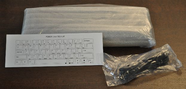

Verpackung und Lieferumfang

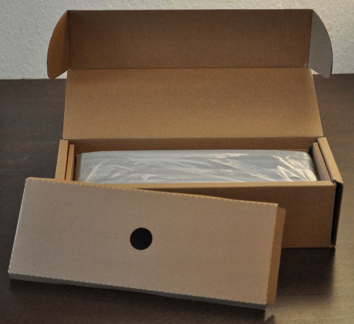

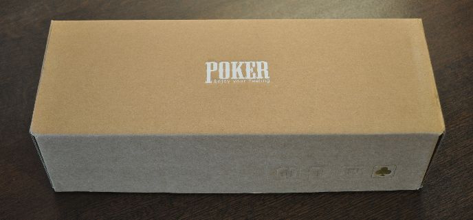

Geliefert wird die Poker in einem Recyclingpapier-brauen Karton mit der oben zu sehenden Aufschrift.
Auf der Vorderseite ist je nach dem verwendeten Schalter, ein anderes Symbol des Kartendecks eingeprägt.
Ein goldenes Kreuz für MX brown, ein rotes Herz für MX red, ein blaues Pik für MX blue oder ein schwarzes Karo für MX black.
Im Karton liegt neben der Tastatur, eingewickelt in Schaumstoff und Plastikfolie, lediglich ein USB-Kabel und eine Kurzanleitung.

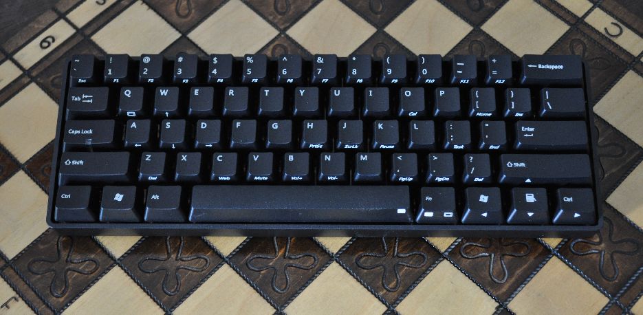

Bei dem von mir gekauften Modell handelt es sich um eines mit MX brown Schaltern und ABS-Tastenkappen,
Die Tastenkappen sind leicht durchscheinend (siehe Bilder) und auf der Vorderseite zusätzlich mit der Fn-Layer-Belegung beschriftet.
Bei der Verarbeitung ist nichts bemängeln, durch den einfachen Aufbau wackelt oder knartz nichts, trotz der fehlenden Metallplatte ist die Verbindung aus Gehäuse und PCB relativ Verwindungssteif.
Mit einer Tastatur mit auf Metallplatte verbauten Schaltern kann sie nicht ganz mithalten, ist aber auch Dank ihrer kompakten Größe kaum anfällig für ein durchdrücken der Tasten, nicht zu verglichen mit einer Cherry G8-1800/3000.

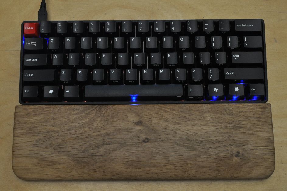

Die erste Besonderheit dieser Tastatur ist wohl kaum zu übersehen, es ist schlicht und ergreifend die Größe.
Bedingt durch die Größe fehlen der Tastatur natürlich einige Tasten, im Grunde alle außerhalb des Haupttastenfelds (Nummernblock, Esc-, Cursor-, Funktionstasten), diese und zusätzliche sind allerdings - bis auf den Nummernblock - in der FN-Ebene hinterlegt. (siehe Bilder http://i.imgur.com/3fvcV.gif)
Die zweite Besonderheit stellt natürlich die oben erwähnte FN-Ebene dar, die neben den fehlenden physischen Tasten zusätzlich einen Stummschalter, Lautstärketasten, sowie eine Taste zum aufrufen des Browsers, des Rechners und des Taskmanagers bereit stellt.
Mit Hilfe eines FN-Lock kann sowohl die „ESC“-Taste als auch die Cursortasten (unten rechts) jeweils dauerhaft aktiviert werden. In diesem Fall werden diese von blauen LEDs hinterleuchtet, die leicht durch die Tastenkappen scheinen.
(Hierzu sei angemerkt, dass das drücken der FN-Taste bei aktiviertem FN-Lock die Tasten nicht vorübergehend in ihre „normale“ Belegung zurückversetzt.)
Zusätzlich zu den oben erwähnten LED befindet sich eine LED unter der Capslock Taste, die zusätzlich mit einem Sichtfenster ausgestattet ist.

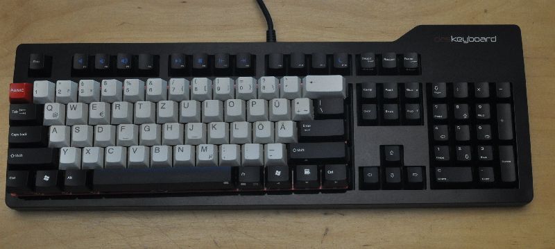

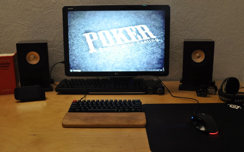

Habe noch mein (blödes)Wallpaper und ein Bild zum Größenvergleich (Poker X auf einer Das Keyboard Model S) angefügt.

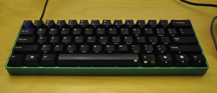

Inzwischen konnte ich als MX Blue Fan leider nicht davon ablassen die gute Modifizierbarkeit dafür zu nutzen, die MX Brown Stems gegen Blue Stems zu tauschen.
Desweiteren hat die Unterschale jetzt ein sattes Grün.
