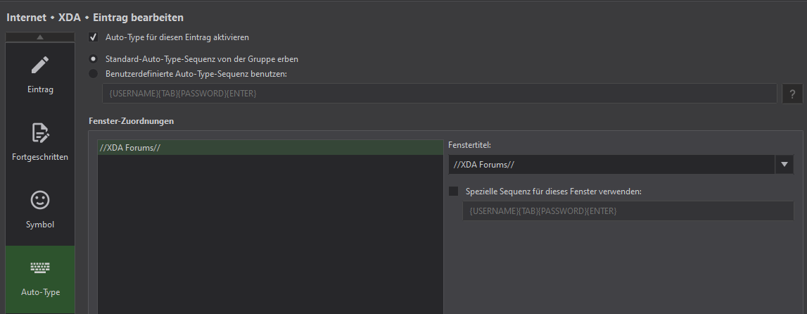

Meine Lösung (zB im Fall von xda) ist, dass ich beim Anlegen des Eintrags unter dem Punkt "Auto-Type" manuell den Eintrag "//XDA Forums//" hinzugefügt habe. Auf der Startseite von xda steht dieser Textblock im Seiten-Titel und somit kann KeepassXC eine Zuordnung herstellen.
Leider hat xda auf den Unterseiten für die Fenstertitel kein festes Schema, sodass man hier nicht mit einem einzelnen "Auto-Type"-Eintrag alle Unterseiten abdecken kann. Eine allgemeine Lösung habe ich daher leider auch nicht.
Bei winfuture.de scheint zumindest bei den meisten Fenstertiteln der Textblock "WinFuture" vorzukommen, sodass mit einem Eintrag "//WinFuture//" das Auto-Type meistens funktionieren dürfte.

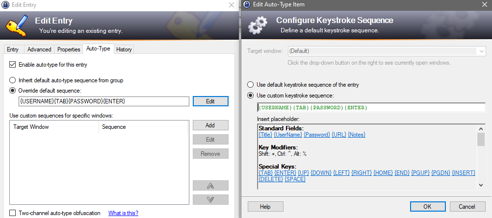

nutze zwar Keepass 2.4.3, sollte aber bei XC nicht viel anders sein. Musste einige Einträge anpassen, da z.B. bei vielen das Passwortfeld erst erscheint wenn die Adresse eingegeben wurde (somit Enter anstatt Tab geklickt werden muss).
Im Auto-Type Tab kann genau festgelegt werden wie der jeweilige Eintrag eingefügt werden soll. Hier können auch z.B. "Delay 1000" eingefügt werden um 1 Sekunde zu warten o.ä.
habe das mal bei xda so gemacht aber es funktioniert nicht oder ich habe es falsch gemacht.
Habe es so gemacht:
Ups, meine Standard-URL linkt auf deren Forum "https://forum.xda-developers.com/", wo das mit deren Webseiten-Titel dann so passt wie du es eingetragen hast.
Wenn du die normale Webseite "https://www.xda-developers.com/" nimmst ist der Titel der Seite leider wieder etwas anders.
Wenn du den AutoType-Eintrag zu "//XDA//" änderst müsste es in beiden Fällen gehen.
