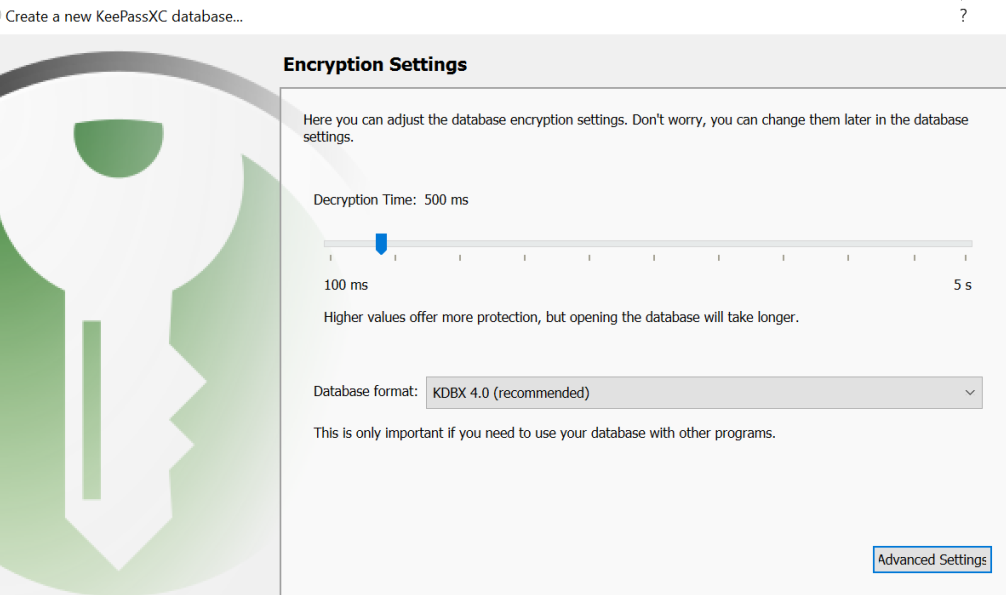

Wie stark soll die Verschlüsselung der Passwörter sein? Hab mir als Startwert 500ms eingestellt.

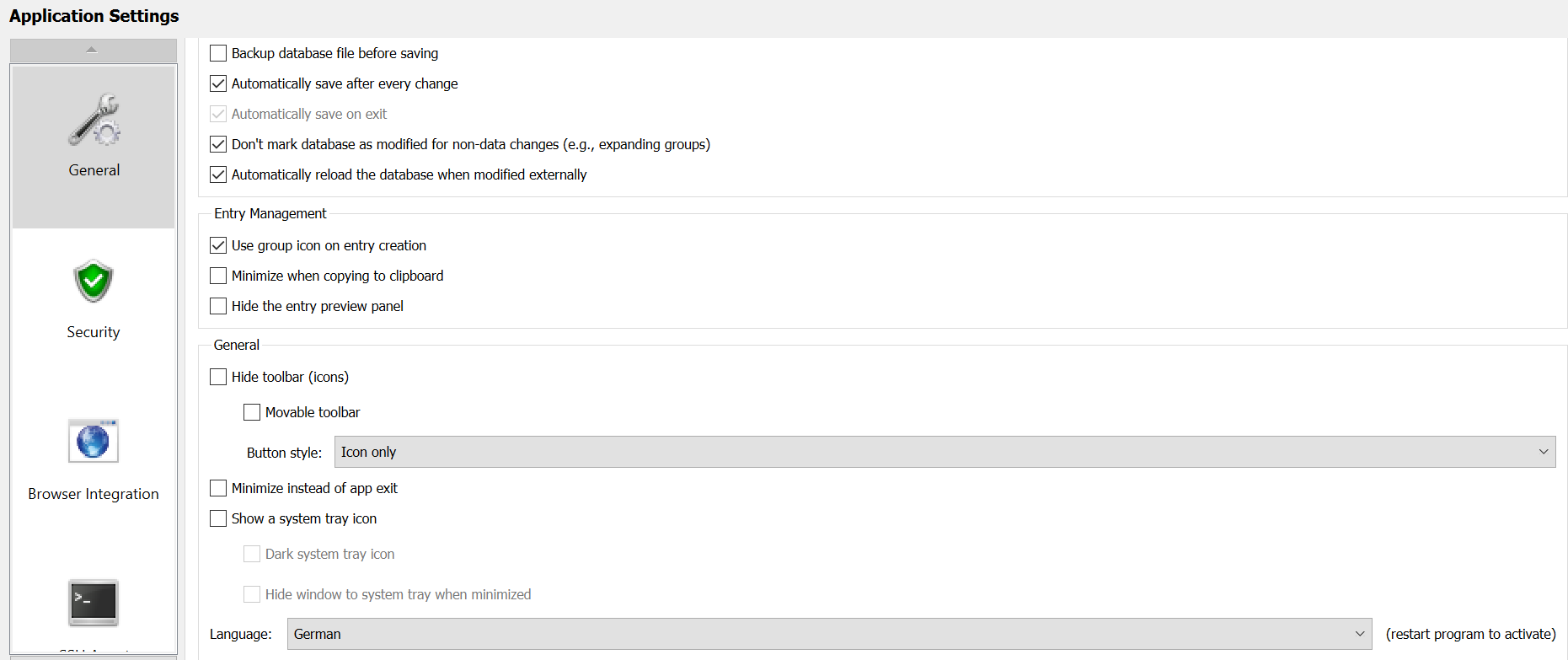

Unter Application Settings ist unten deutsche Sprache auswählbar. Habe ich getan, trotzdem wechselt die Anzeige bei den Bedienmenüs nicht in die deutsche Sprache. Blöde Frage: Wie starte ich KeePassXC neu, damit sich das ändert? Ich hab´s nicht geschafft... Anwendung schließen... Neuaufruf... oder Betriebssystemneustart? Alles hilft nicht.
Bei mir hat er es direkt nach der Umstellung -> dann STRG+Q und Restart funktioniert.

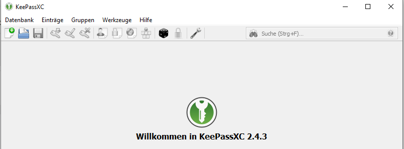

Hast du auch Version 2.4.3

Die Übersetzung ist leider ein bisschen inkonsistent. Manches ist übersetzt, anderes bleibt leider in englisch.

Die Verschlüsselungseinstellungen solltest du so wählen, dass dein Rechner (oder deine Geräte an denen du das Programm verwenden willst) nicht zu lange brauchen um Datenbanken zu öffnen.
Dafür gibt's unter den erweiterten Optionen (siehe dein 2tes Bild) den "Benchmark 1 second delay" Knopf. Dann werden die Parameter "Transform rounds", "Memory Usage" und "Parallelism" so gewählt, dass du auf dem Rechner auf dem du die Datenbank anlegst und auf "Benchmark 1 second delay" klickst 1 Sekunde warten musst, bis sich deine Datenbank nach erfolgreicher Masterpassworteingabe entschlüsselt hat.
Natürlich kannst du die Entschlüsselung komplizierter und damit zeitaufwändiger machen, aber das ist halt eine Abwägung von Sicherheit und Komfort.
Ich persönlich bin der Meinung, dass 1 Sekunde Entschlüsselung für den Hausgebrauch ausreichend sein sollten.

Installiert ist bei mir die aktuelle 2.4.3 Version. Danke für den Tipp "STRG + Q" als Q wie Quit für Programmabbruch. Hat funktioniert. Damit ist für mich die deutsche Übersetzung sichtbar.

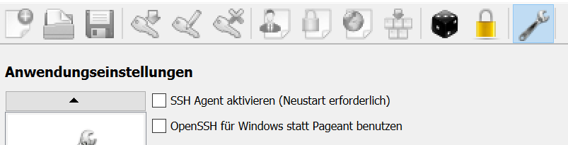

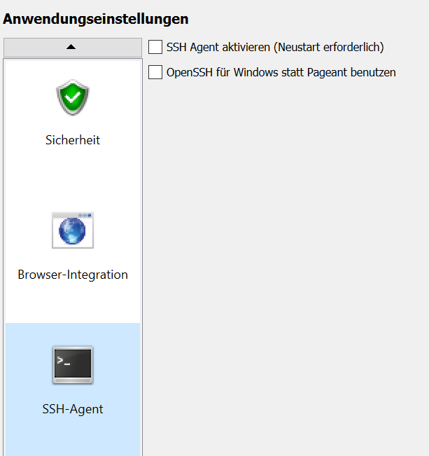

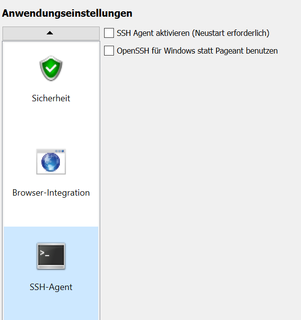

SSH hält das Master-Passwort für die Dauer einer Sitzung. Habe den "SSH Agent" aktiviert, mit "Strg + Q" einen Abbruch gemacht, dann ein Neustart und das Häkchen beim "SSH Agent" ist wieder verschwunden.
Hier liegt möglicherweise noch ein Programmfehler bei KeePassXC vor. Werde dies mal bei GitHub melden. Warte damit noch einen Tag, da ich ja vielleicht einen Bedienfehler gemacht habe.

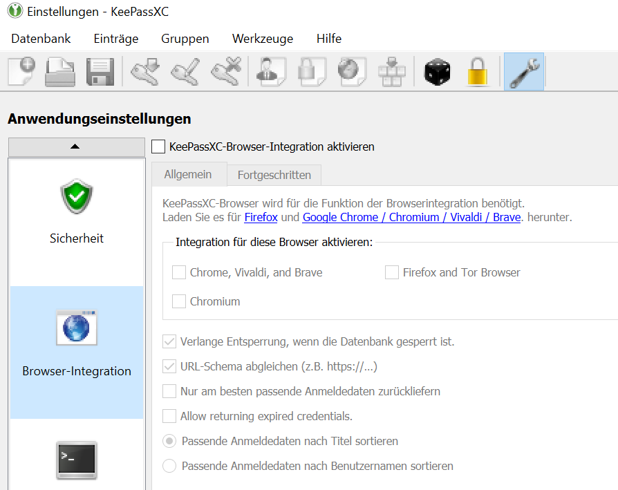

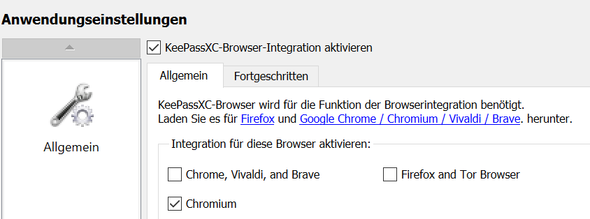

Als Browser habe ich Opera über KeePassXC-Browser aktiviert.
825178

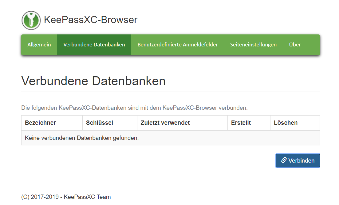

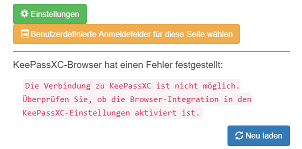

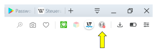

Was mir auffällt, daß nach einen Neustart von KeePassXC die Browser-Einstellungen scheinbar nicht übernommen werden. Ich hätte jetzt erwartet, daß bei Chromium für Opera ein Häkchen ist.
825174
Alles sieht so aus, als wäre nichts eingetragen? Habe ich einen Bedienfehler gemacht?
Sehe gerade: Mein Browser Addon ist noch nicht richtig eingerichtet. Jetzt muß erst einmal der Fehler gefunden werden. Für Tipps wäre ich dankbar.
825183

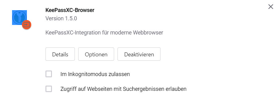

Das KeePassXC-Browser Addon ist aktiviert... Die Allgemeinen Einstellungen habe ich unverändert übernommen.
825186
Meiner Vermutung: Das KeePassXC-Browser Addon ist bei mir nicht mit KeePassXC verknüpft. Denn sonst wäre in den KeePassXC Browser-Einstellungen ein Häkchen bei Chrome.
Bitte um Rückinfo, ob bei anderen KeePassXC Usern das auch so ist. Danke!

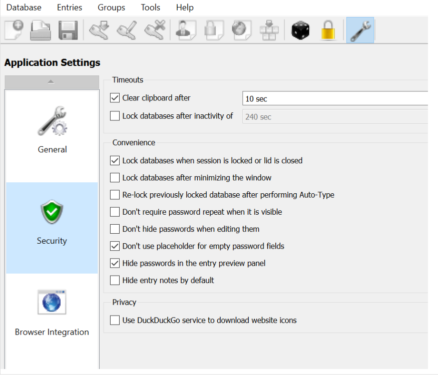

RiderOTS schrieb:

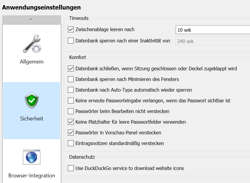

Ist mein Verständnis richtig: KeePassXC wird beim Systemstart, sprich beim Windows-Start, einmal geöffnet und dabei die Passwort-Datenbank entschlüsselt? Damit muß ich nicht jedes Mal, wenn ich auf eine Webseite wechsele, die nach einem Passwort fragt, die KeePassXC Entschlüsselung starten?
Kommt drauf an wie du es einstellst. Du kannst unter Tools->Settings->Security (Englische Bezeichnugnen) auch Einstellungen treffen, die die Datenbank unter div. Bedingungen sperrt.

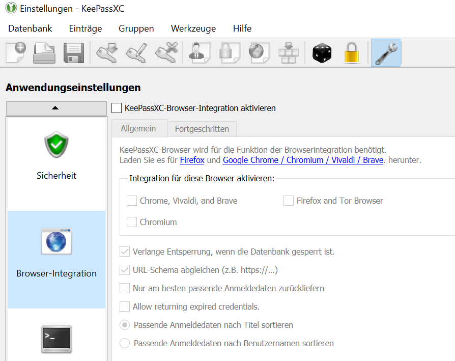

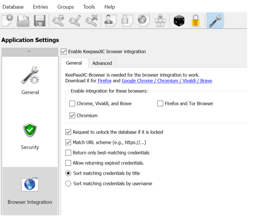

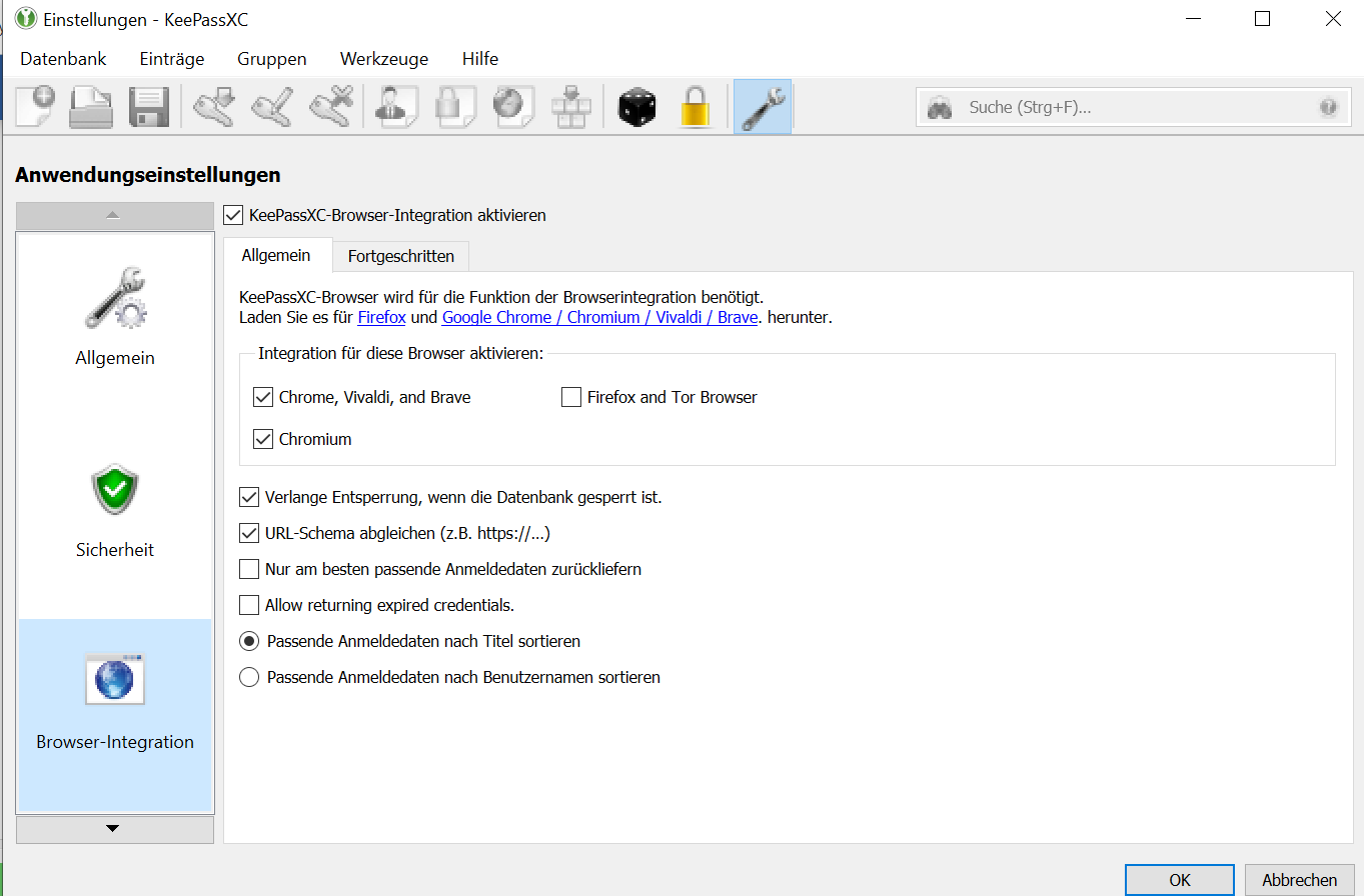

Du musst das Häkchen setzen, damit KeePassXC die Verbindungen überhaupt zulässt. Das macht das Programm nicht von allein.
Welche der Optionen muß ich auswählen, damit die Datenbank am Sitzungsanfang einmal entschlüsselt und dann gesperrt wird?

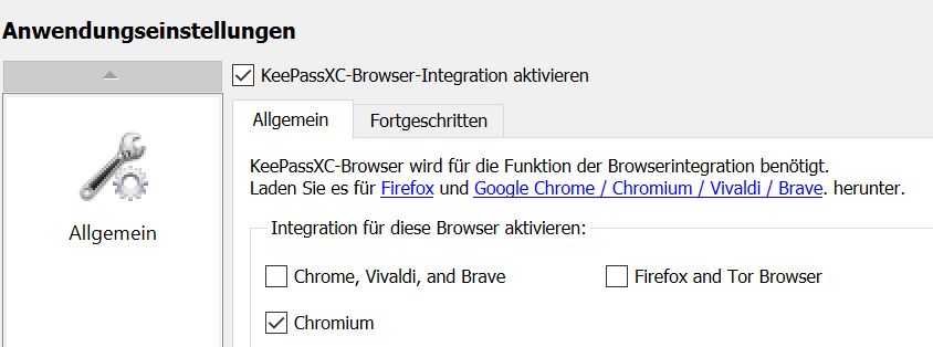

Das Häkchen-Setzen habe ich natürlich gemacht. Es gibt bei KeePassXC leider keinen Bestätigen Button. Nach dem Schließen von KeePassXC und Wiederöffnen sind die Häkchen bei mir weg.
825363

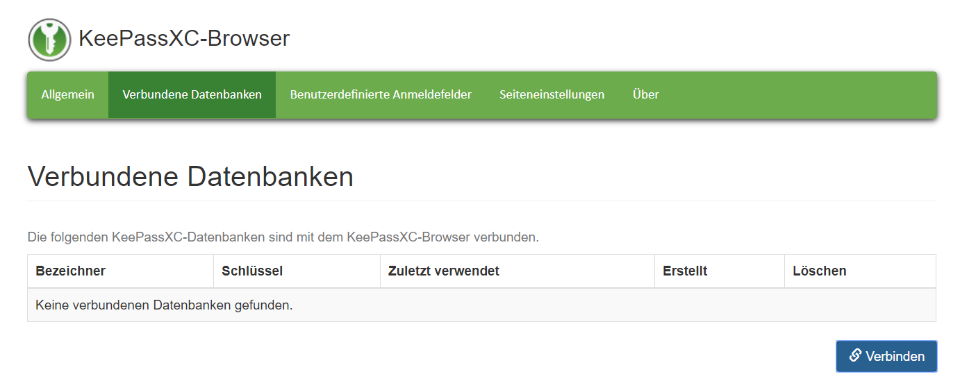

Bei mir hakt es aktuell an der fehlenden Verbindung von KeePassXC mit dem Browser Plugin. Habe nun KeePassXC über die Systemsteuerung deinstalliert, neu installiert und das KeePassXC Browser eingefügt und aktiviert. Trotzdem fehlt die Verbindung, was KeePassXC auch im Programm Icon bestätigt. Was nun tun?
825364

* Sitzung nur einmal entsperren, bis zum Reboot offen halten -> Einfach keine Option wählen die das Wort "sperren" enthält. Also eigentlich so wie es bei dir schon ausschaut.

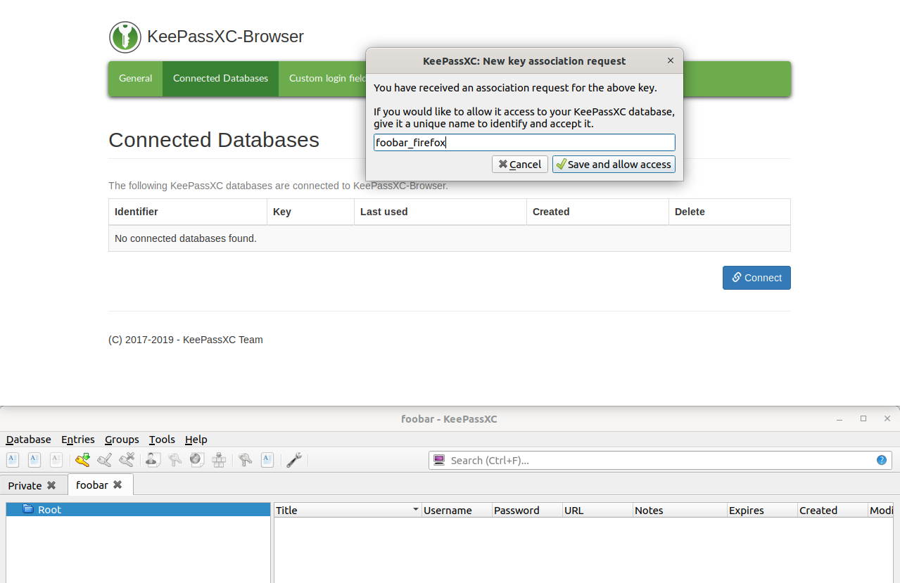

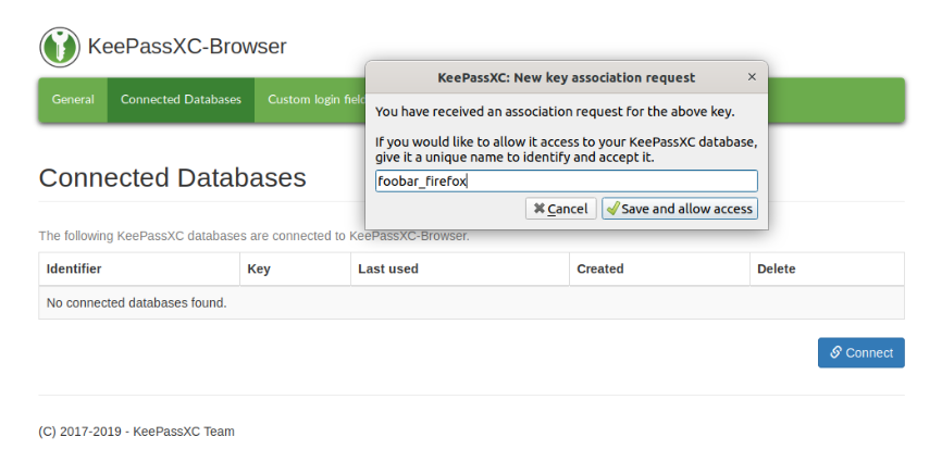

* Browserplugin:
* KeePassXC sagen, dass es Browser Schnittstellen anbieten soll. Auf OK klicken.
* In die Einstellungen des Browserplugins gehen
* Dort "Connected Databases anklicken" und dann "Connect"
* KeePass will an der Stelle eine Bestädigung ob die Verbindung gewährt werden soll und bittet dich die Verbindung eindeutig zu benennen
* fertig

So, wie es auf dem Bild in deinem Beitrag #8 aussieht wird die Datenbank beim Start entschlüsselt und bleibt auch entschlüsselt.
Das ist im Grunde die Variante, die der Bequemlichkeit zugute kommt, da du sonst immer wenn du auf die Datenbank zugreifen willst (ob direkt oder per Browserplugin) dein Masterpasswort eingeben müsstest.
Habe ich gemacht, nachdem ich den bisher untergetauchten OK-Button entdeckt habe... er war von der unteren Menü-Zeile mit den diversen Icons verdeckt. Ich habe jetzt Chrome und Chromium angekreuzt, da ich nicht weiß, zu welcher Gruppe Opera zählt.
825724
Nach Auswahl des Verbinden-Buttons im KeePassXC-Browser-Addon passiert leider nichts. Es kommt keine Verbindung zu KeePassXC zustande.
Aktuell stehen bei mir noch keine Daten in der Datenbank außer dem Master-Passwort. Muß ich vorher noch eine Datenbank anlegen, damit eine Verbindung von Browser-Addon zu KeePassXC aufgebaut wird ?
Bitte um Tipps, damit die Verbindung verknüpft wird.
* fertig
Das wäre der nächste Schritt.

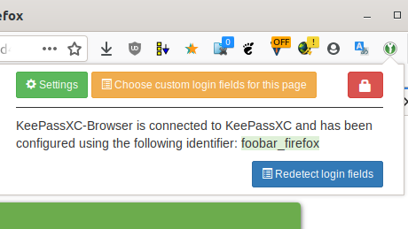

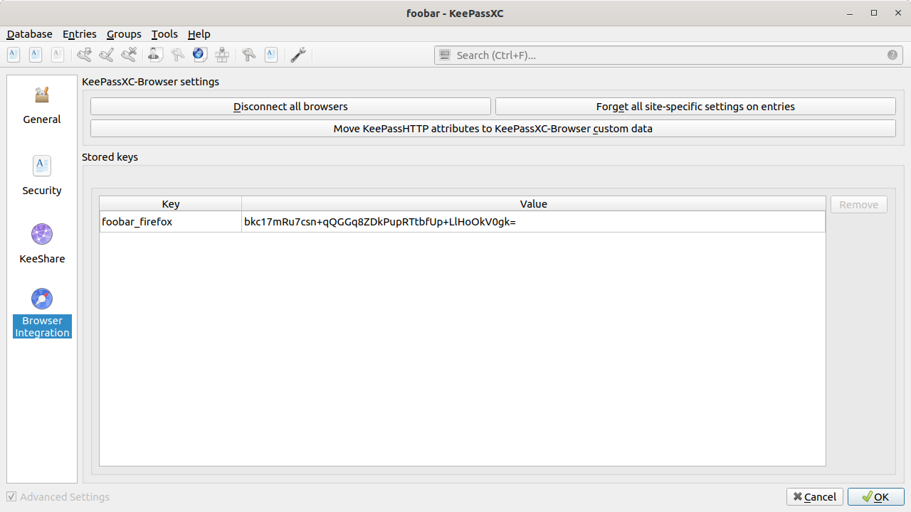

Das Browserplugin listst die Verbindung in seinen Einstellungen aber gerade auch nicht...
und in den Datenbankeinstellungen wurde der entsprechende Wert gesetzt:
825847
Als Bestandteil der Datenbank muss diese gegebenenfalls gespeichert werden

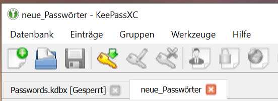

In KeePassXC habe ich eine Datenbank für neue Passwörter angelegt, da eine Datenbank offenbar notwendig ist - ob Firefox oder Opera dürfte egal sein -. Link

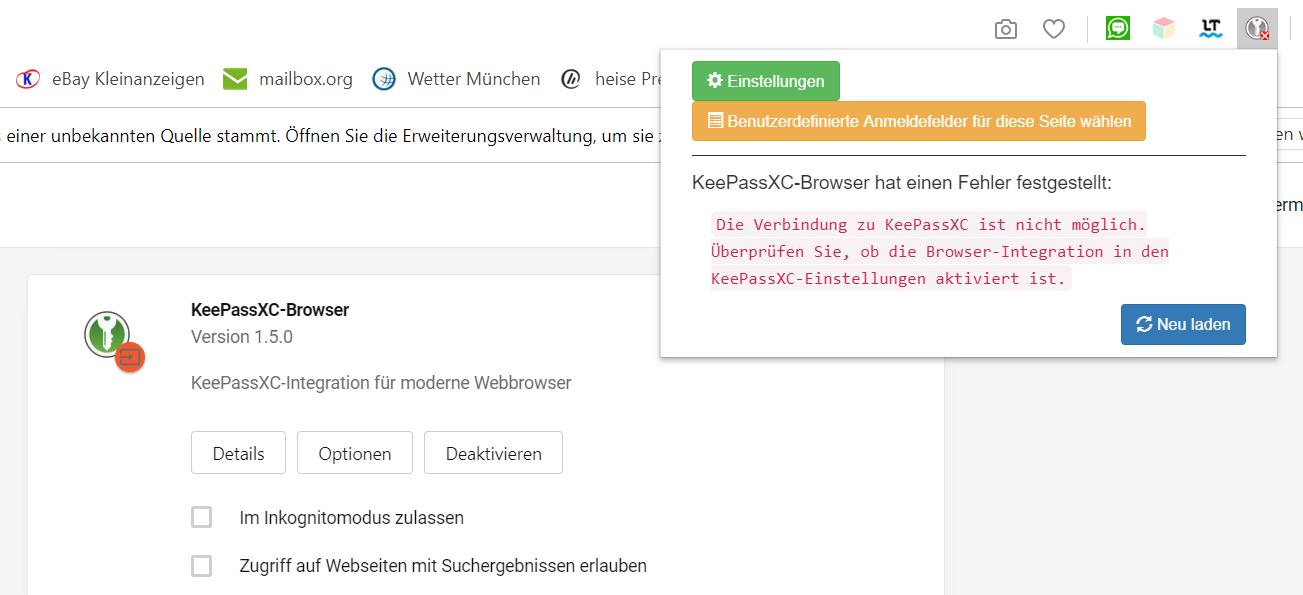

Beim Verbinden des Browser-Plugins mit KeePassXC sollte eine Abfrage kommen, mit welcher KeePassXC Datenbank verbunden werden soll. Bei Dir sieht das so aus:
Bei mir kommt keine Abfrage, wenn ich den Button "Verbinden" auswähle.
Irgendetwas mache ich noch falsch. Bleibe am Thema dran.
